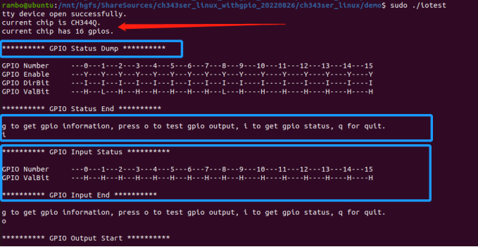

程序默认操作USB设备的字符设备节点:/dev/ttyCH343USB0,需要操作其他节点或设备可直接修改。演示程序打开设备后自动获取芯片型号和GPIO数量。
选项“o”:GPIO输出功能演示,按编号依次操作GPIO输出200ms的低电平

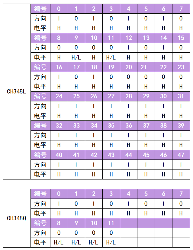

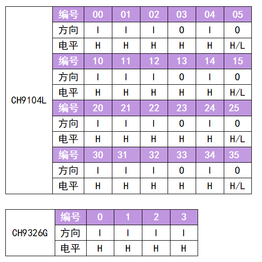

5、默认GPIO引脚状态表
