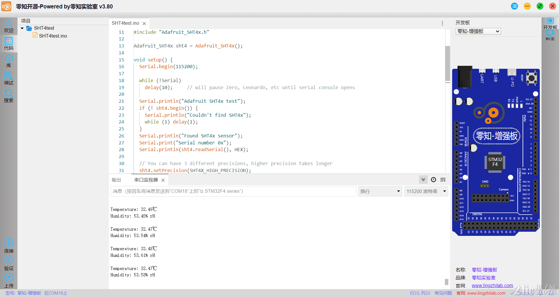

五、结果显示成功运行后,串口监视器将输出以下格式的数据:
