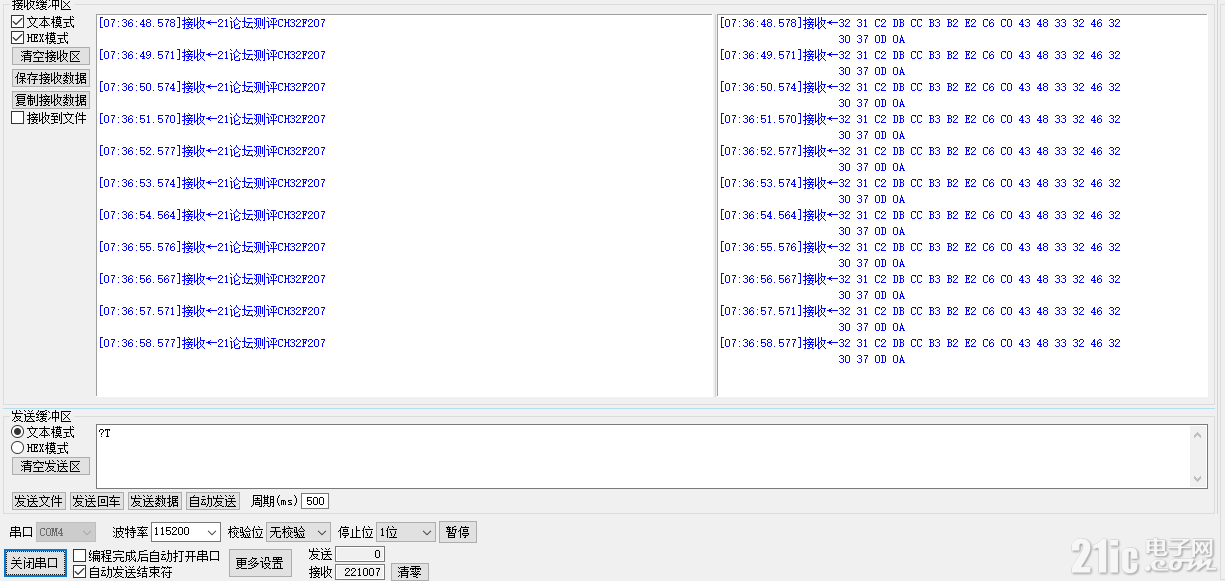

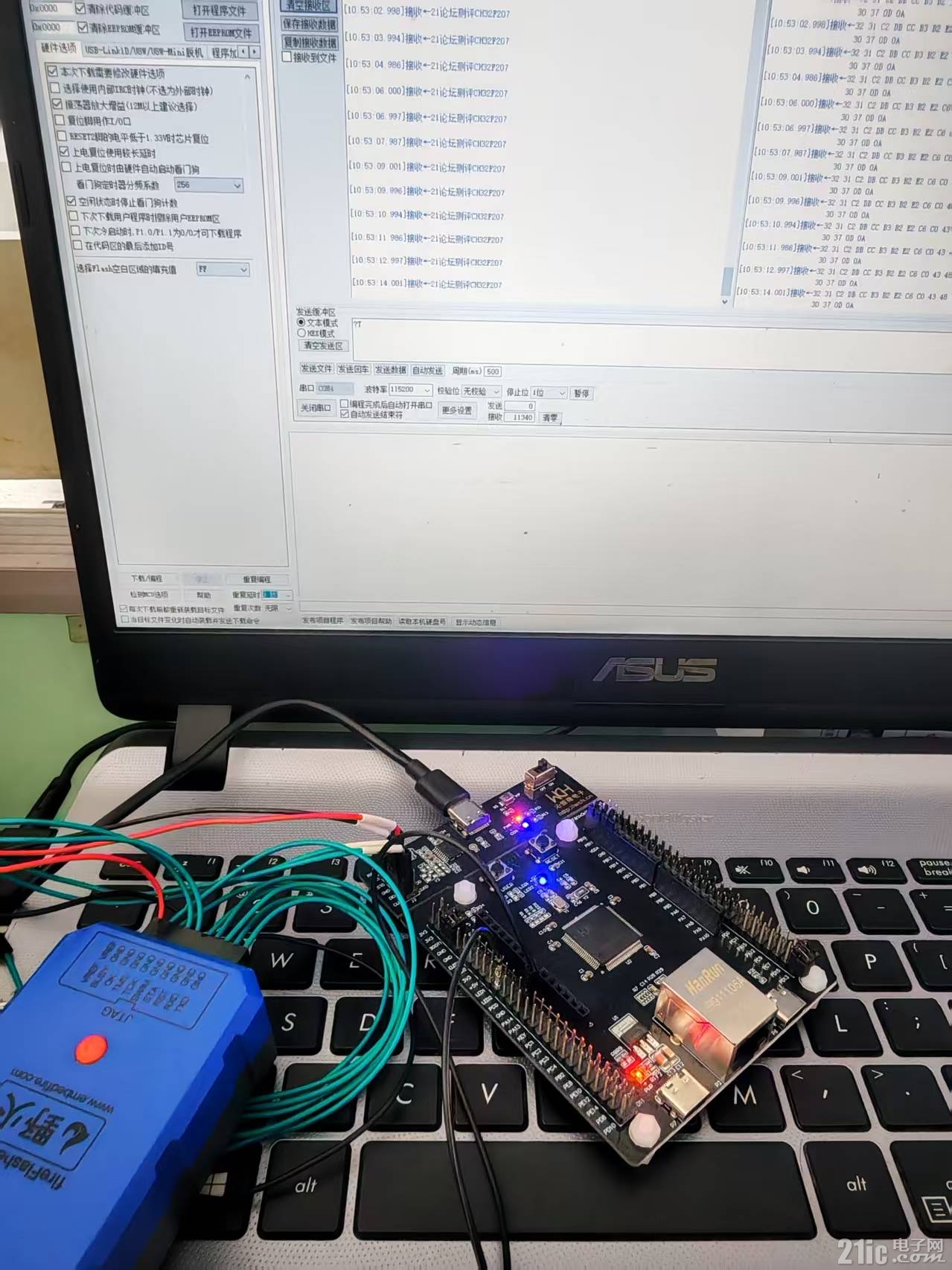

七:测试现象如下所示:
7.1 串口接收数据如下:使用串口接收工具查看,串口1发送的数据。
7.2 实物测试图如下所示:
7.3 工程代码如下:

使用CH32的通用定时器完成任务调度的功能,使用定时器2的1ms中断更新速度,所以要求每个任务的扫描时间不能小于1ms,要是更新响应速度,需要更新定时器2的中断时间即可。
