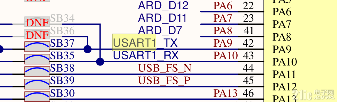

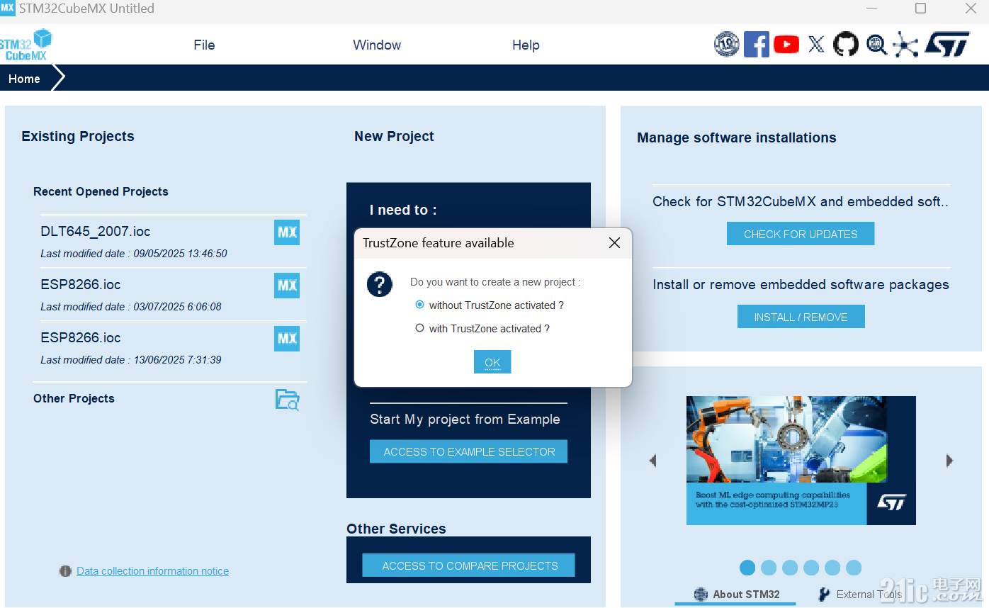

#申请原创# #技术资源# #每日话题# #申请开发板#  根据原理图可以,使用的串口是USART1 对应引脚是PA9 PA10。 55584686f144df2955.png
下面我开始从0到1完成整个USART1工程创建到打印测试的整个流程
1.打开cubumx
2.选择外部时钟
3.选择好串口USART1

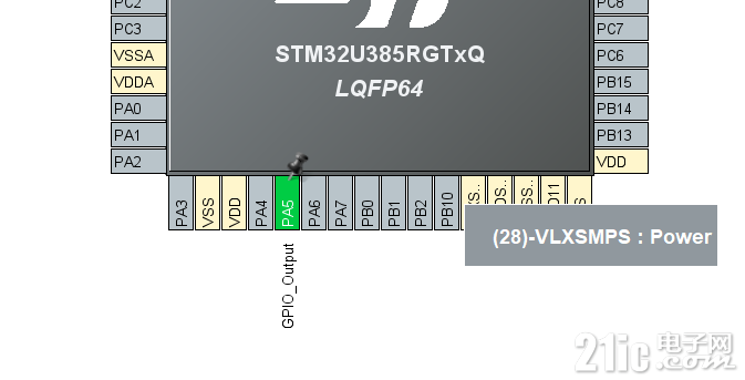

3.选择用户LED PA5

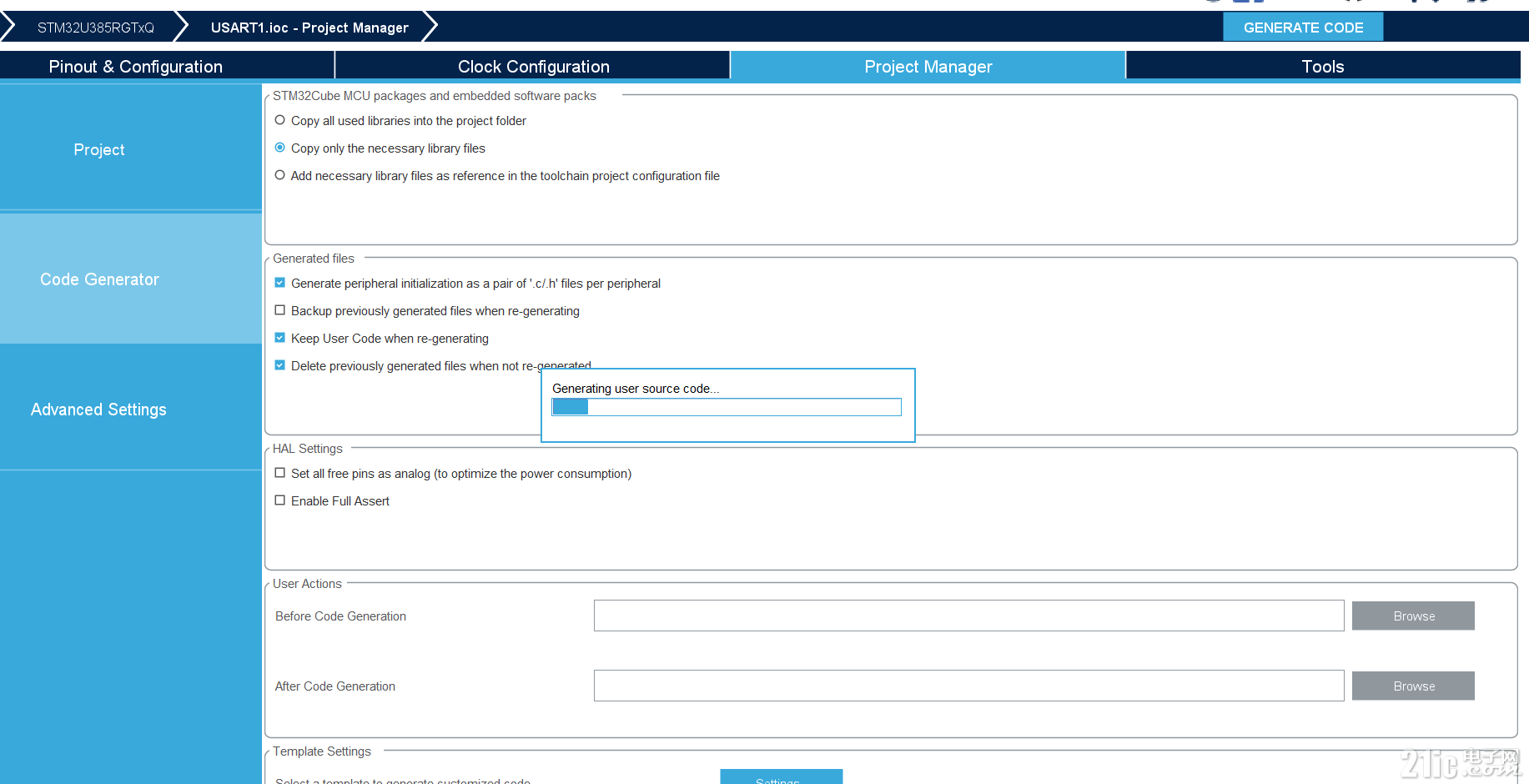

15185686f1583539f1.png 97388686f159d98dfb.png 35276686f15d336605.png 53370686f163335643.png 14565686f1647cc65d.png
4.配置工程参数

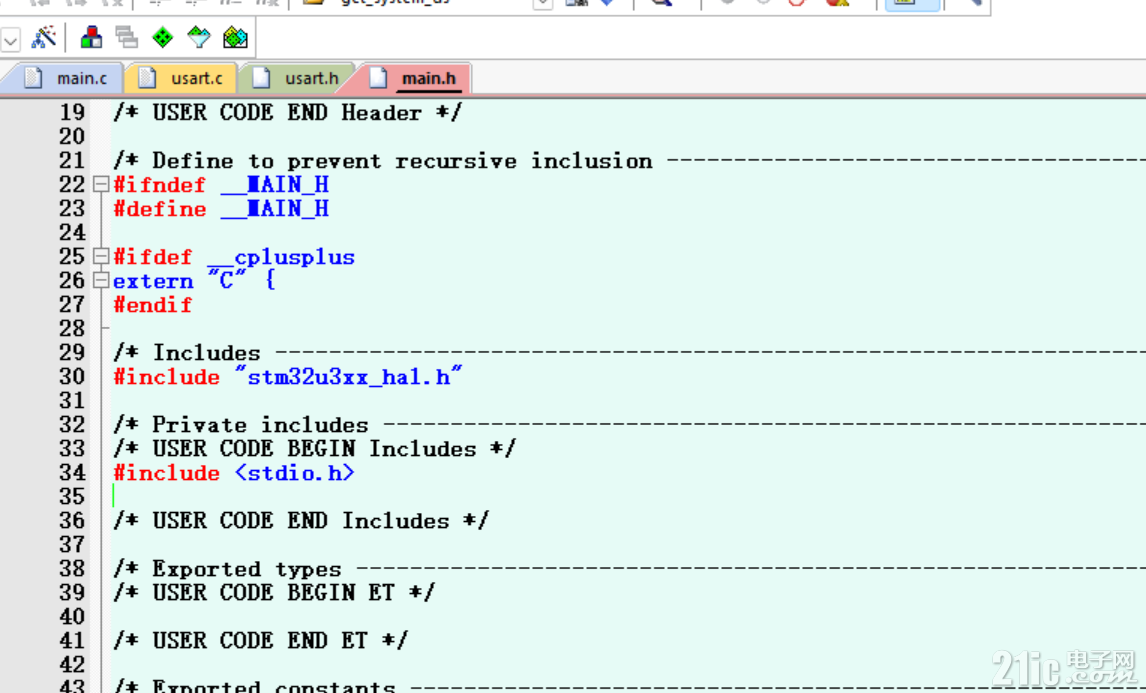

5.打开KEIL工程
先重定义printf
先添加头文件#include <stdio.h>
在串口USART1.c文件添加
/* USER CODE BEGIN 1 */
int fputc(int ch, FILE *f)
  HAL_UART_Transmit(&huart1, (uint8_t *)&ch, 1, 0xFFFF);
  return ch;
/* USER CODE END 1 */
到此完成了printf的重定义

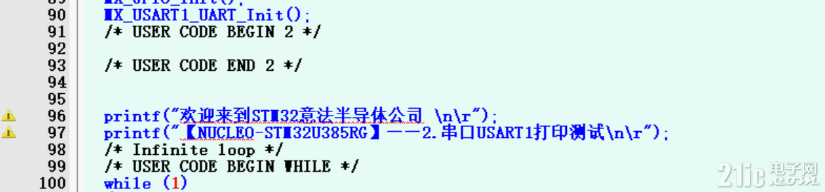

5.在main函数添加测试代码
int main(void)
  /* MCU Configuration--------------------------------------------------------*/
  /* Reset of all peripherals, Initializes the Flash interface and the Systick. */
  HAL_Init();
  /* USER CODE BEGIN Init */
  /* USER CODE END Init */
  /* Configure the system clock */
  SystemClock_Config();
  /* USER CODE BEGIN SysInit */
  /* USER CODE END SysInit */
  /* Initialize all configured peripherals */
  MX_GPIO_Init();
  MX_USART1_UART_Init();
  /* USER CODE BEGIN 2 */
  /* USER CODE END 2 */
  printf("欢迎来到STM32意法半导体公司 \n\r");
  printf("【NUCLEO-STM32U385RG】——2.串口USART1打印测试\n\r");
  /* Infinite loop */
  /* USER CODE BEGIN WHILE */
  while (1)
    /* USER CODE END WHILE */
    /* USER CODE BEGIN 3 */
  /* USER CODE END 3 */
编译烧录代码

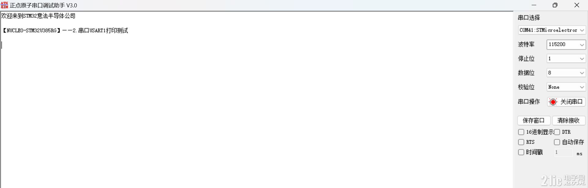

6.打开串口助手,115200波特率
可以看到串口prinf工程测试正常
