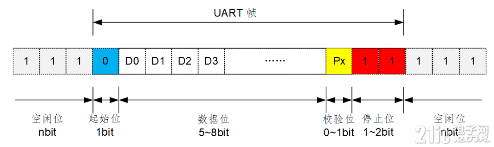

1.2 UART通信帧结构
UART的数据以“帧”为单位传输,每帧包含以下部分(从左到右传输):
(示意图:起始位+数据位+校验位+停止位)
空闲状态:通信线默认处于高电平(逻辑1),表示无数据传输。
起始位:1位低电平(逻辑0),标志一帧数据的开始,用于唤醒接收设备同步。
数据位:5~9位,存储实际传输的数据(通常为8位,即1字节),可选择高位在前或低位在前(STM32默认低位在前)。
校验位(可选):1位,用于数据校验,确保传输准确性:
无校验(None):不使用校验位;
奇校验(Odd):数据位+校验位中1的总数为奇数;
偶校验(Even):数据位+校验位中1的总数为偶数;
标记校验(Mark):校验位固定为1;
空格校验(Space):校验位固定为0。
停止位:1~2位高电平(逻辑1),标志一帧数据的结束,可根据需求选择1位、1.5位(仅异步模式)或2位。

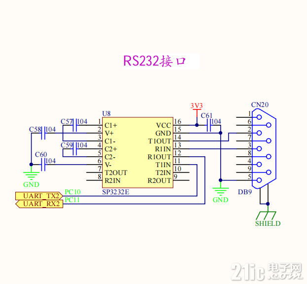

3.1 电平标准
STM32的GPIO为3.3V电平,而PC的串口(RS232)为±15V电平,直接连接会损坏芯片,因此需通过“电平转换芯片”(如CH340、PL2303)实现3.3V与RS232/USB的转换。
典型电路如下:
STM32的TX(3.3V)连接到CH340的RXD;
STM32的RX(3.3V)连接到CH340的TXD;
CH340通过USB线连接到PC;
共地:STM32与CH340的GND必须连接(确保电平参考一致)。
