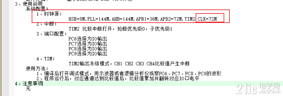

       上述代码中采用的时钟源为HCLK,即下图所示的时钟频率为72M,所以4分频后对应的APB总线对应的时钟频率为18M,但当APB分频系数为2、4、8时,TIMxCLK=APB总线频率×2,由此定时器的时钟频率为18*2=36MHz,由此得到定时器当前软件配置的定时器的定时周期为:
T = (65535+1)*1 / 36000000 = 0.0018204444444444
约为0.0018秒即1毫秒左右的时间。

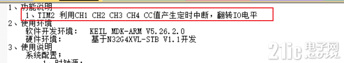

        工程功能如下图所示:
        即代码中设置的CCR寄存器的值与定时器的计数值进行比较,当定时器的计数值大于CCR寄存器的值时就会触发定时器的CCR1,CCR2,CCR3,CCR4的中断,在中断中,则会检测这些中断的标记为,当标记被置为后,定时器对应的通道将会将会输出与未触发中断前相反的电平状态。
