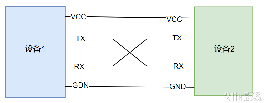

USART 是一种全双工的串行通信协议,它允许设备在两根信号线上(发送线 TX 和接收线 RX)同时进行数据的发送和接收。与并行通信相比,USART 使用更少的引脚资源,适合长距离、低速的数据传输场景,在嵌入式设备间通信、设备与上位机通信等方面广泛应用。​
1.2 物理层特性​
USART 通信的物理层主要涉及信号线和电平标准。一般情况下,使用 RX(接收)和 TX(发送)两根信号线实现数据传输。在 GD32 微控制器中,通常采用 TTL 电平标准,即低电平(0V)表示逻辑 “0”,高电平(3.3V)表示逻辑 “1” 。若要与采用 RS - 232 电平标准的设备通信,则需要借助电平转换芯片,如 MAX232,将 TTL 电平转换为 RS - 232 电平,反之亦然。​
