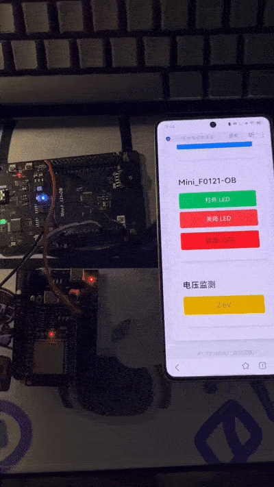

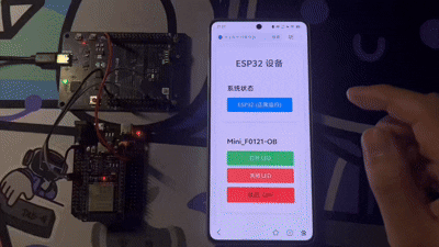

基于MM32F0121与ESP32的无线Web控制技术实现
1.项目概述
通过ESP32创建WiFi热点,搭建Web服务器,实现手机浏览器远程控制MM32F0121开发板:
  • 手机网页控制板载LED
  • 实时显示板载电位器电压值
  • 双向串口通信(ESP32 UART2 ↔ MM32F0121 UART2)
2.硬件搭建
ESP32 (UART2)         Mini_F0121-OB (UART2)
GPIO17 (TX2)    →      RX: PB8
GPIO16 (RX2)    ←        TX: PA8
                   GND            →      GND
3.无线通信
使用Arduino开发环境,以下为ESP32部分:
  • WiFi名称:ESP32-Control
  • WiFi密码:12345678
  • IP地址:  192.168.4.1
  • 使用一颗板载蓝色LED,来显示运行状态
  • 长时间没有收到电压数据,会显示无数据字样
  • 同时能监控连接WIFI设备的数量

4.MM32F0121部分
  • 使用板载的蓝色LED作为运行指示灯
  • 使用板载的绿色LED作为控制的对象
  • 使用RTOS,TASK1为运行指示灯任务,TASK2为电压检测任务
  • USART2部分配置代码如下
