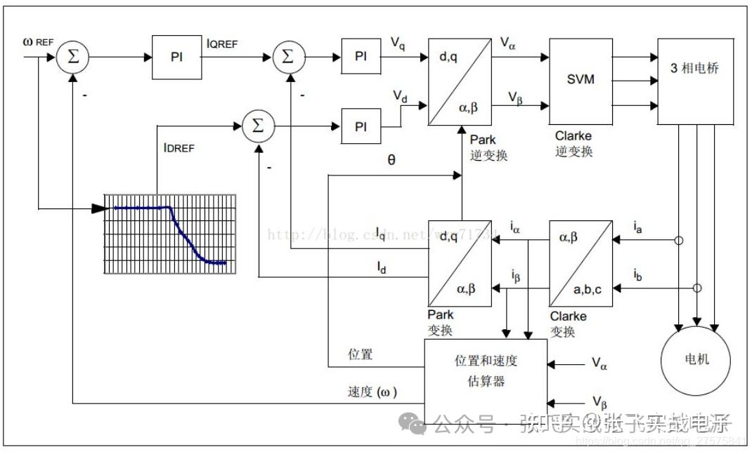

具体的FOC控制原理图:
1、采集到两相电流
2、经过clarke变换后得到两轴正交电流量,
3、经过旋转变换后得到正交的电流量 Id、Iq,其中Iq与转矩有关,Id与磁通有关。在实际控制中,常将Id置为0。得到的这两个量不是时变的,因此可以单独的对这两个量进行控制,类似直流量控制一样。而不需要知道具体要给电机三相具体的电压为多少。
4、将第3步中得到的Iq与Id量分别送进PI调节器,得到对应的输出Vq和Vd;
5、通过传感器得到电机转过的角度。
6、进行逆park变换,得到二轴电流量。
7、对第6步中的Va,Vb进行逆clarke变换,得到实际需要的三相电压输入给逆变电桥,驱动电机转动。

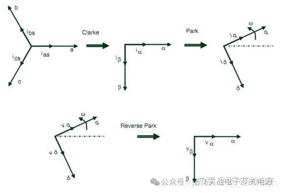

三、坐标变换理论:
坐标变换理论可以降低马达方程的复杂性,利用坐标变换把定子及转子变量变换到一个旋转坐标系中,该坐标系的转速为角速度ω。
假设fax, fbx, fcx 为三相瞬时变量,位于相移120度的a,b,c坐标上,fqx, fdx, f0x 为其变换变量,位于正交坐标d,q上:
变换方程为:
3个变换方程用于矢量控制:
Clarke: ω=0, θ(0)=0 -> θ=0;
Park: ω=ωr, θ(0)=θr(0) -> θ=θr;
反Park: ω=-ωr , θ(0)= θr(0) ->θ=-θr
所以有:Clarke将定子电流转变为静止直角参考坐标(称αβ坐标);然后,Park将电流转变为按随机的速度旋转的坐标为(磁场定向控制,与转子同步);反向Park变换使反电动势从旋转坐标(q, d)到静止坐标。变换过程如下图:
Clark变换应用于定子电流:
Park变换应用于定子电流:
Park逆运算变换应用于定子电压:

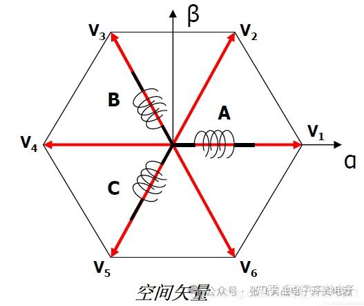

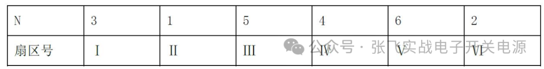

四、扇区的计算:
扇区六种状态的计算方式,令 N=4*C+2*B+A; N值与扇区的对应关系:

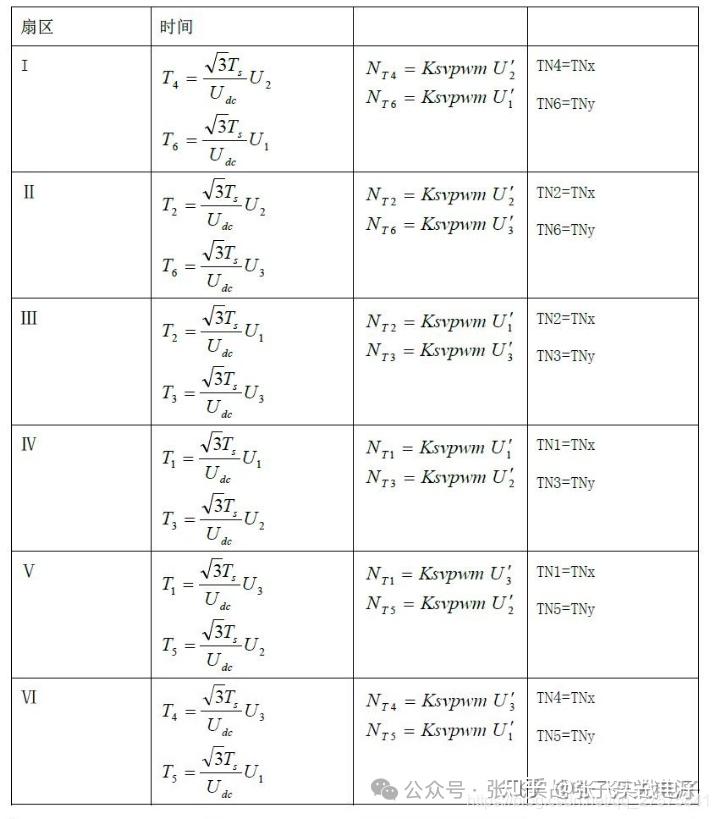

基本矢量作用时间计算与三相 PWM 波形的合成:
PWM 周期计数器的值------为NTpwm=fdsp/fs/2。

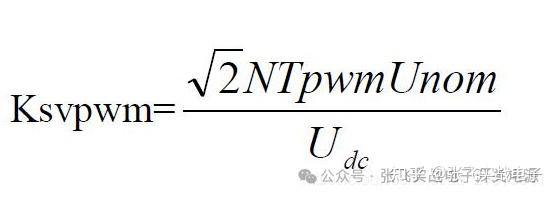

发波系数:
Unom 为系统额定电压(线电压),开关频率为 fs ,系统时钟为 fc,输入额定电压 Udc,则PWM周期计数器的值:NTpwm=fc/fs/2。
又有电压基值
,实际电压 U=U'Ubase,U'为标幺值,可以计算得到各扇区基本矢量的作用时间:

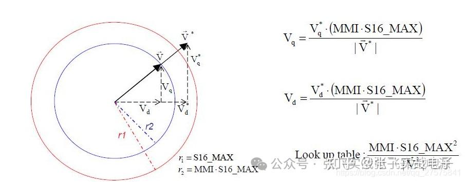

六、磁链输出限制
对于FOC算法,Vqs与Vds是由2个PID调节器单独计算的,因此需要正确计算电压矢量V,使之输入到SVPWM模块最大的电压幅值为:S16_MAX (即:32767)。

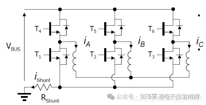

七、单电阻采样的原理:
对于一个电机驱动硬件系统,硬件的简化框图如下:

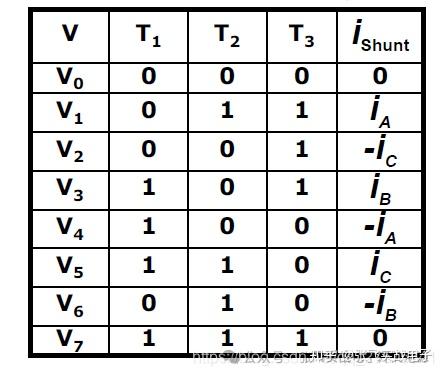

对于下桥臂的每一个开关状态,其对应的流过采样电阻的电流如表1。T4, T5 及T6 的开关状态与T1, T2 及T3互补。在表1中, 值“0” 表示开关管关闭,而“1”表示开关管打开。

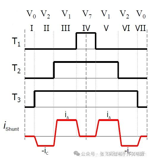

其最终生成的输出PWM如下图所示:
使用中心对称模式, 每个PWM 周期被分成7个时间段;
• 在其中的三个时间段(I,IV,VII),电阻中的电流为0;
• 在其余的时间段,由于PWM为中心对称模式,电阻中的电流是对称的;
• 如图所示,存在两种情况:
• 时间段II 及VI, iShunt = –iC;
• 时间段III 及V, iShunt = iA;
• 因此,此时有可能从采样值重建马达的三相电流:
• 时间段III 及V , iA = iShunt
• 时间段II 及VI, iC = -iShunt
• iB = -iA - iC

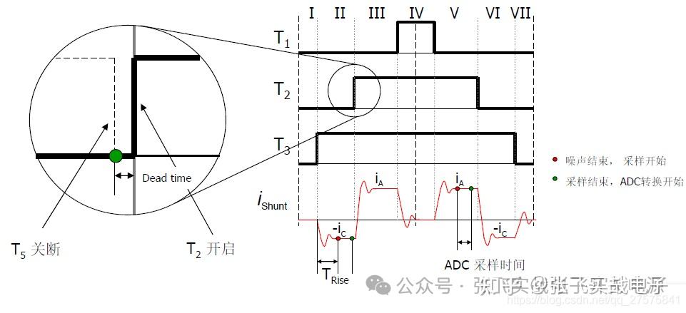

由于电流会有一定的稳定时间,我们需要避开这个时间。
定义‘TRise’: 任一管子开关后,ADC通道上的输入信号的稳
定时间;
定义Tmin: 执行电流采样所需要的最小时间:等于TRise +
ADC 采样时间+ 死区时间;
定义DMIN :TMIN的占空比的表达形式
则由图可以看出,AD采样是需要避开电流稳定的时间段,通常是通过延时一段时间后采样来实现的。但是,存在以下两种情况,就会衍生出电流采样不准的问题:

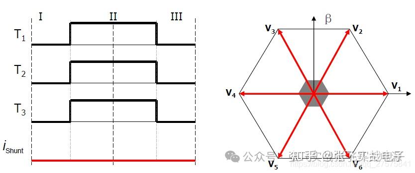

2、低调制比
在低调制比的情况下,三个桥臂的占空比几乎相同;
• 在这种情况下,七个子时间段变成了三个;
• 在所有的三个时间段,流过采样电阻的电流为0;
• 这就意味着当电压矢量进入下列灰色区域时,无法采样到相电流。
备注: 三电阻可以在任何时刻采样,不存在此类问题。

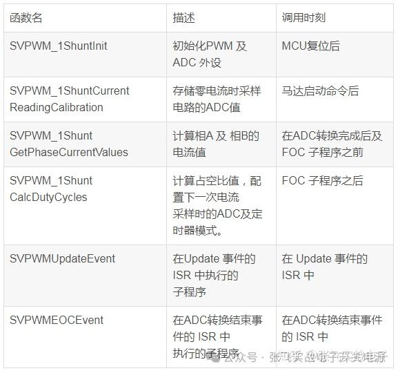

对于FOC库里面的电流采样的函数,主要是以下几个:
