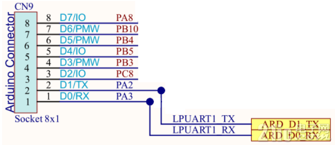

在测试过程中,要求外部串口转换模块与开发板相连接,其中串口转换模块的接收引脚接PA2,模块的发送引脚接PA3。
ae7e41640e30774b0bff4028a6fd7f18
图1  所用接口

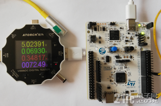

为便于直接观察并简化检测的过程,这里采用的是一块小巧的功耗检查表,它是通过串接到电源与开发板之间来获得检测结果的。
当LD2出于熄灭状态时,说明开发板已进入STOP低功耗模式,此时测得的值即为该模式下的功耗,其检测结果如图2所示。
b863b1026621c3cf01f62d427761fd29
图2  STOP模式的功耗

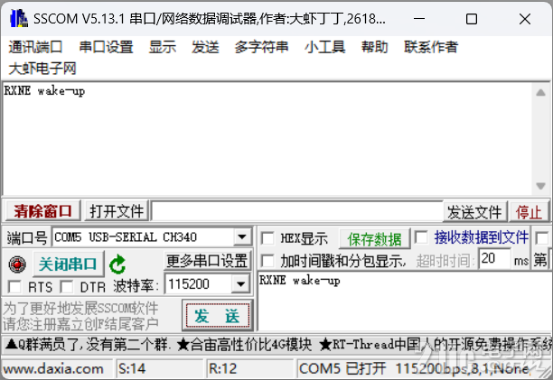

为从该模式下退出,此时需要在电脑侧发送信息以触发模式间的转换,间图2所示。
439741966780d9cfb8f8b22d9eafdad0
图3 串口发送及唤醒

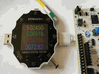

当串口接收到信息后,便自动实现了模式间的转换。此时,可见到LD2重新被点亮,其功耗也会随着发生改变,其检测值如图4所示。
31bedeb1a935b31c1245aeb5a516d7fe
图4 唤醒后功耗
经对比,在两种不同的模式下,其功耗是存在相应变化的,说明不同模式下,其对功耗的影响。

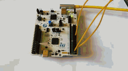

切换工作模式的演示:
不同模数的功耗检测演示:
