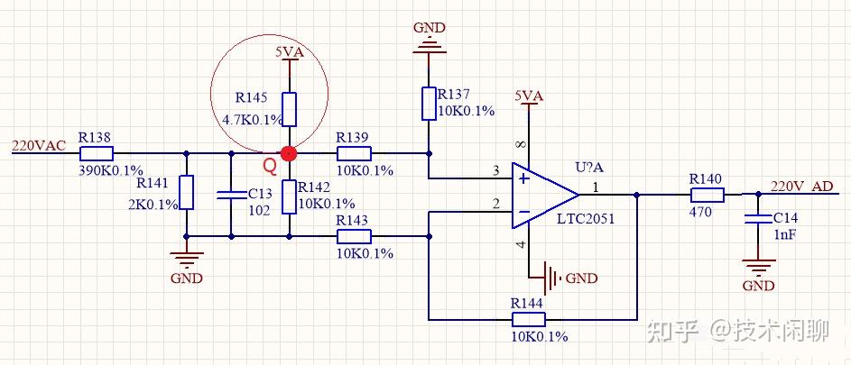

(1)方法1:直接采用高精度电阻分压的方式进行降压,然后经过差分运放(该差分运放的放大倍数为1),差分运放的主要作用是有跟随器的作用,作为输入的缓冲级,起到隔离缓冲作用(跟随器输入阻抗很大,输出阻抗很小)。后级接个RC电路进行滤波,消除纹波干扰,原理图如下所示:
▲220V交流电压采集原理图
如上图,220V交流输入,采用电阻分压,由于交流电属于正弦波,有负半周的波形,该半周的电压为负值,所以必须将整体电压进行抬高,所以上图使用5V电压串联R145=4.7K的电阻将整体电压进行抬高。
计算方法:先计算Q点的电压,根据戴维宁定理分两部分进行,当交流输入为0时,Q点的电压V1为5V根据电阻R145与R138//R141//R142的分压,V1约1.5V左右;
当R145接地时,计算220V交流输入时的电压V2,V2约为0.68V左右,该电压为交流电,最大值为0.68V×1.414≈0.96V,最小值为-0.96V;
所以V1与V2进行叠加之后的电压为最小值为0.54V,最大值为2.44V的正弦波,频率为50HZ。Q点的电压经过差分跟随器进行缓冲隔离,然后通过RC电路进行滤波,最后输出接入单片机的AD采样接口即可,基准源的电压必须大于2.44V,可采用3V或3.3V等作为基准源。采样频率最好大于1KHZ,确保每个交流波形周期可以采到20个点以上,然后通过有效值计算,算出其有效值电压,再减去叠加的偏置电压,乘以电路缩小系数可得到220V交流电压的有效值。

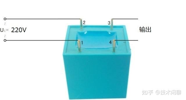

(2)方法2:
采用变压互感器进行降压,可得到低压的交流信号,此方法交流与直流之间完全隔离,避免高压损坏采样电路,然后再接入有效值转换芯片将交流信号转化为直流信号,然后再接入单片机的AD采样接口,将采样得到的数字量根据AD采样精度及参考电压进行换算,再乘以硬件系数即可。

lzbf 发表于 2025-8-10 20:32 | 显示全部楼层
用电压互感器将220V交流电压转换为低压交流信号。这种方法实现了交流与直流之间的完全隔离,避免高压损坏采样电路。
