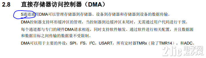

[AT32F421] ADC 用5个通道DMA采样正常,为什么增加到7个的时候数据就错误
2494|8
 楼主| transtec 发表于 2025-7-14 11:05 | 显示全部楼层 |阅读模式
AD, ADC, DM, DMA, dc
这是数据保存地址
u16 adcvalue[7][6] = {0};  //ADC DMA保存地址
#define DMA1_CHANNEL1_BUFFER_SIZE        42
//初始化DMA
    wk_dma_channel_config(DMA1_CHANNEL1,
                          (uint32_t)&ADC1->odt,
                          (uint32_t)adcvalue,
                          DMA1_CHANNEL1_BUFFER_SIZE);
    dma_channel_enable(DMA1_CHANNEL1, TRUE);

xch
u16 adcvalue[7][6] 这个二维数组在地址空间的排列顺序是adcvalue[0][0],[0][1],[0][2]...[0][5],[1][0],[1][1],[1][2]...[6][7]. 7个通道ADC 结果用DMA 填入这个数组结果很难看。  发表于 2025-7-15 23:28
muyichuan2012 发表于 2025-7-14 15:51 | 显示全部楼层
AT32F421 DMA只有5个通道
@xch :你说的很差的设计指的是ADC只能固定使用DMA1_CHANNEL1搬运数据,不能映射到其他DMA通道吗? 这个是架构限定,如果你需要支持通道随意映射的话,建议选用F425或F423等型号。  发表于 2025-7-14 19:26
xch
421 的 adc 仅需要一个DMA通道。 其他通道多余。 421 的ADC 仅有一个DMA触发信号,很差的设计。  发表于 2025-7-14 17:42
xch 发表于 2025-7-14 17:45 | 显示全部楼层
怎么个错法?
ArterySW 发表于 2025-7-14 19:21 | 显示全部楼层
帖中源码实测数据正常。
但是由于buffer定义的adcvalue[7][6] ,所以ADC一个完整的序列的转换结果存储在adcvalue[0][0] ~adcvalue[1][0],你说的数据错误是否是看到序列与数组维数没按照维度对应?——如果是此点问题的话,直接将数组修改为adcvalue[6][7] 即可
stm32xiaobai 发表于 2025-7-15 17:06 | 显示全部楼层
看手册看一下对应芯片DMA支持的通道数,还有就是所有配置完了之后再启动DMA。不然容易数据没对准,尤其是通道多的情况下。比如通道一对到通道二的数组里去了。
