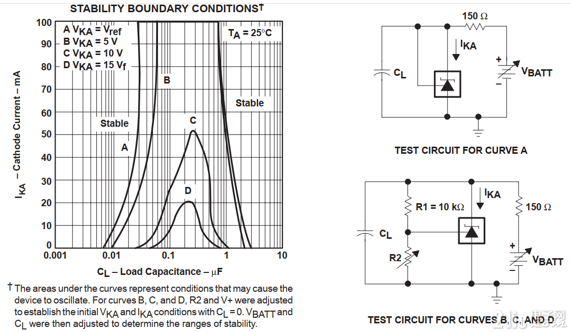

TL431输出电容取多大合适啊?有讲究吗?

xch 发表于 2025-7-15 16:45 | 显示全部楼层
有讲究。0.01u~2.2uF 范围可能不稳定。

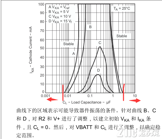

星期三小子 发表于 2025-7-16 09:00 | 显示全部楼层
按手册来说,小于0.001uf 大于3uf,都在稳定态

 楼主| hp860629 发表于 2025-7-16 09:20 | 显示全部楼层
不错,这个验证是对的,厉害

coody 发表于 2025-7-16 10:50 | 显示全部楼层
都不看数据手册的么?用一个器件,一定要熟读数据手册,哪怕是一个三极管!
手册中明确的有说明:
