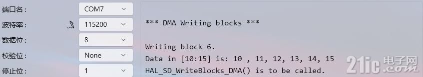

        SD的HAL驱动程序提供了DMA方式读写SD卡的函数,即HAL_SD_WriteBlocks_DMA()和HAL_SD_ReadBlocks_DMA()。当SD卡读写数据量比较大时,使用DMA方式可以减少处理器负荷,提高运行效率。
        本文用一个示例演示DMA方式读写SD卡的操作。
一、示例:以DMA方式读写SD卡
1、示例功能与CubeMX项目设置
        通过串口在串口助手上互动,使用DMA模式测试SD卡的信息、擦除、读写。
(1)RCC、GPIO、USART6、SYS、CodeGenrator
        与参考文章相同。

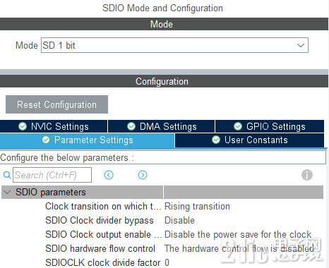

(2)SDIO

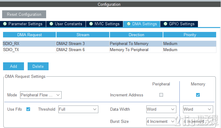

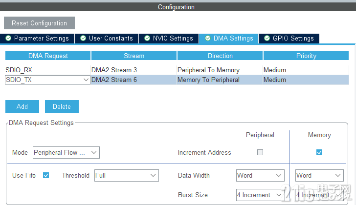

        对SDIO进行DMA设置,SDIO有SDIO_RX(接收)和SDIO_TX(发送)两个DMA请求,需要分别关联DMA流。两个DMA流的模式都自动设置为PeripheralFlow Control(外设流程控制),都会自动使用FIFO,数据宽度自动设置为Word,Memory端开启地址自增功能。

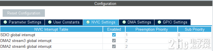

        对SDIO进行DMA配置后,还必须打开SDIO的全局中断。如果不打开SDIO的全局中断,在使用DMA方式进行读写时,有时会出现失败的情况。SDIO全局中断的抢占优先级应高于或等于DMA流的抢占优先级。
(3)NVIC

        上述程序定义了两个uint8_t类型的全局数组SDBuf_TX和SDBuf_RX,其大小都是BLOCKSIZE,也就是512字节。因为以DMA方式读写数据是非阻塞式的,需要使用全局变量作为存储数据的缓冲区。

        MSP初始化函数HAL_SD_MspInit()中增加了DMA初始化功能,上述程序定义了两个DMA流对象与SDIO的两个DMA请求关联。

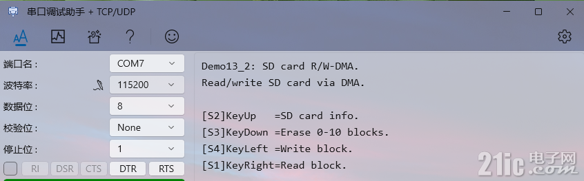

  uint8_t startstr[] = "Demo13_2: SD card R/W-DMA. \r\n";
  HAL_UART_Transmit(&huart6,startstr,sizeof(startstr),0xFFFF);
  uint8_t startstr1[] = "Read/write SD card via DMA. \r\n\r\n";
  HAL_UART_Transmit(&huart6,startstr1,sizeof(startstr1),0xFFFF);
  //show menu
  printf("[S2]KeyUp   =SD card info. \r\n");
  printf("[S3]KeyDown =Erase 0-10 blocks. \r\n");
  printf("[S4]KeyLeft =Write block. \r\n");
  printf("[S1]KeyRight=Read block. \r\n\r\n");

        主程序显示了4个菜单项,通过4个按键选择操作。SDCard_ShowInfo()和SDCard_EraseBlocks()的代码与前一示例的完全相同,就不再显示和解释了。函数SDCard_TestWrite_DMA()以DMA方式向SD卡写入数据,函数SDCard_TestRead_DMA()以DMA方式从SD卡读取数据。

        在示例中,SDIO的全局中断开启了,两个DMA流中断也是自动打开的,在文件stm32f4xx_it.c中,自动生成了这3个中断的ISR,代码如下:

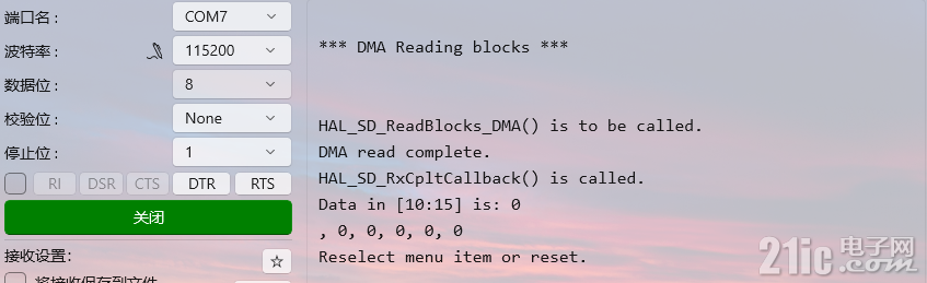

        SDIO有两个最主要的回调函数,HAL_SD_TxCpltCallback()是在中断方式或DMA方式发送数据完成时执行的回调函数,HAL_SD_RxCpltCallback()是在中断方式或DMA方式接收数据完成时执行的回调函数。本示例需要重新实现这两个回调函数,为了便于使用全局数组SDBuf_TX和SDBuf_RX,这两个回调函数放在文件main.c里实现。
(3)DMA方式写数据
        函数HAL_SD_WriteBlocks_DMA()以DMA方式向SD卡写入数据。在文件main.c中自定义的函数SDCard_TestWrite_DMA()就用这个函数测试向SD卡写入数据,同时,还需要实现回调函数HAL_SD_TxCpltCallback()。

        函数HAL_SD_WriteBlocks_DMA()返回HAL_OK只表示DMA操作正确,并不表示数据写入完成了。以DMA方式向SD卡写入数据完成后,会执行回调函数HAL_SD_TxCpltCallback(),重新实现的这个回调函数的代码很简单,就是显示信息,表示DMA写入已完成。运行时会发现,此回调函数能被正常调用,表示DMA方式写入数据成功。
(4)DMA方式读取数据
        函数HAL_SD_ReadBlocks_DMA()以DMA方式读取SD卡的数据,SDCard_TestRead_DMA()使用这个函数测试读取SD卡数据,同时,还需要实现回调函数HAL_SD_RxCpltCallback()。
        函数SDCard_TestRead_DMA()调用函数HAL_SD_ReadBlocks_DMA()读取Block6的数据,保存到全局数组SDBuf_RX里。同样地,函数HAL_SD_ReadBlocks_DMA()返回HAL_OK只是表示DMA操作正确,并不表示数据读取完成了。
        以DMA方式读取SD卡数据完成后,会执行回调函数HAL_SD_RxCpltCallback(),重新实现的这个回调函数显示了数组SDBuf_RX里的部分内容。在开发板上运行测试,如果Block 6被写入了数据,会发现读出的数据与写入的数据一致;如果Block 6被擦除后没有写入数据,读出的数组内容全部是0。

二、运行与调试
        下载并运行,本示例的项目仍然使用1线数据线,下载后在串口助手上不能显示开始菜单(这个现象不正常),按下开发板的复位键后显示开始菜单:
        S2:
         S3:
        S4:
        S1:
