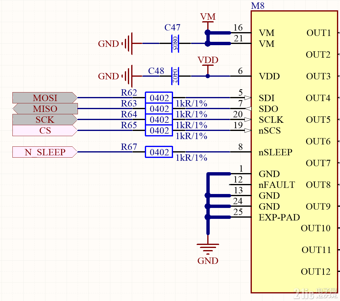

 楼主| shaorc 发表于 2025-7-15 14:35 | 显示全部楼层 |阅读模式
如图所示,是一款半桥驱动芯片
查看芯片手册可知 这些逻辑控制输入引脚的输入电流最大也就几十微安培
途中所示的电阻R62-R67,作用是限流吗?
但是引脚的输入阻抗是很大的 即使没有这些电阻限流
输入的电流也应该可以满足要求
那么这么电阻的作用是什么?

jjjyufan 发表于 2025-7-16 09:57 | 显示全部楼层
抗干扰用
使源端总阻抗与传输线阻抗匹配,减少反射干扰
不过1k 貌似太大了,一般33-100欧

coody 发表于 2025-7-16 10:52 | 显示全部楼层
抗干扰,当驱动芯片异常时,也能限流保护IO。

Chad1989 发表于 2025-7-16 13:24 | 显示全部楼层
防反限流的,保护控制器件,不过1K貌似小了点。

 楼主| shaorc 发表于 2025-7-17 16:19 | 显示全部楼层
看到一些资料上写的是防止反接限流的
不过反接时
首帖的中 比如SDI引脚的电流是如何流的?
会向单片机产生灌电流吗?所以要加限流电阻?

KUNWEI 发表于 2025-7-22 17:10 | 显示全部楼层
这种信号线加小额电阻,除了CLK外,其余可能是方便焊线调试看波形,1K太大了,一般用22欧姆,
GlenX 发表于 2025-7-25 18:54 | 显示全部楼层
高速的信号会有“反射”现象形成驻波干扰,
用以减小这些干扰,一般就22-33之间,正常取27的较多,当然是根据高频阻抗匹配出来的,也不是随便给的。
另外也能减小不同CPU系统或外设之间的电位“瞬间”尖脉冲的损坏。
老外也有采用LC的,效果更好,但L都是PCB的。
但一般没有一定的设计基础(仿真+实测)是做不好的。
