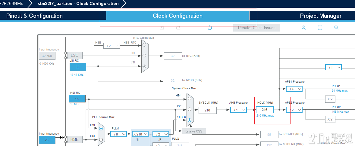

2.2外设配置
2.2.1 RCC

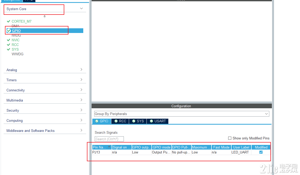

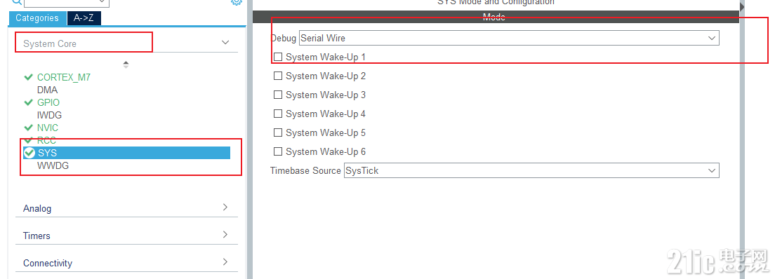

2.2.3 SW 仿真
2.2.4 led
2.2.5 uart
2.2.6 性能
2.2.7 clk
2.2.8 其他配置
串口波特率,生成工程配置参考百度

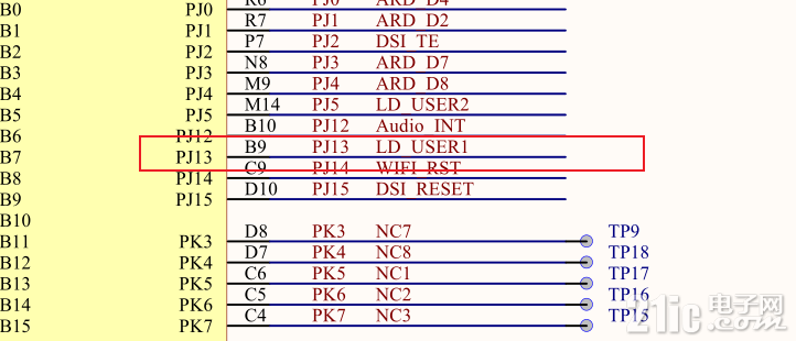

3.1 测试led
  // 懒的看给0还是给1了,直接编译看效果,再注释看效果
  // LED_UART_Pin 为 MX_GPIO_Init 找到的引脚,你写了标签可能不一样
  /* USER CODE BEGIN 2 */
        HAL_GPIO_TogglePin(LED_UART_GPIO_Port,LED_UART_Pin);
  /* USER CODE END 2 */

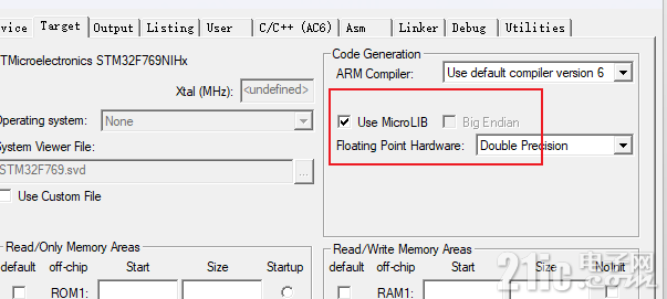

3.2 测试串口
/* USER CODE BEGIN 1 */
#if 1
#include "stdio.h"
FILE __stdout;
void _sys_exit(int x) { x = x; }
int fputc(int ch, FILE *f) {
    HAL_UART_Transmit(&huart1, (uint8_t *)&ch, 1, 0x0001);
    return ch;
#endif
/* USER CODE END 1 */
