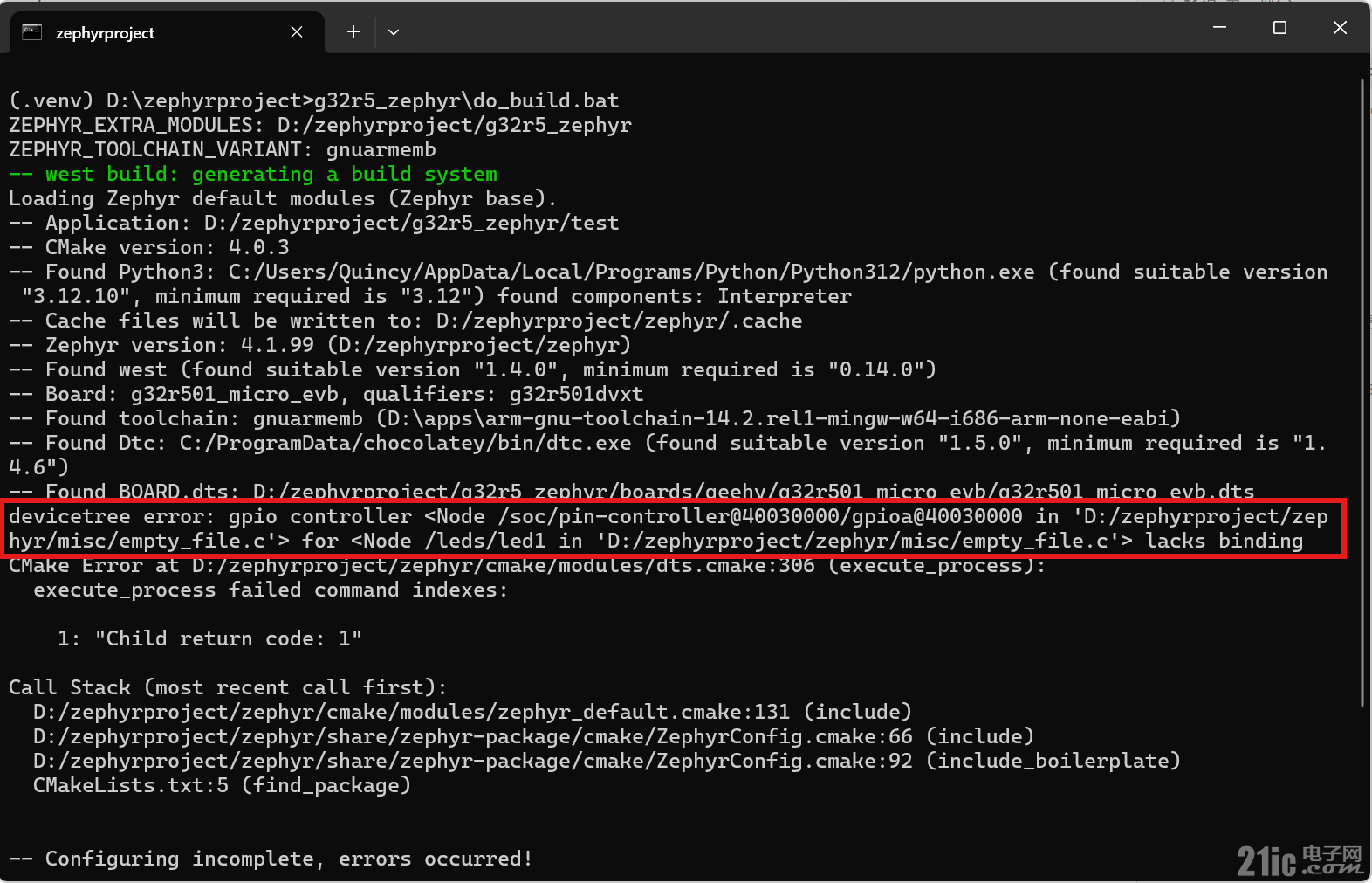

    aliases {
        led0 = &led1;
        led1 = &led2;
leds,aliases 为新增部分。这个时候,如果尝试进行编译,会出现类似下图中红色框的错误提示。这个错误出现的原因是,没有对应的驱动程序描述文件(嗯~这个名字是我胡乱起的,不知道是不是合适),为解决这个错误,请继续下一个步骤。

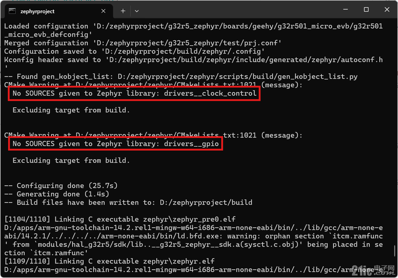

添加了这个文件后,编译是正常了。但是我们知道,其实还是没有驱动程序的,请继续下一步。
3、GPIO 驱动程序
这一步,我们实现 G32R501 的 GPIO 驱动。
首先在移植目录创建子目录:drivers,并在该目录下创建子目录 gpio 和文件 CMakeLists.txt
drivers\CMakeLists.txt 的内容是:
add_subdirectory_ifdef(CONFIG_GPIO gpio)
这里文件的有效内容就一行,也就是在 CONFIG_GPIO 生效的情况下,包含 gpio 目录到构建中~
drivers\gpio 下创建两个文件:CMakeLists.txtgpio_g32r5.c

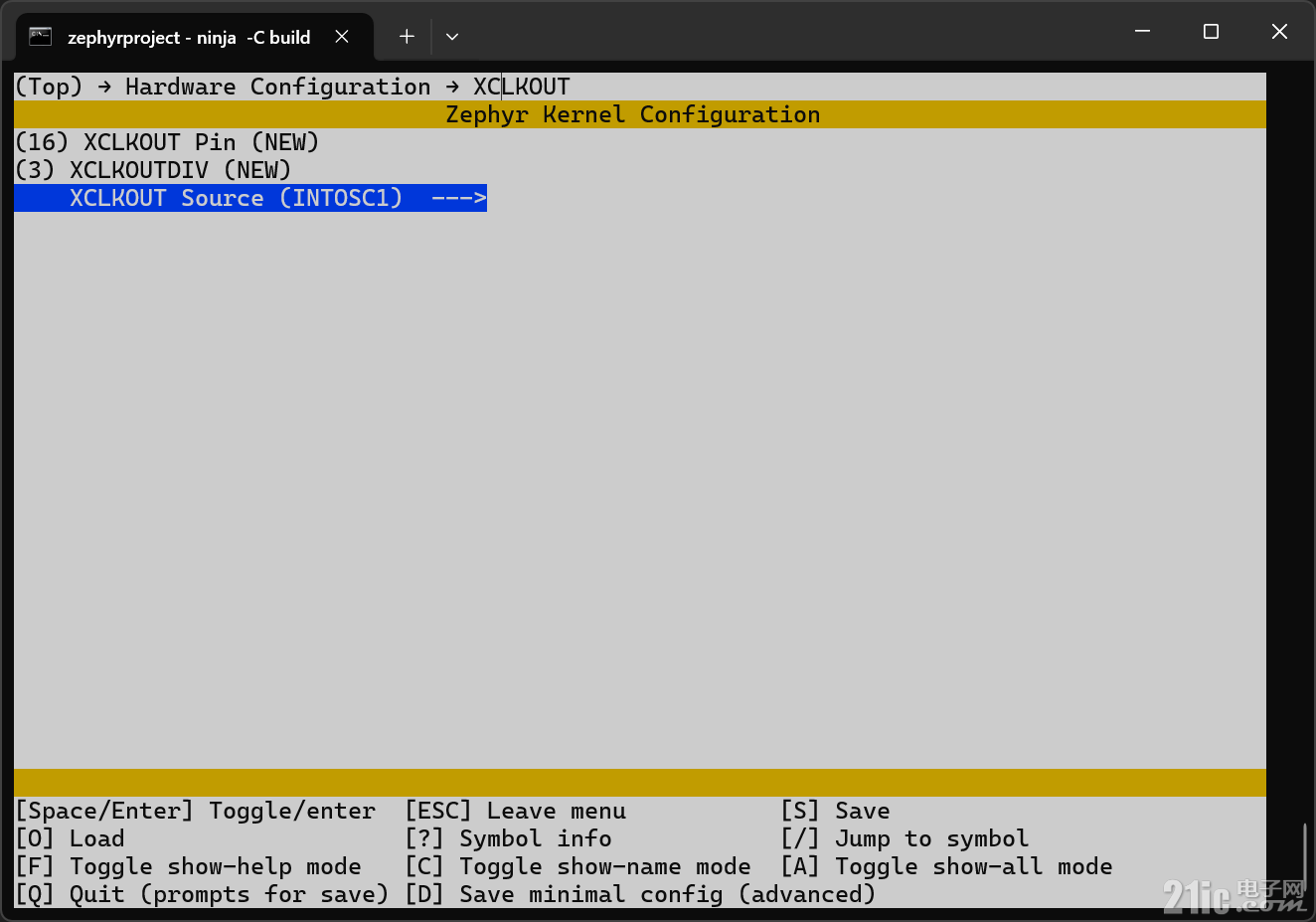

系统时钟
这一步,我们实现 Clock Control 驱动,完成系统时钟相关的功能。
先查看芯片手册中的时钟树:
MCU 的时钟源有:
  • INTOSC1
  • INTOSC2
  • XTAL
系统时钟源有:
  • PLL
  • OSCCLK
SYSCLK 后级还有:
  • APBCLK
  • LSPCLK
这些内容,我们都准备写入时钟相关内容,涉及到的内容有:
  • devicetree
  • Kconfig
  • C 源代码
  • cmake 下面还是分步骤叙述。

可选的 XCLKOUT 功能
此外,G32R501 还有外部时钟输出 功能,也就是 MCO ,我们通过 kconfig 实现这一可选功能。在文件 soc\geehy\g32r5\g32r501\Kconfig.soc 增加相应内容:
menuconfig XCLKOUT
    bool "XCLKOUT"
if XCLKOUT

这一部分内容的效果是在 Kconfig 配置期间提供一个名为 XCLKOUT 的菜单项,以供配置XCLKOUT功能。还可以设置分频系数,输出 IO 管脚以及使用哪个时钟作为输出源。如下图这样:
可以把下面的内容追加到 boards\geehy\g32r501_micro_evb\g32r501_micro_evb_defconfig 就可以启用 XCLKOUT:GPIO16 输出 8 分频 的 SYSCLK,也就是 30 MHz。
CONFIG_XCLKOUT=y
CONFIG_XCLKOUT_DIV=3
CONFIG_XCLKOUT_SRC_SYSCLK=y

这里有一个点需要提一下,编译时可能出现如下图的告警内容。出现这类告警的原因是 zephyr 源码目录下对应驱动目录没有源代码加入构建。这个是正常的,因为我们使用的是自己编写的代码,不在 zephyr 源码目录,这类告警可以忽略~
