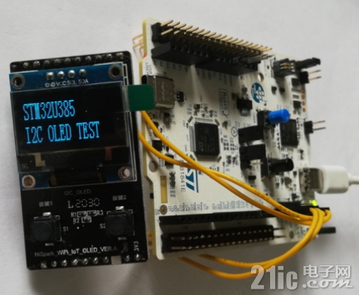

前面介绍了以软件模拟的方式来驱动OLED屏,有了其成功的基础再来尝试硬件的驱动方式就方便了许多,因为硬件驱动的主要工作就是配置I2C的初始化函数及变更I2C发送字节数据的发送,其他的基本无需进行调整。
1. OLED显示屏驱动
为了驱动OLED显示屏,这里使用的接口I2C2,相应的引脚连接关系为:
OLED_SCL -----I2C2_SCL----- PB13
OLED_SDA------I2C2_SDA------PB14
I2C2的初始化函数为:

测试以硬件方式驱动OLED显示屏并显示字符串信息的主程序为:
  1. int main(void)
  3.         HAL_Init();
  4.         SystemClock_Config();
  5.         MX_GPIO_Init();
  6.         MX_I2C1_Init();
  7.         MX_ICACHE_Init();
  8.         BSP_LED_Init(LD2);
  9.         BSP_PB_Init(BUTTON_USER, BUTTON_MODE_GPIO);
  10.         MX_I2C2_Init();
  11.         OLED_Init();
  12.         OLED_Fill(0x00);
  13.         OLED_ShowStr(0,0,"STM32U385",2);
  14.         OLED_ShowStr(0,2,"I2C OLED TEST",2);
  15.         while (BSP_PB_GetState(BUTTON_USER) != GPIO_PIN_SET);
  16. }
经程序的编译和下载,其测试效果如图1和图2所示。
1 驱动0.91寸屏
2 驱动0.96寸屏

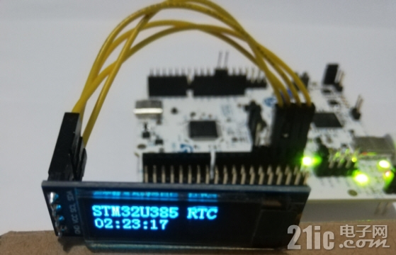

2. RTC时钟

经程序的编译和下载,其测试效果如图3所示。
3 电子时钟计时效果
