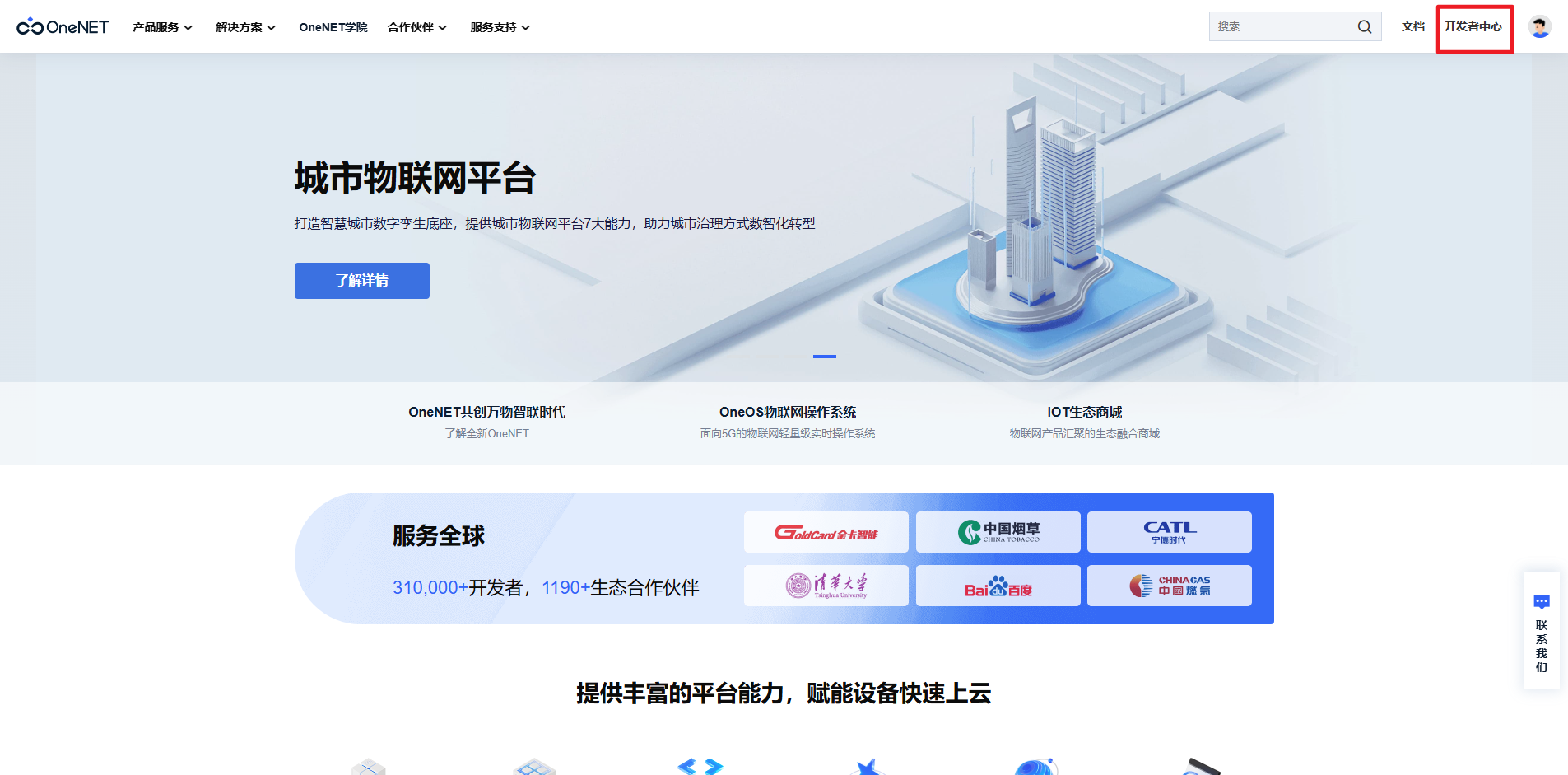

①搜索OneNet,进入网站,登录并进入开发者中心;

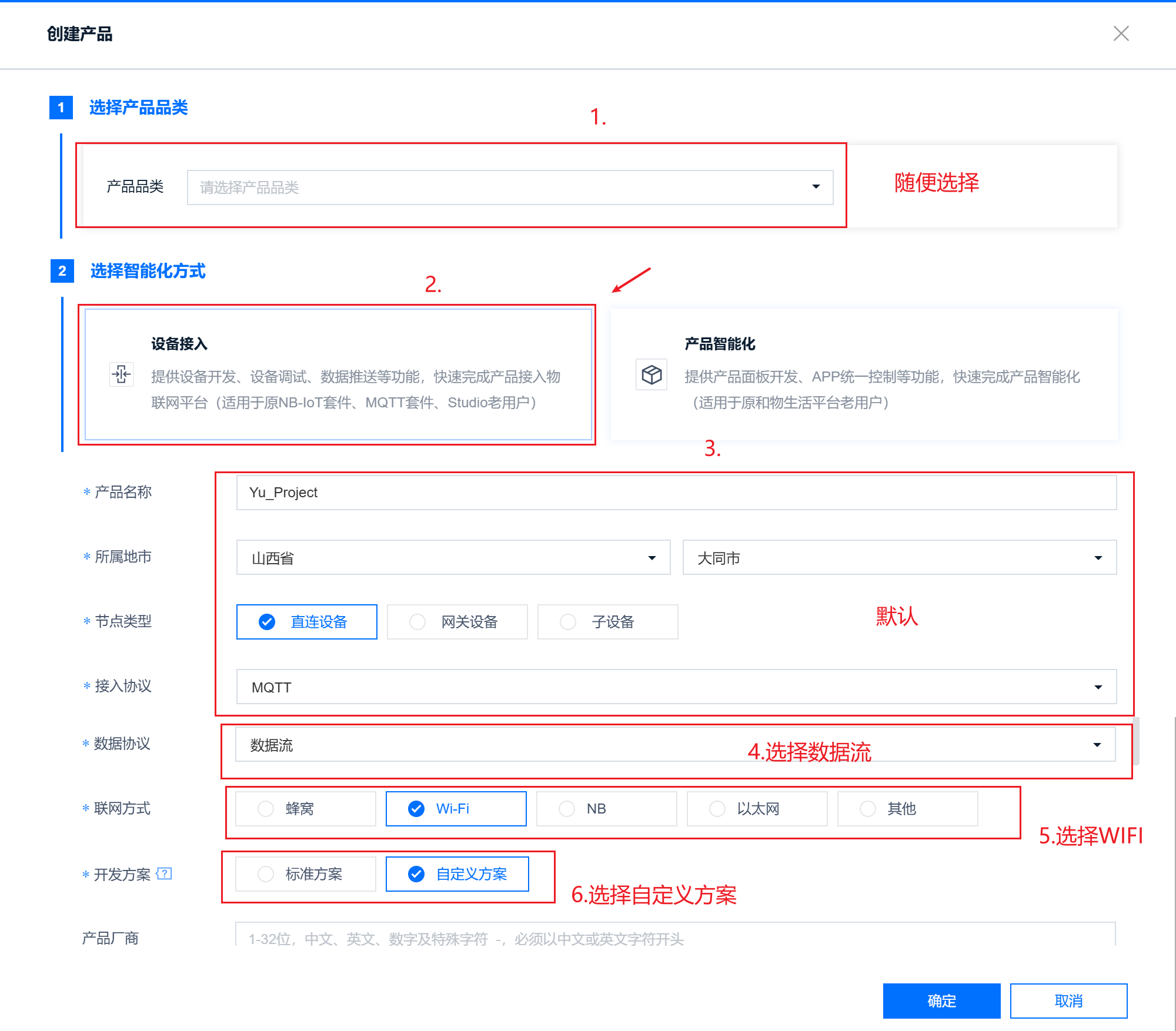

创建产品,点击“产品开发”,创建你的产品,并填写产品信息;
说明:所属地区随意,不会影响使用,节点类型根须自身需求选择,接入协议选择MQTT;连接方式可以选择蜂窝或者WiFi,相对简单;开发方案选择自定义方案;

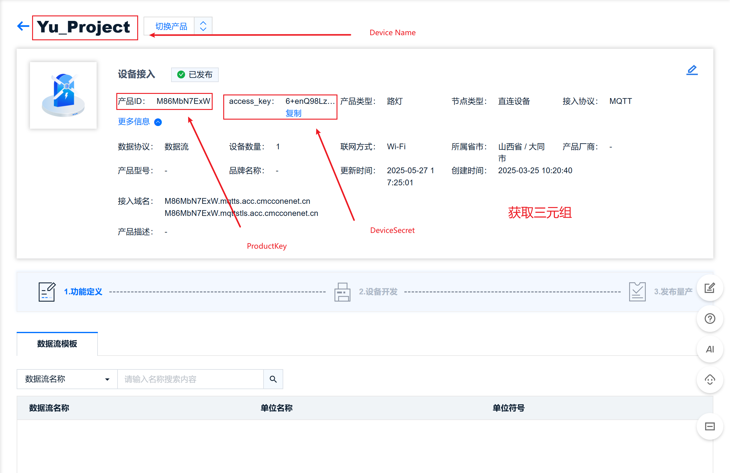

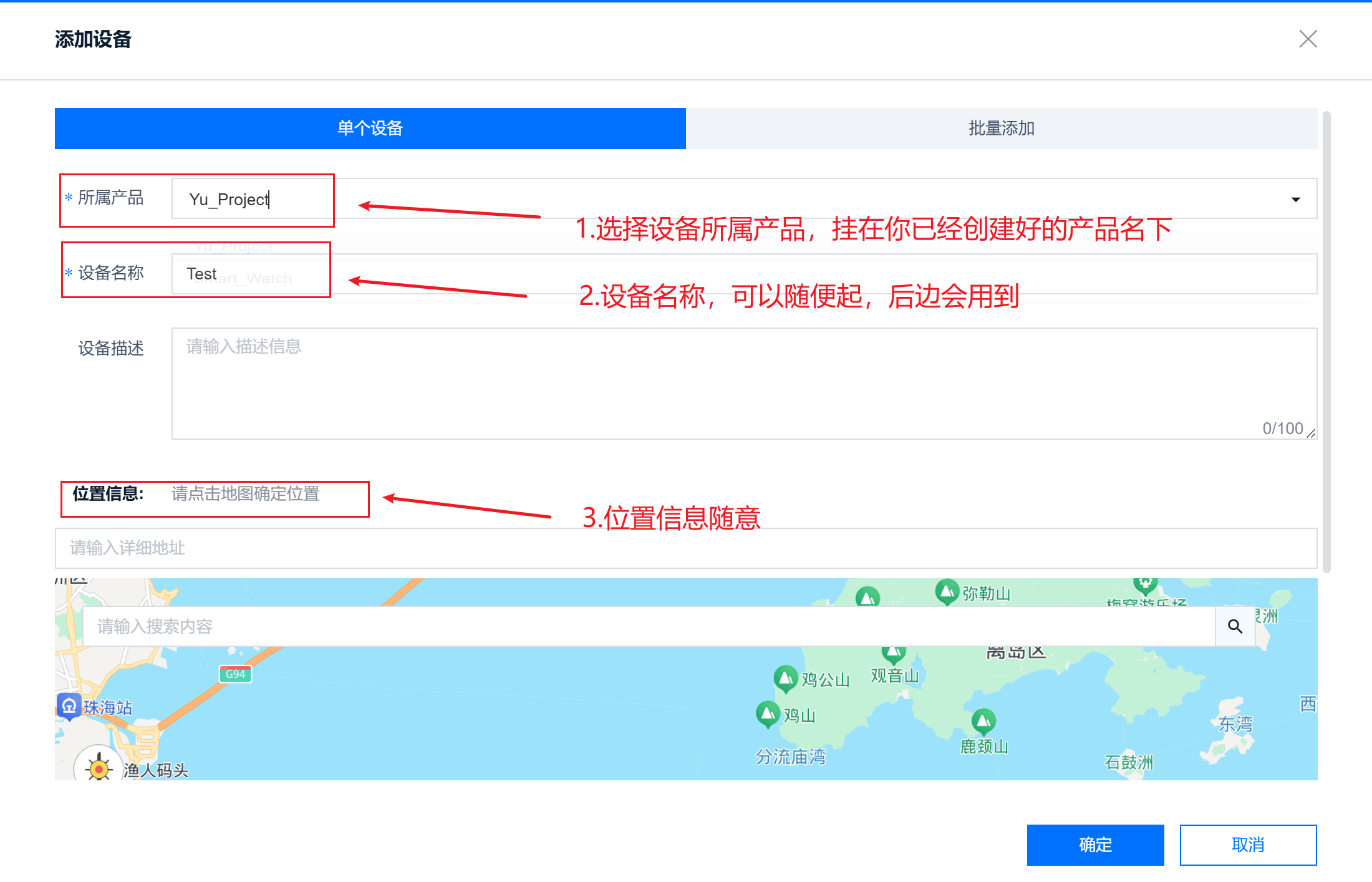

③创建设备,选择谁被接入管理,点击设备管理,为产品添加设备,填写设备信息;
收集三元组,分别为产品ID、access_key以及设备名称,这三个重要数据要写入代码中,需准确无误;

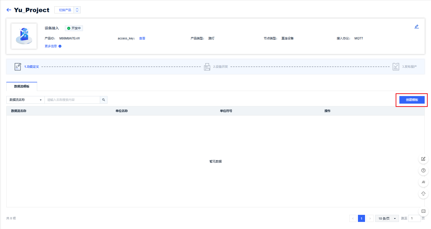

⑤添加产品属性,添加数据流,注意:数据流名称必须与上传的名称相同;
也可以添加任何数据流,上传数据时,平台会自动创建同名数据流;
至此,代理(Breaker)建设完毕,等待发布者或订阅者传输信息;

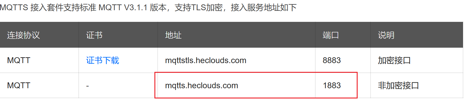

③进入OneNET文档中心,查找服务器接入地址与端口,这个地址与端口会在连接时用上;
