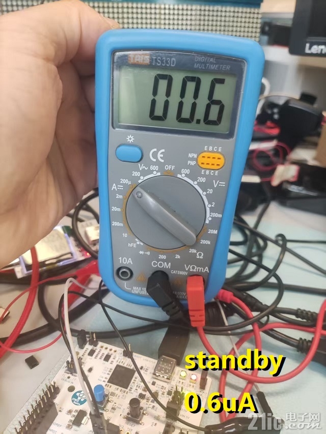

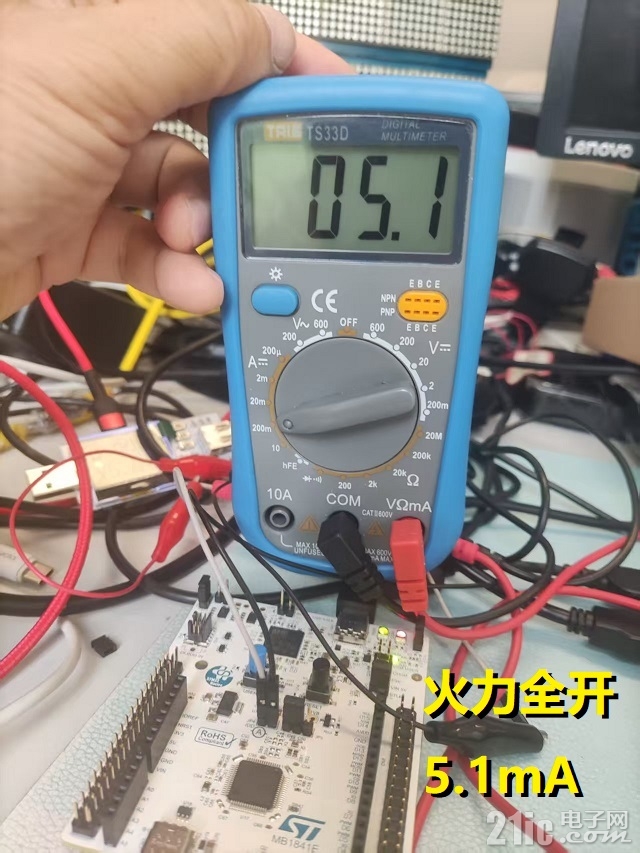

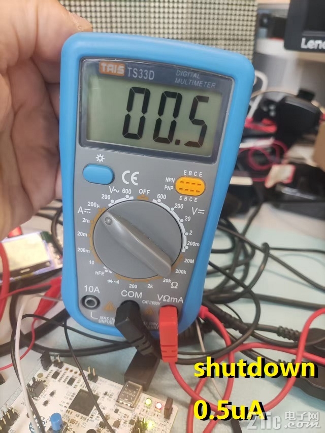

三、测量
万用表调到电流档,从JP4串联接入
根据USART输入进入低功耗模式,Stop、Standby、Shutdown可以通过PC13唤醒
1、运行Toggle_Led&USART1时功耗:
模式:正常运行,电流:5.1mA,功耗:3.3*5.1=16.83mw
2、Sleep模式
模式:Sleep,电流:0.9mA,功耗:3.3*0.9=2.97mw
3、Stop模式
模式:Stop,电流:123.6uA,功耗:3.3*0.1236=0.40788mw
4、Standby模式
模式:Standby,电流:0.6uA,功耗:3.3*0.6=1.98uw
5、Shutdown模式
模式:Shutdown,电流:0.5uA,功耗:3.3*0.5=1.65uw
