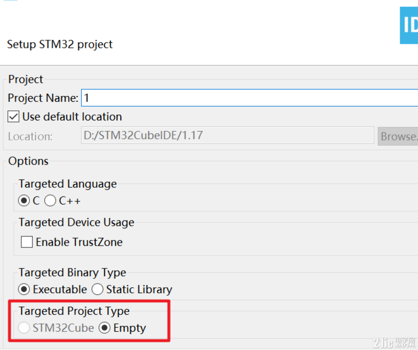

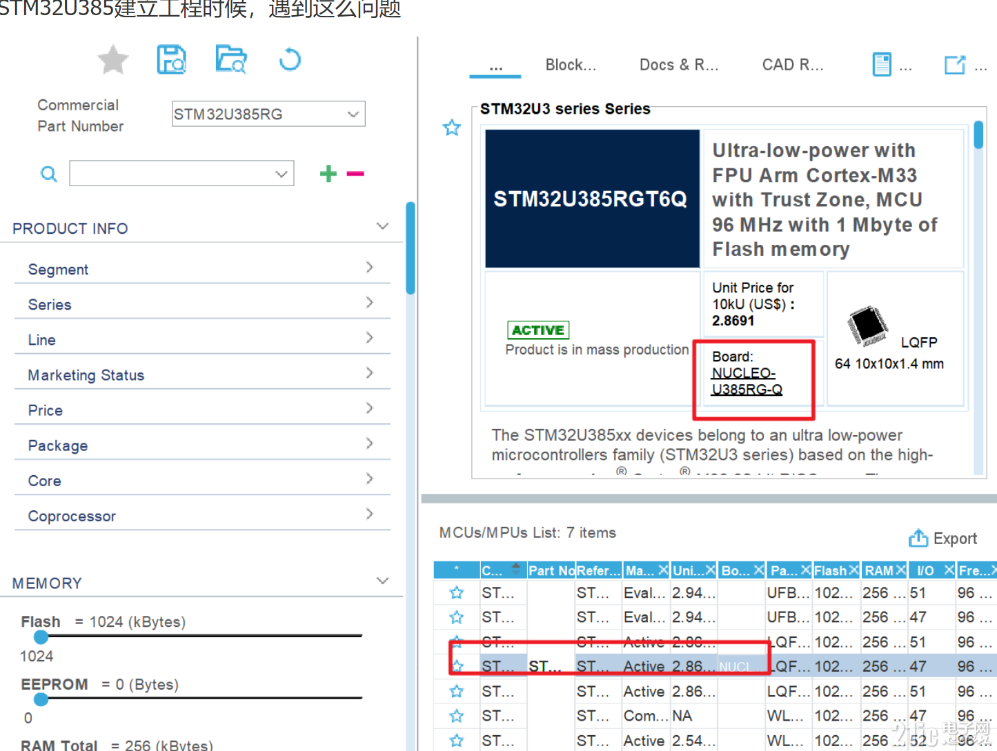

想着先放一放,先使用IDE软件来调试下,看能不能连上,结果也是坑
使用的是电脑上原来的IDE软件(1.17版),下载PACK包,一切正常(注意此时下载的是1.0版本,也只有1.0版本PACK包)
建立工程的时候就直接把路堵死了,直接选择不了STM32Cube。建立的文件都是空文件,还没有.ioc文件。
今天一天都在这上面踩坑

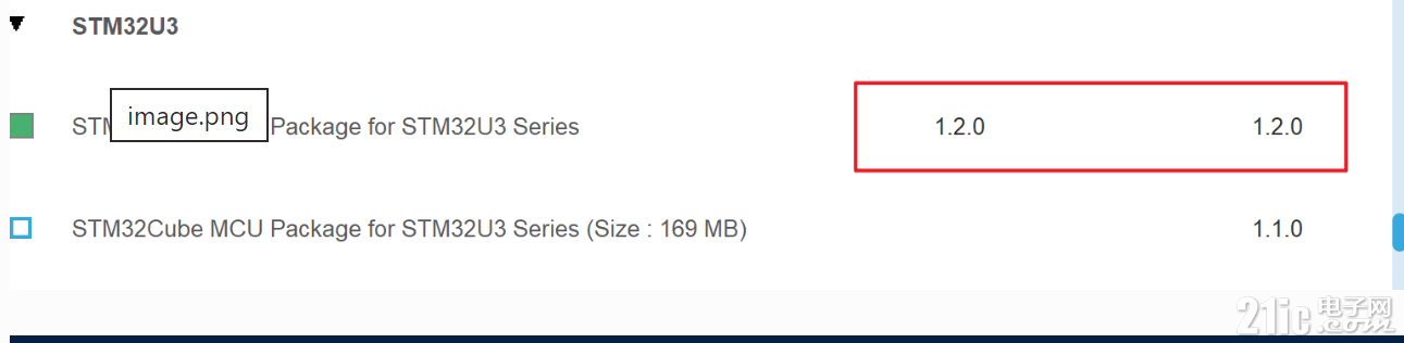

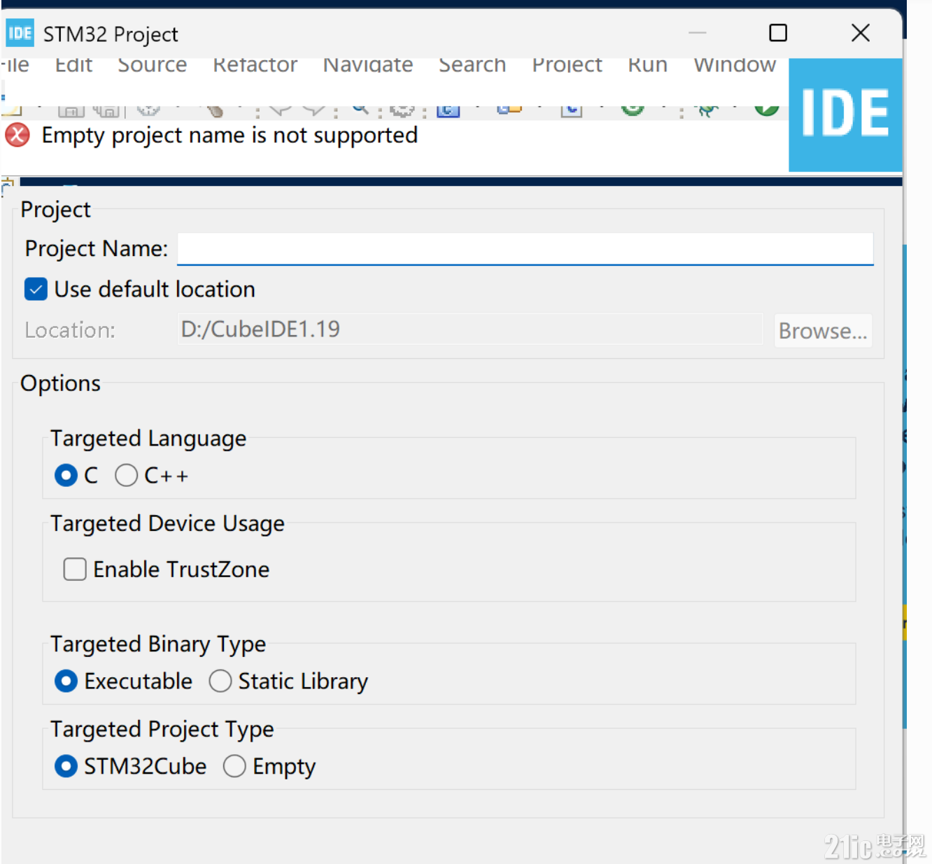

回到家,**一闪,U3算是比较新的demo了,会不会跟软件版本有关的
直接下载了最新版本的IDE(1.19版本)以及STM32CubeProgrammer(2.19版本)
这回一切正常了,板子可以连上下载程序了,也可以IDE建立工程文件了,PACK包更新到1.2版本
