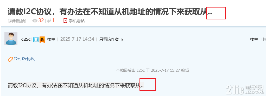

请教I2C协议,有办法在不知道从机地址的情况下来获取从..

总线上一共几个device ,几个地址?有没有device id可读用于判断?
gaoyang9992006 发表于 2025-7-17 17:01 | 显示全部楼层
可以遍历出来地址的,扫描所有地址,真正的地址会响应总线的请求。
pleee 发表于 2025-7-17 17:25 | 显示全部楼层
如果是处理器的话,可以安装一个i2cdetect,直接命令就可以读取i2c上所有设备地址
cainiao518 发表于 2025-7-17 18:47 | 显示全部楼层
MCU可以通过程序搜索所有的设备地址,存在地址的自然能回复
