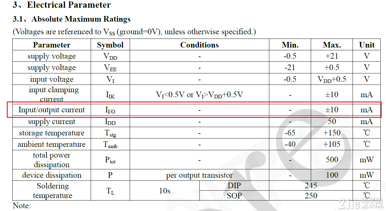

dffzh 发表于 2025-7-18 09:23 | 显示全部楼层
附件给你发了两份数据手册,中文的比较简单,英文的比较详细,有下面的参数,你可以参考看下,可能是你想要的数据:

AquaWhisper 发表于 2025-7-19 23:03 | 显示全部楼层
看数据手册啊,3楼给你答案了10ma
