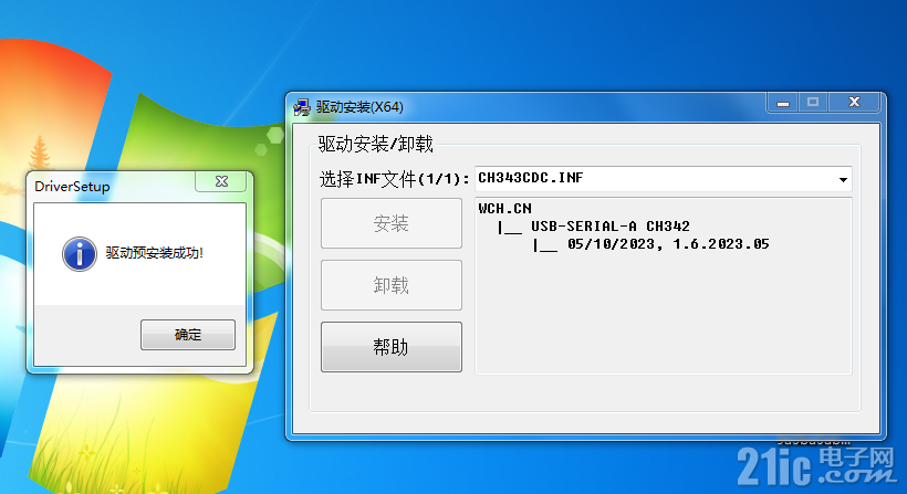

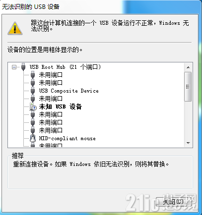

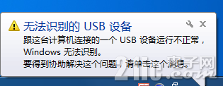

驱动正常安装,连接上电脑之后,显示无法识别的设备。
 楼主| linxi6414 发表于 2025-7-17 17:38 | 显示全部楼层
插在前面的接口无法识别,插在后面可以识别出来,但是又提示数数签名问题。

WCH@TECH39 发表于 2025-7-18 11:31 | 显示全部楼层
Hi,如遇到windows7 64位系统数字签名有问题,说明系统缺少了对SHA-256签名算法的支持,此时可以安装下微软官方补丁包。具体可以参考博客:https://blog.csdn.net/WCH_TechGroup/article/details/130924637

 楼主| linxi6414 发表于 2025-7-19 09:25 | 显示全部楼层
Hi,如遇到windows7 64位系统数字签名有问题,说明系统缺少了对SHA-256签名算法的支持,此时可以安装下微软 ...
除了KB76932补丁以外,还要安装KB447419补丁才行。
AquaWhisper 发表于 2025-7-19 23:02 | 显示全部楼层
驱动兼容性问题,你的貌似是win7的 系统太老旧了

caigang13 发表于 2025-12-11 08:34 来自手机 | 显示全部楼层
如果驱动没有安装错误,那多半就是硬件问题了,自己画的板子?
