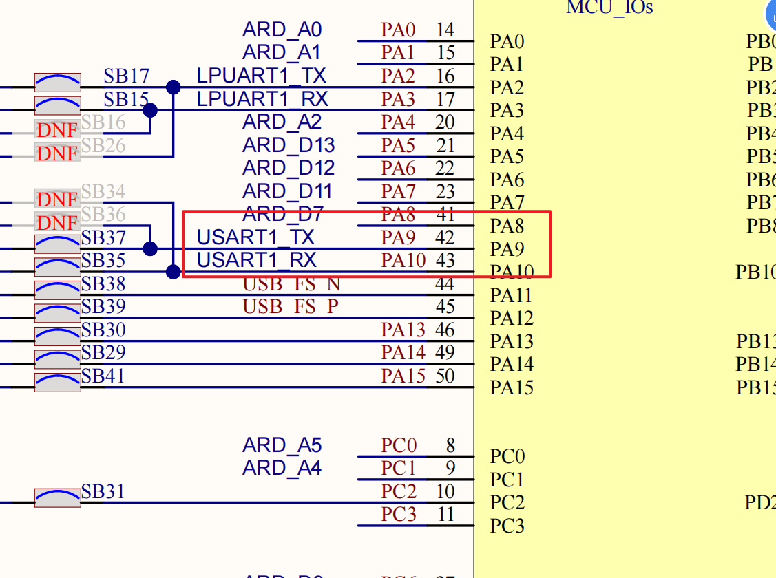

一、查看原理图,确定自己需要的串口信息
还是一样的串口1

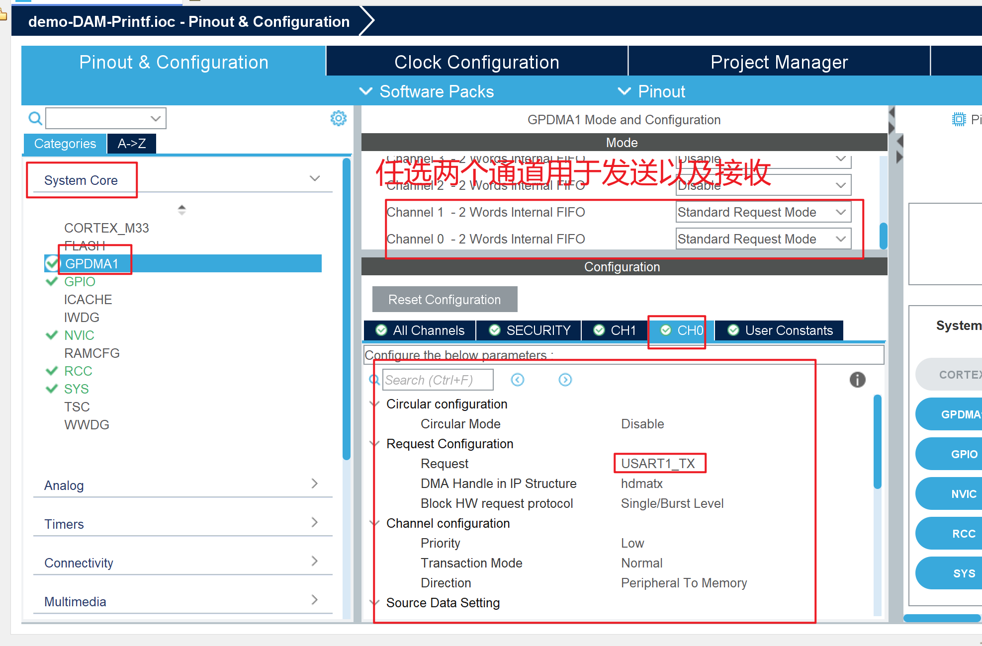

二、开始配置软件

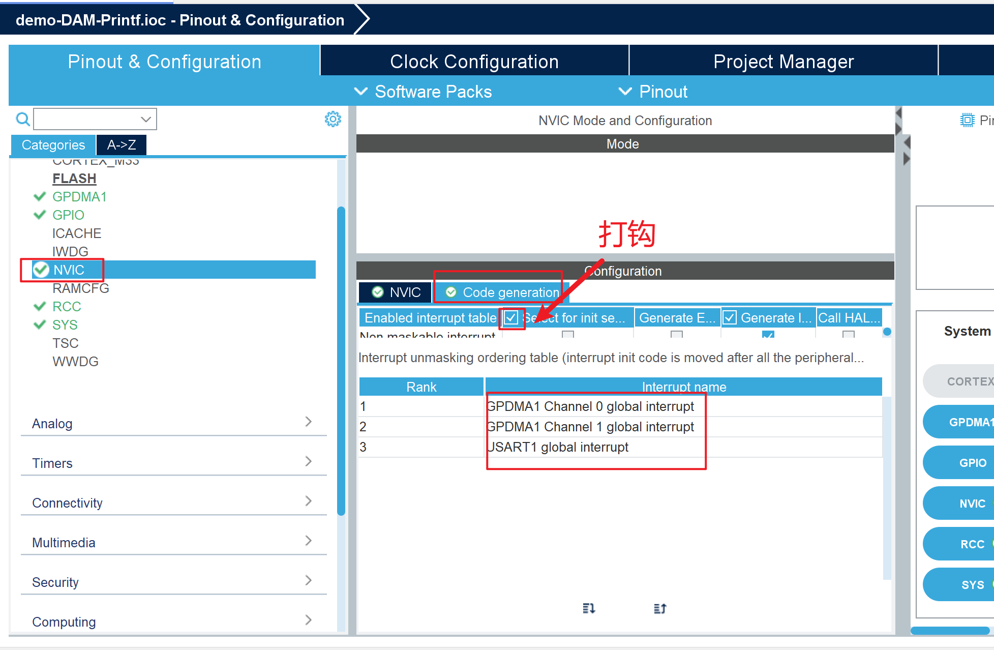

上面基础配置结束之后,增加DMA以及NVIC配置
173416878eead0f8ee.png    874056878eec43be47.png 4776878ef0884d5d.png 78756878ef5a68be2.png
时钟可以根据自己情况,去调整,也可以默认。
到此配置结束,开始生成代码
