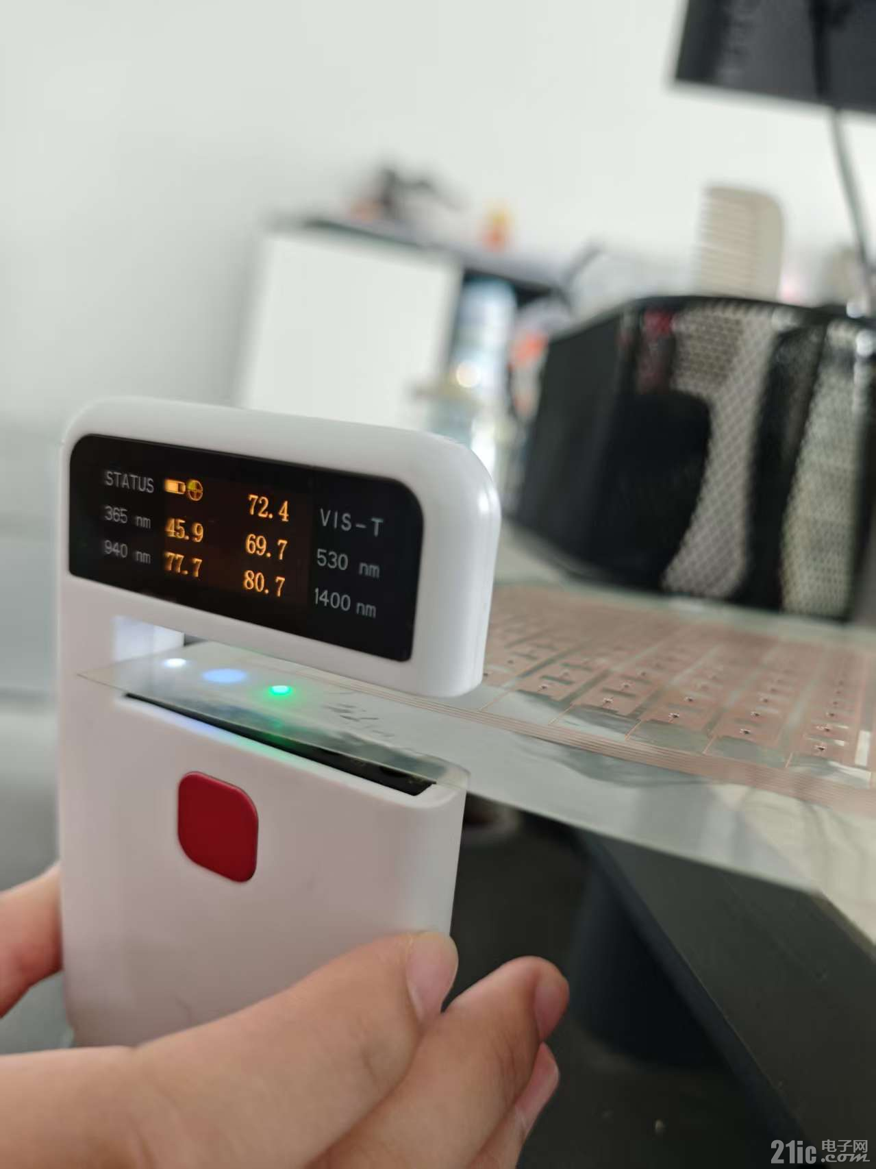

1. 建议使用双面板基材来做,并且两面盖阻焊膜,双面板透明效果比单面的要好。
2.必须有阻焊膜,透明板是基材上的胶与阻焊膜上的胶在高温高压环境下产线化学反应才实现透明的,如果没有阻焊膜,就会影响透明效果
没有阻焊膜透明效果差                                双面板有阻焊膜透明效果好
3.透明板,因铜是不透明的,大地铜建议设计成网格状或不增加大面积地铜,增加透明度。

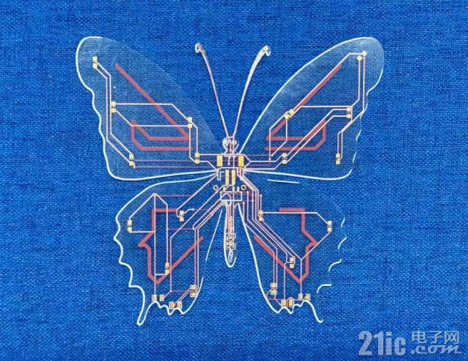

发光的蝴蝶。  发表于 2025-7-21 10:06
地瓜patch 发表于 2025-7-19 09:49 | 显示全部楼层
蝴蝶设计挺漂亮的
weile0529 发表于 2025-7-19 16:43 | 显示全部楼层
一直都在嘉立创做FPC,质量非常好,交期也很快,服务态度也很好
AquaWhisper 发表于 2025-7-19 22:56 | 显示全部楼层
这个大蝴蝶很有设计感啊
2365031858 发表于 2025-7-20 09:07 | 显示全部楼层
这个蝴蝶的工程文件能发我下不,我也想打一个玩玩
