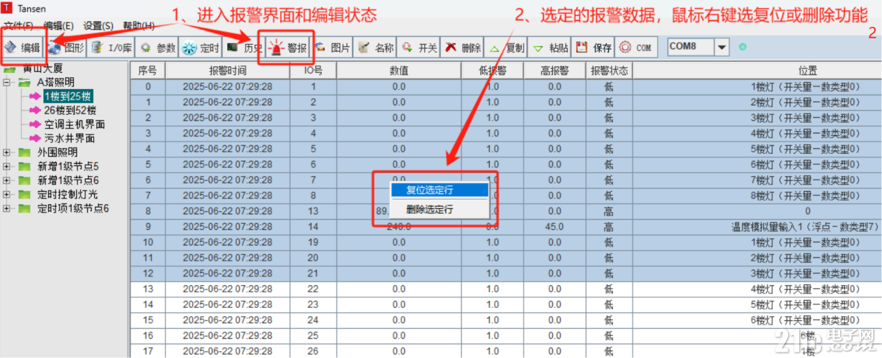

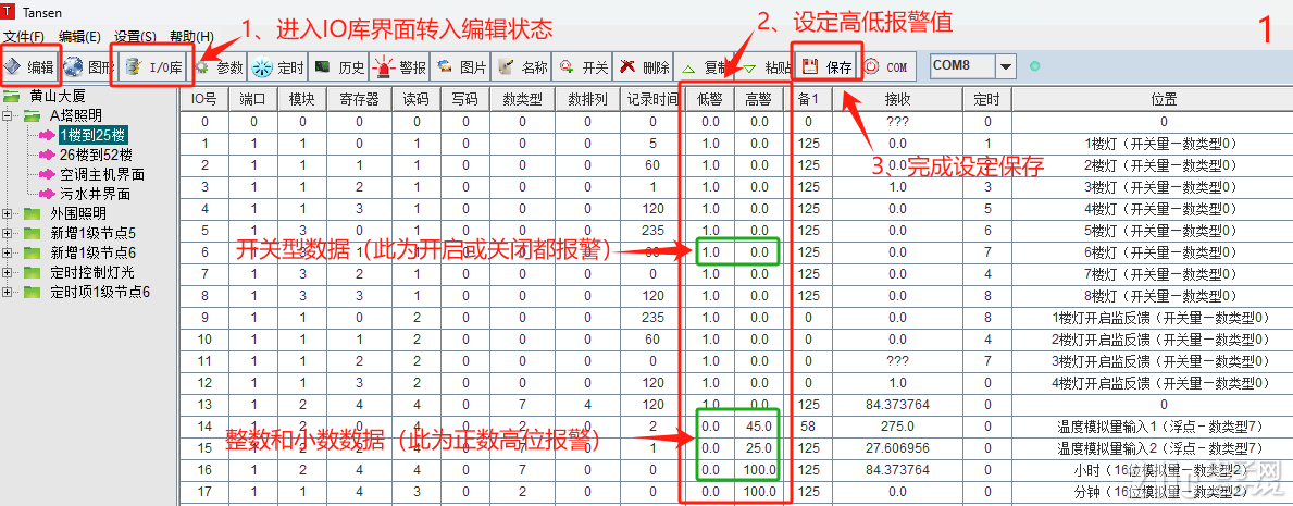

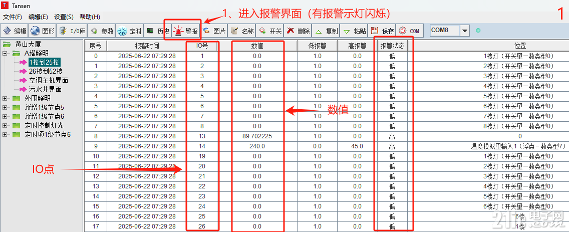

绿色免费工控软件Tansen版本2.2.7功能介绍之四,IO点超限值报警功能。使用该软件在工业、楼宇等自动化控制的应用中,用于下位机IO点监视可使用此功能。系统中IO点的数据变化可以通过电脑界面的提示反馈给工作人员。对整个系统的重要IO点位,如高低水位、油位、温度、行程、门禁等敏感点数据起到监视作用。

一、报警值设定
a187a809109b51be7a945141a58a85ae
二、报警点查看、复位、删除
98e02fe9d219d9127e19fc4e0112601b
4e988e16015e6595a7ab477919781d29
注意:软件的报警功能只作临时性提醒作用,并没有录入数据库,软件关闭后记录自动消失。如果需要记录报警信息,在设定报警值的同时同步设定数据定时记录功能(上一篇文章有介绍),后期查找报警时间,可通过定时记录数据的曲线或数据分析找出报警时间和数据值。
