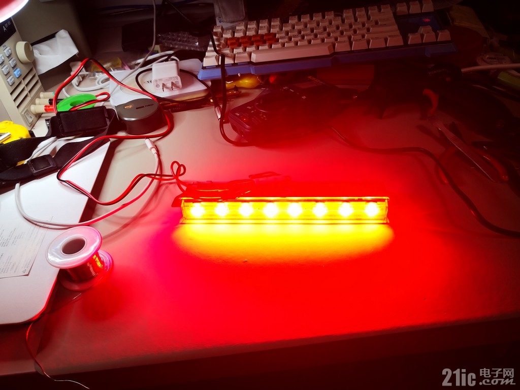

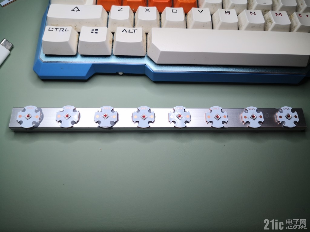

原车的高位刹车灯用的是5个T10白炽灯泡,更换成高亮LED灯泡以后夏天暴晒散热不好经常烧,亮度低的LED没效果,亮度够的又容易烧,每次换灯泡要拆内饰很麻烦,终于不忍了,自己动手
8只CREE的3W高亮LED,波长620nm,铜基板,用导热胶水贴在铝条上,用PT4115做恒流驱动,这芯片需要输入比输出高差不多2伏才能保证恒流,而每只LED的压降2.2V,为了保证12V供电电压波动时亮度恒定,8只LED分3组独立驱动,电路参考下图,DIM引脚悬空,内部有5V上拉:
用耐高温的硅胶线连接LED,接电源用特氟龙导线,接线测试各组电流均衡后,电路板先用绝缘双面胶贴上铝条,再用耐热200度的热熔胶固定,装壳,效果完美,明天装车

chineseboyzxy 发表于 2025-7-25 10:38 | 显示全部楼层
剪几段12V的白光灯带装进去多省事。
 楼主| ocon 发表于 2025-7-25 21:29 | 显示全部楼层
剪几段12V的白光灯带装进去多省事。
一般的灯带亮度差太远了,而且没恒流控制的话,亮度会随电瓶电压波动,显得很LOW

xch 发表于 2025-9-25 12:06 | 显示全部楼层
用九只,每只LED驱动功率减小10%,总驱动功率不变 ,电光效能够稍微提高,且LED寿命可以延长4倍。
 楼主| ocon 发表于 2025-9-25 18:36 | 显示全部楼层
用九只,每只LED驱动功率减小10%,总驱动功率不变 ,电光效能够稍微提高,且LED寿命可以延长4倍。 ...
每只LED额定功率3W,我已经降到1.2W来使用,相当于40%额定功率,寿命无忧
