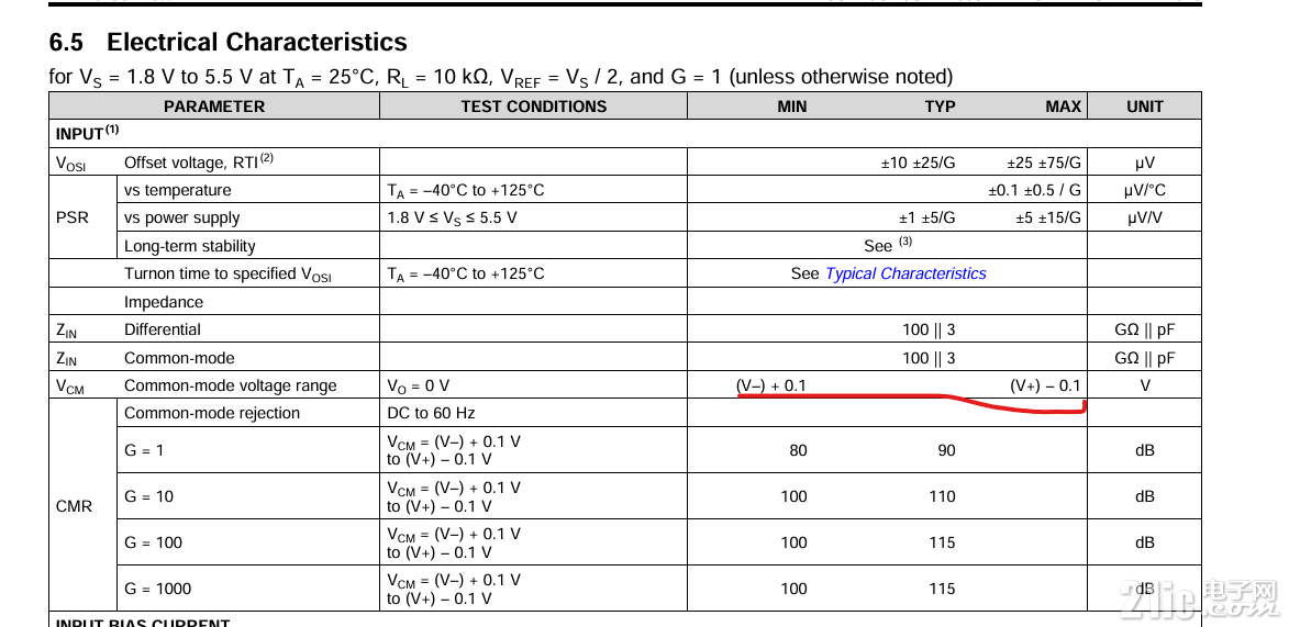

交流信号放大,你用单电源
qinlu123 发表于 2025-7-22 08:42 | 显示全部楼层
有三种解决办法,第一种:在当前电路基础上U5的PIN2或者PIN3和1.25V短接,然后放大倍数缩小一下(0.2V*10=2V>1.25V)或者把输入信号幅值改成0.1V。第二种:U5改成双电源供电,信号发生器要和U5共地(找根线把信号发生器的BNC端子外缘金属和你的GND连一块)。第三种:U5改成双电源供电,U5的PIN2或者PIN3接地。

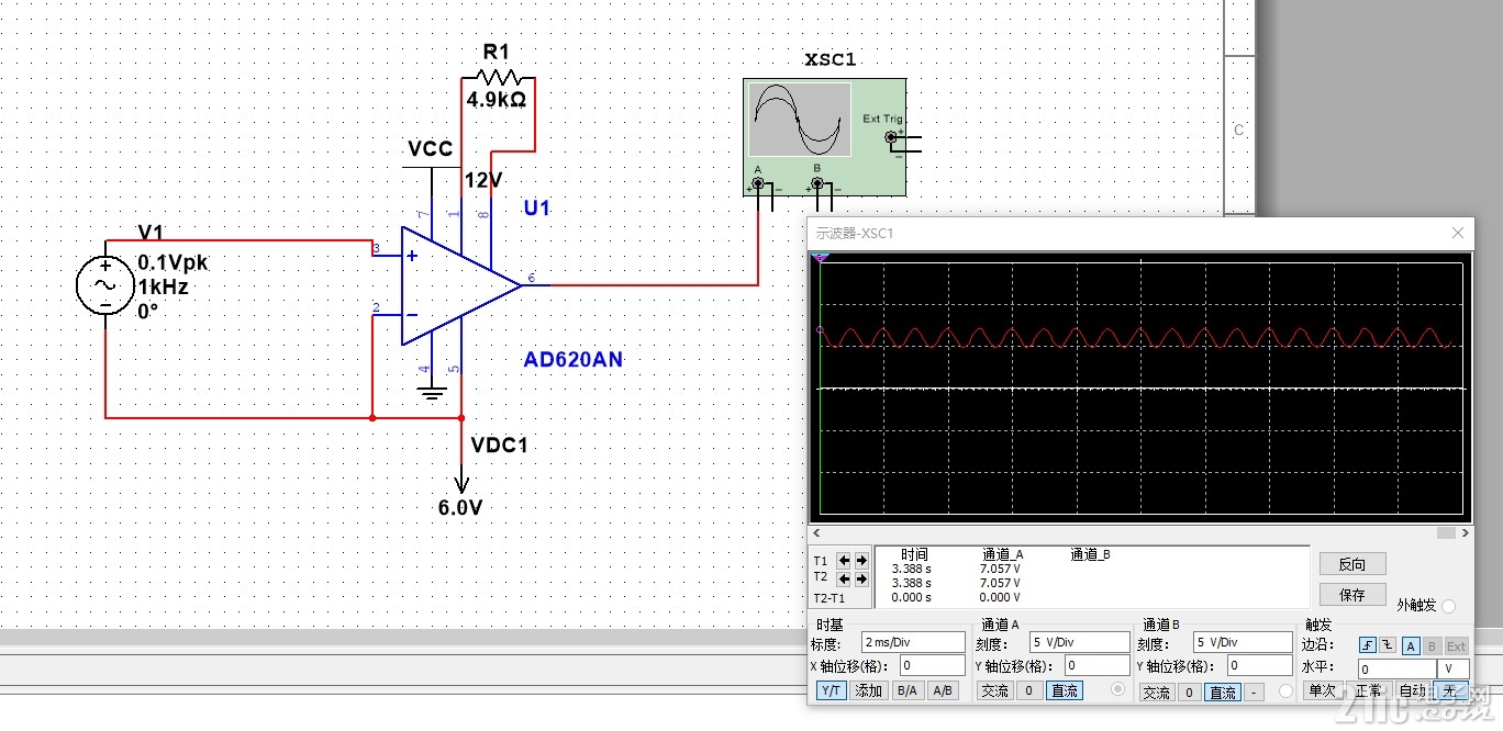

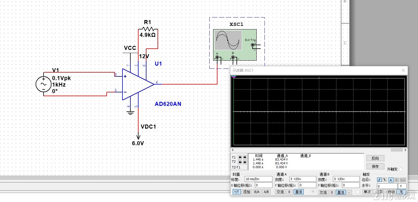

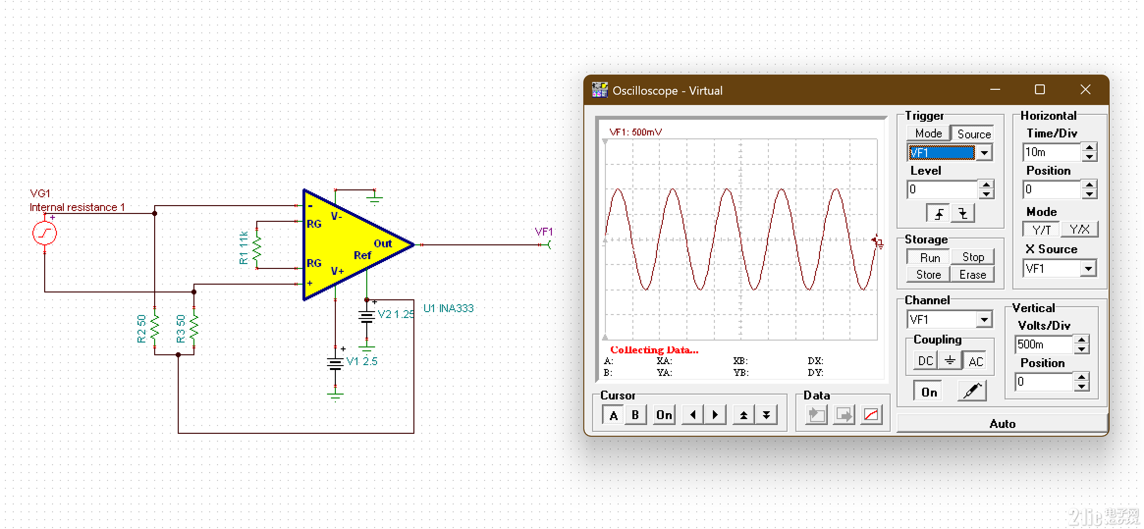

qinlu123 发表于 2025-7-22 08:58 | 显示全部楼层
不好使
好使了
也好使

KUNWEI 发表于 2025-7-22 17:05 | 显示全部楼层
要么正负电源供电,要么输入共模电压保持在高一点
本帖子中包含更多资源
您需要 登录 才可以下载或查看,没有账号?注册
qinlu123 发表于 2025-7-22 17:52 | 显示全部楼层
更重要的是信号发生器和放大电路是不是共地(大概率不共地),直接这么接是不行的

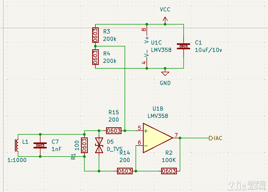

xch 发表于 2025-7-24 17:31 | 显示全部楼层
看样子是个 CT 测交流电流的。如果要求不高可以不用INA。 CT 线圈接个1k 电阻就不用放大10倍了。1.25V 参考还得有。

xch 发表于 2025-7-25 09:30 | 显示全部楼层
本帖子中包含更多资源
xch 发表于 2025-7-25 10:05 | 显示全部楼层
初级10A 峰值,次级就过载。 初级 1A峰值可以用,有0.25V余量。
xch 发表于 2025-7-25 10:33 | 显示全部楼层
加两个保护二极管。电容与CT 谐振在50HZ,可以滤除高频,抗混叠,吸收尖峰毛刺,相位补偿。

xch 发表于 2025-7-25 11:09 | 显示全部楼层
我的产品用的电路。
本帖子中包含更多资源
