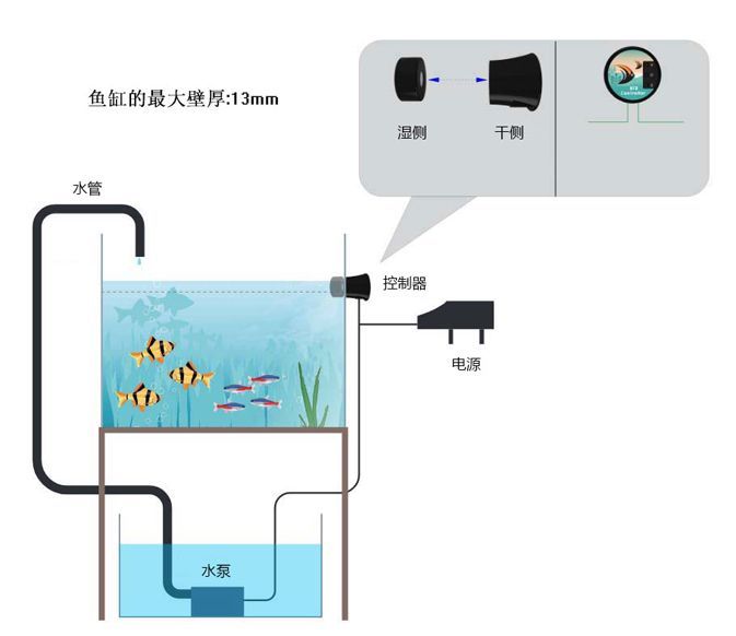

自动补水器可以轻松实现检测鱼缸缺水,及时加水的功能,给用户带来了很大的便利,今天能点科技带大家了解一下它的工作原理。
检测部位是棱镜结构,内置红外发射管和接收器,检测位置无水时,发射管发出的光被经过透明透镜后会折射会接收管;检测位置有水时,则光折射到液体中,从而使接收器收不到或只能接收到少量光线,以此来判断有水和无水。
[size=0.83em]
下载附件
鱼缸自动补水器
[color=rgb(153, 153, 153) !important]2023-11-30 14:53 上传
当水位低于传感器时,会检测到无水状态,此时补水器会自动启动,开始给鱼缸补水。当水位达到一定高度时,传感器会检测到有水状态,此时补水器会自动停止补水。这样的设计能够保证鱼缸的水位始终保持在一个稳定的范围内,为鱼类创造一个更好的生存环境。
自动补水器分为控制器和吸盘,将吸盘和控制器对准安装在需保持在水位线上的位置,这样安装后,控制器便可以牢牢的吸附于水箱上。补水器全套齐全,无需购买其他装备即可使用。
