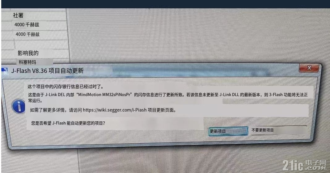

[MM32软件] jlink下载mm32程序连接不上
8758|11
 楼主| 剑指蓝天 发表于 2025-7-21 16:14 | 显示全部楼层 |阅读模式
内政奇才 发表于 2025-7-24 16:52 | 显示全部楼层
检查连接线有没有松动或损坏。
flycamelaaa 发表于 2025-7-24 16:52 | 显示全部楼层
检查接口类型是否匹配。
laocuo1142 发表于 2025-7-24 16:55 | 显示全部楼层
时钟配置不正确?
jcky001 发表于 2025-7-24 16:56 | 显示全部楼层
暂时关闭防火墙和杀毒软件
cr315 发表于 2025-7-24 16:56 | 显示全部楼层
用其他J-Link或开发板试试。
elephant00 发表于 2025-7-24 16:57 | 显示全部楼层
MM32开发板是否已正确初始化。
powerantone 发表于 2025-7-24 17:53 | 显示全部楼层
检查电源供应,如果使用外部电源,请检查电源是否与开发板兼容。
stormwind123 发表于 2025-7-24 19:53 | 显示全部楼层
J-Link驱动是否正确安装。
probedog 发表于 2025-7-24 20:54 | 显示全部楼层
IDE中的接口类型、速度等参数设置是否正确。
classroom 发表于 2025-7-24 22:54 | 显示全部楼层
目标设备设置不正确,可能导致连接失败。
 楼主| 剑指蓝天 发表于 2025-8-4 17:29 来自手机 | 显示全部楼层
谢谢各位、弄好了、是Keil自带的jlin版本低了
