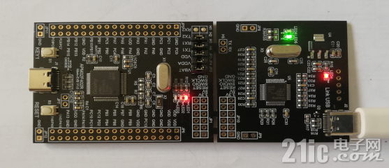

在期盼中,最先见到的是其简朴的外包装,见图1所示。
图1 外包装

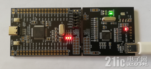

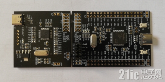

在打开外包装后,是一份说明卡和装在防静电袋中的开发板,见图2和图3所示。
图2 说明卡
图3 开发板正面

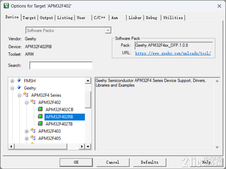

APM32F402R Micro-EVB开发板支持以MDK、IAR及Eclipse作为开发工具。
在使用MDK进行开发的情况下,需安装芯片支持升级包。
e2f6df4509d25085ffc788cf4076a37a
初次打开MDK的界面如图8所示,此时由图9可见到它对开发板的支持。

4124efd0d9b0b8bbfef1556615eb9b24
图9  芯片支持

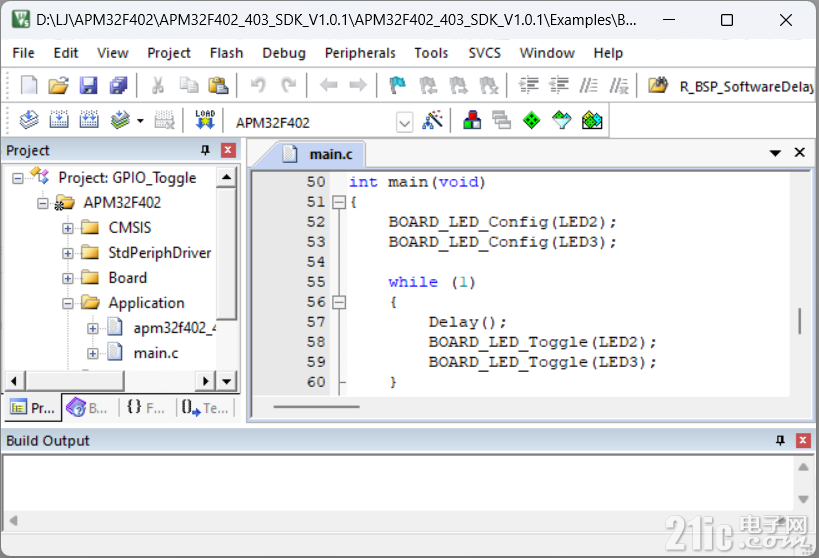

经编译,其结果如图10所示,说明编译正常。
7ae30cb74180cdebe319757100ea2557
图10  完成编译

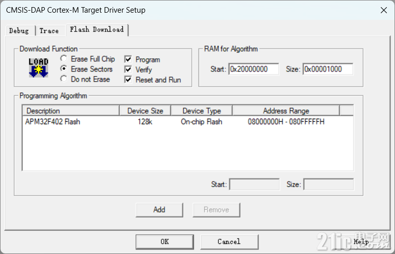

为进行下载,其烧录算法的设置如图12所示。
ef74902f89bc6e3ec2ad9a45f37debcf
图12  虚拟串口

实现LED灯闪烁的主程序为:
  1. int main(void)
  3. BOARD_LED_Config(LED2);
  4. BOARD_LED_Config(LED3);
  5. while (1)
  6. {
  7. Delay();
  8. BOARD_LED_Toggle(LED2);
  9. BOARD_LED_Toggle(LED3);
  10. }
  11. }
由此可见,它是通过延时函数和Toggle处理来实现的。
