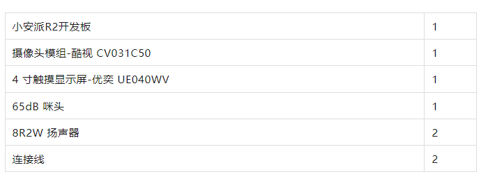

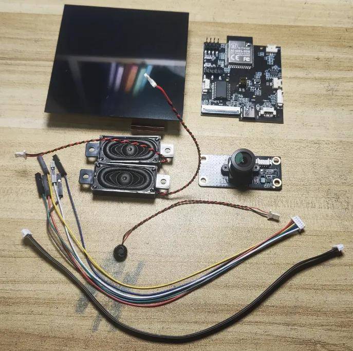

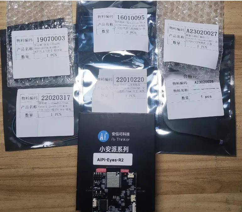

一、产品开箱全部清单
二、环境搭建

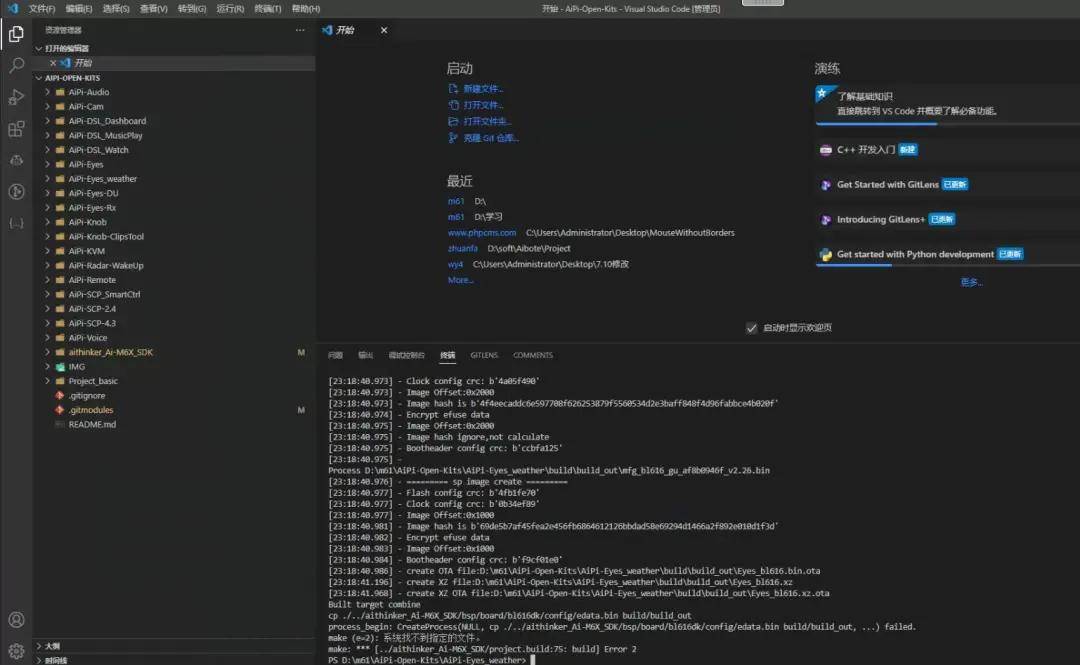

教程参考https://bbs.ai-thinker.com/forum ... =282&extra=page%3D1
下载VScode代码编辑器
安装git(命令行工具笔者用的是 cmder,在Windows系统下有linux终端的感觉很好用)
开始克隆 小安派工程源码仓库
git clone https://gitee.com/Ai-Thinker-Open/AiPi-Open-Kits.git -b master
cd AiPi-Open-Kits/
git submodule init
git submodule update
cd aithinker_Ai-M6X_SDK/
git submodule init

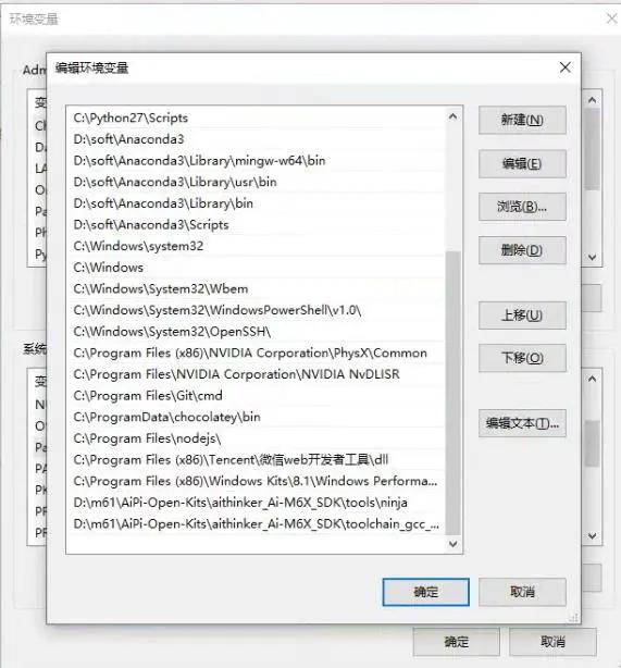

需要把三个路径加入到电脑的环境变量当中,分别是:
aithinker_Ai-M6X_SDK\toolchain_gcc_t-head_windows\bin
aithinker_Ai-M6X_SDK\tools\make
aithinker_Ai-M6X_SDK\tools\ninja
验证环境变量:
make -v
riscv64-unknown-elf-gcc -v
编译,测试编译成功
AiPi-Eyes_weather 是天气站的源码,选中该文件之后,选择在集成终端中打开,然后在终端输入:make

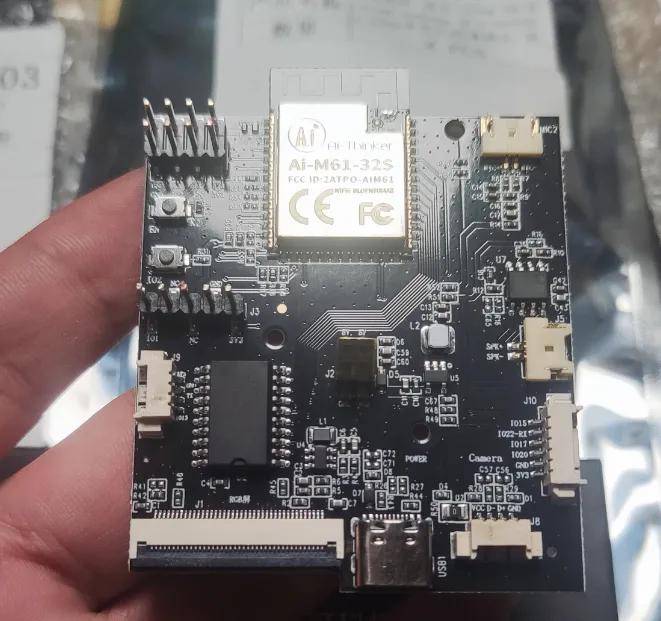

三、开发板介绍
小安派-Eyes-R2是安信可开源团队专门为Ai-M61-32S设计的4寸RGB显示屏驱动板,显示屏分辨率为480*480像素,支持电容触摸,并支持USB摄像头接入,支持单路音频输入输出。所搭载的Ai-M61-32S 模组支持WiFi6、BLE5.3。
具有丰富的外设接口,具体包括 DVP、MJPEG、Dispaly、AudioCodec、USB2.0、SDU、以太网 (EMAC)、SD/MMC(SDH)、SPI、UART、I2C、I2S、PWM、GPDAC、GPADC、ACOMP 和 GPIO 等。集成了SPI屏幕接口,DVP摄像头接口,预留TF卡座,并且引出USB接口,可接入USB摄像头。
小安派-Eyes-R2官方规格书:https://docs.ai-thinker.com/eyes-r
总体性能还是可以的,能满足绝大部分项目使用了。

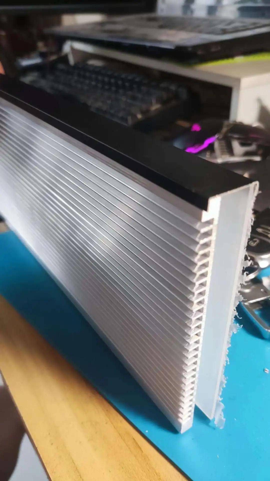

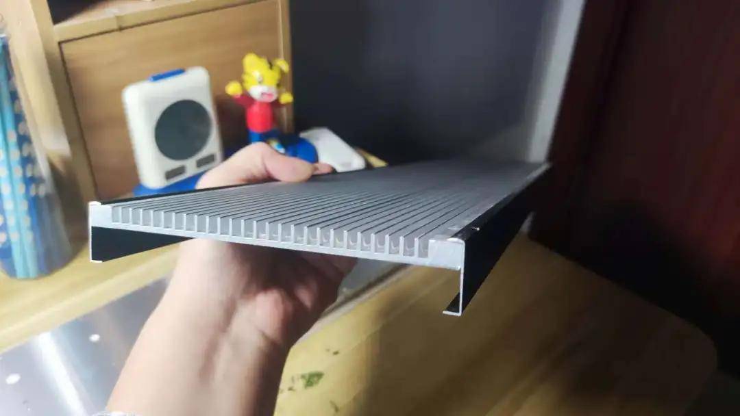

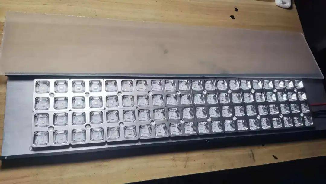

正式开始草缸是60cm长,

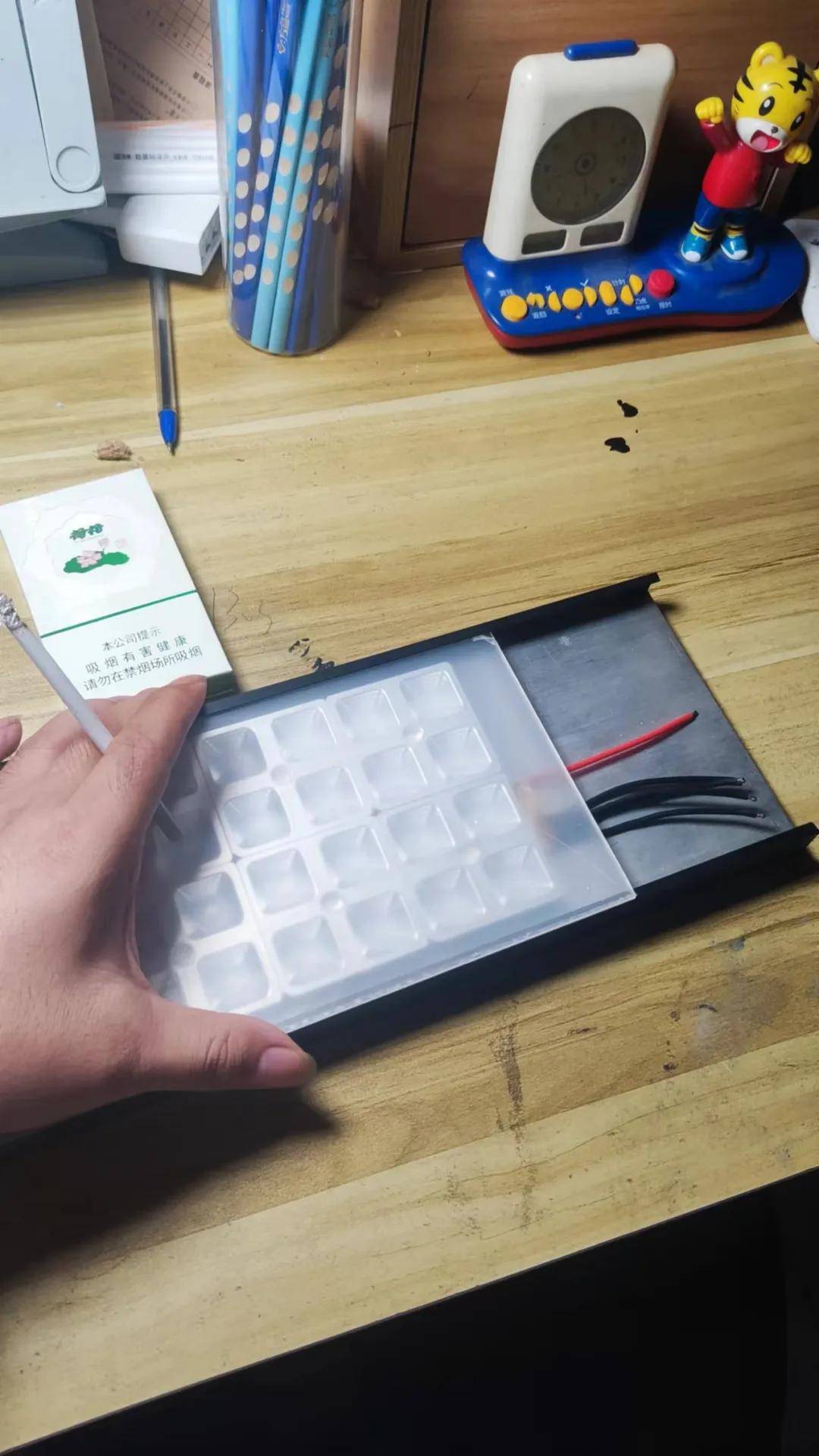

所以灯的尺寸是60cm*12cm,
先买的散热铝型材,

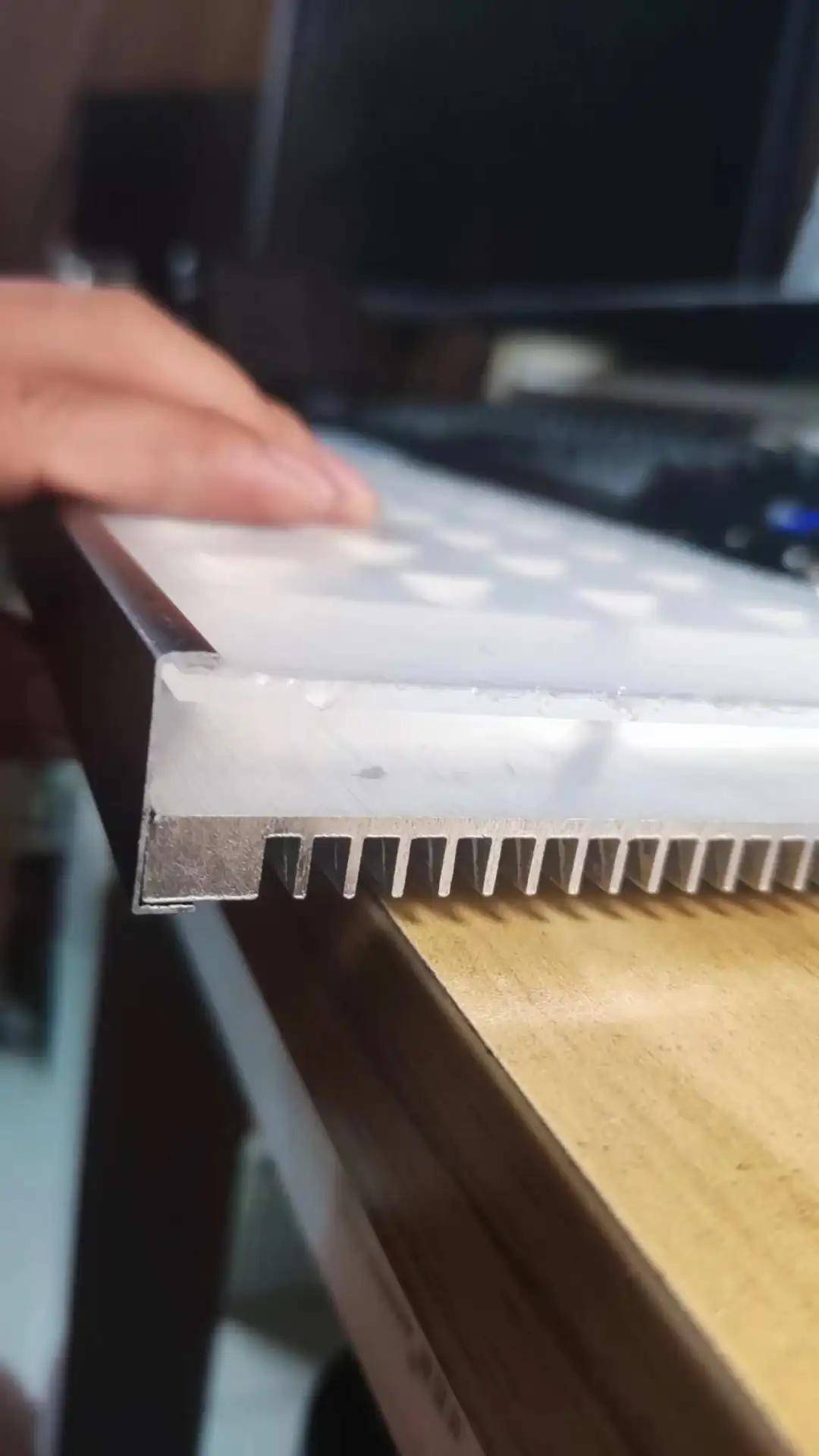

边框用的铝合金包边条,
用铸铁胶粘起来,非常结实,
挡水板用亚克力板。
外壳部分价格40元左右

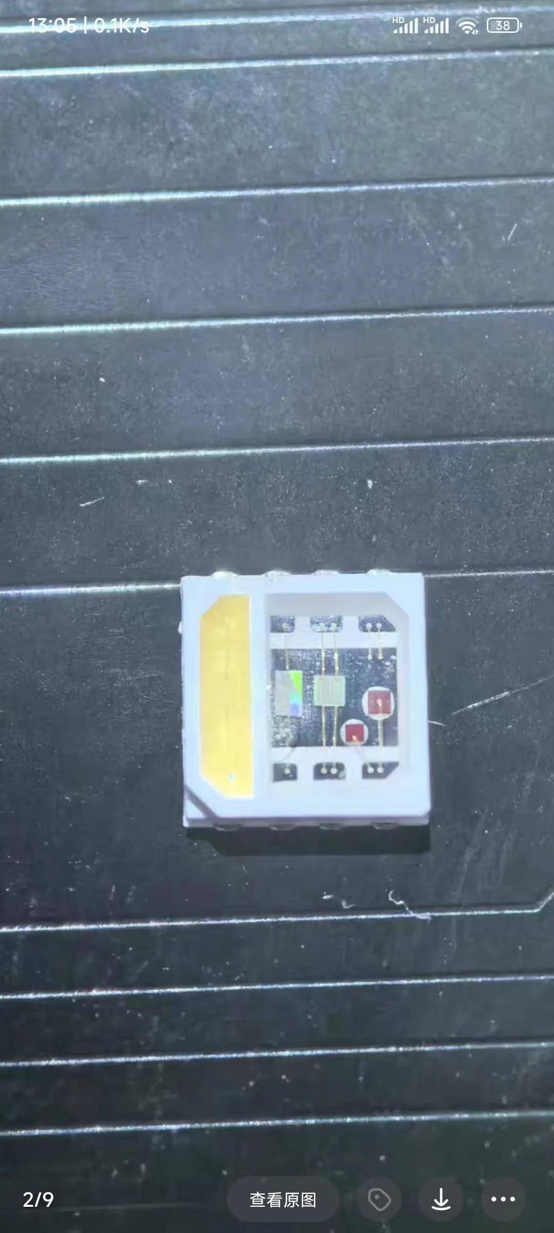

水草灯要用全光谱灯珠,
用的rrgbw led灯珠,
找厂家给样品~~白**~~~价格0元

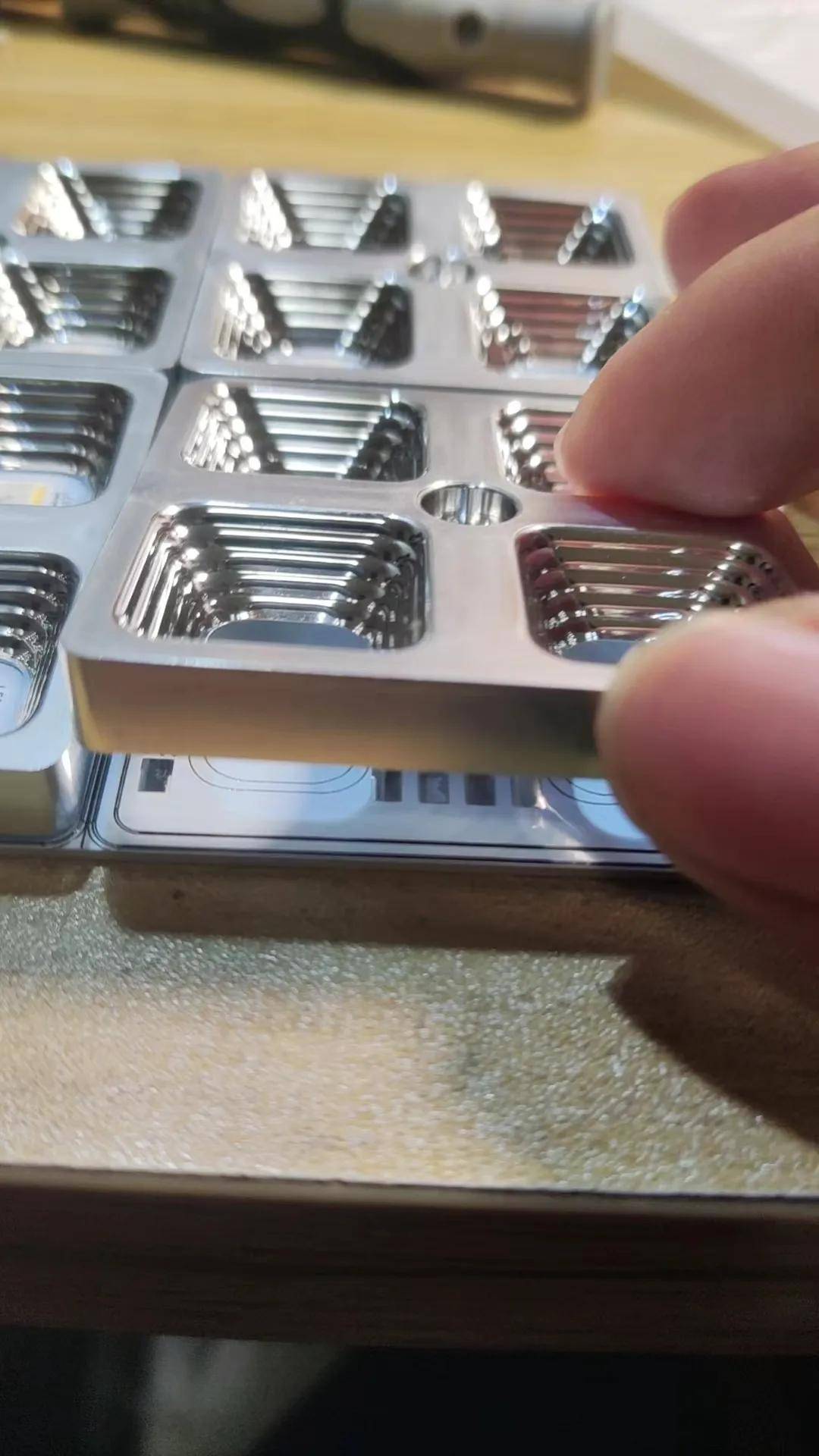

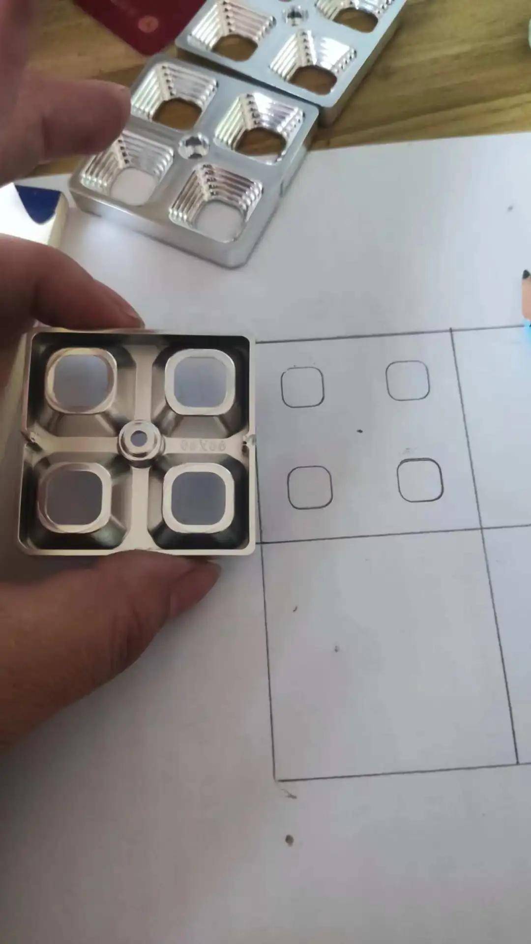

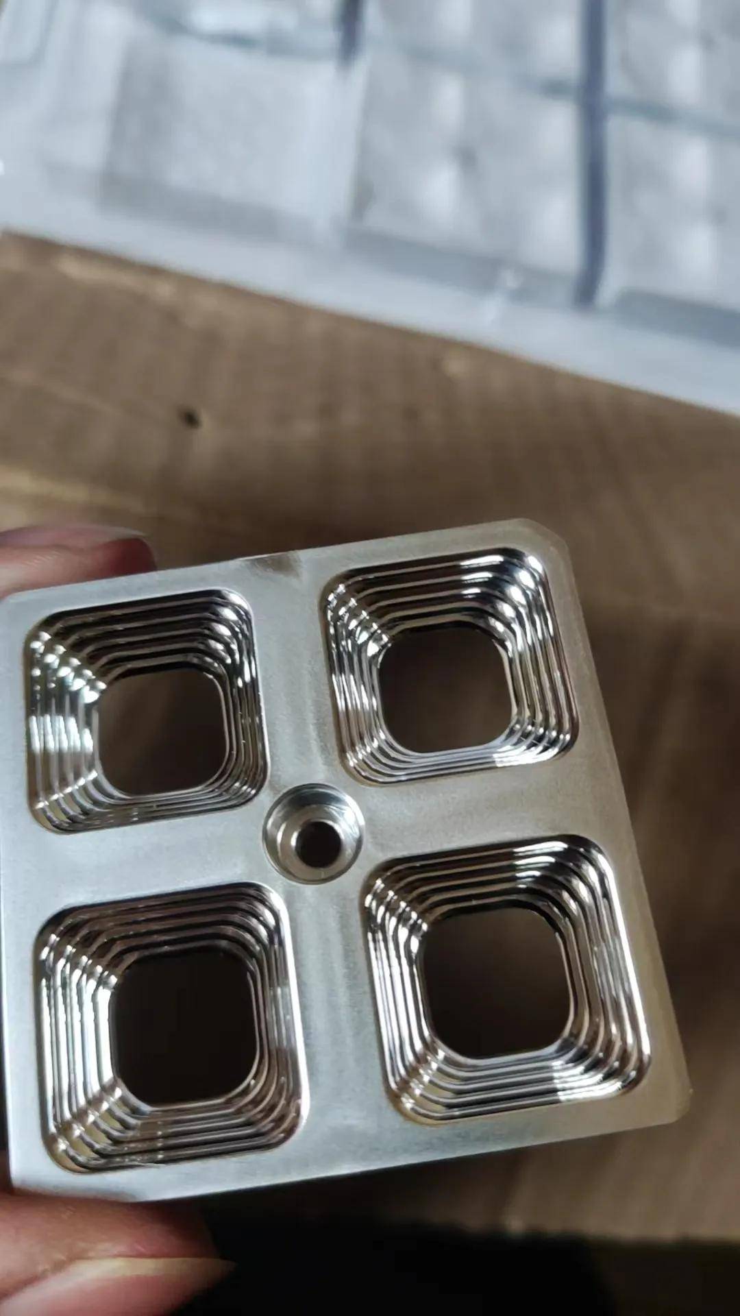

全网找反光杯(这个反光杯可不好找,找了老长时间了,让厂家给寄个样,结果一听我要做水草灯,一个反光杯怎么够?)
厂家太好了,一次给我寄了整个灯所用的20个反光杯~~~这一个反光杯零卖市场价可是要好几块钱的~~~感谢厂家~~反光杯价格 0元~~

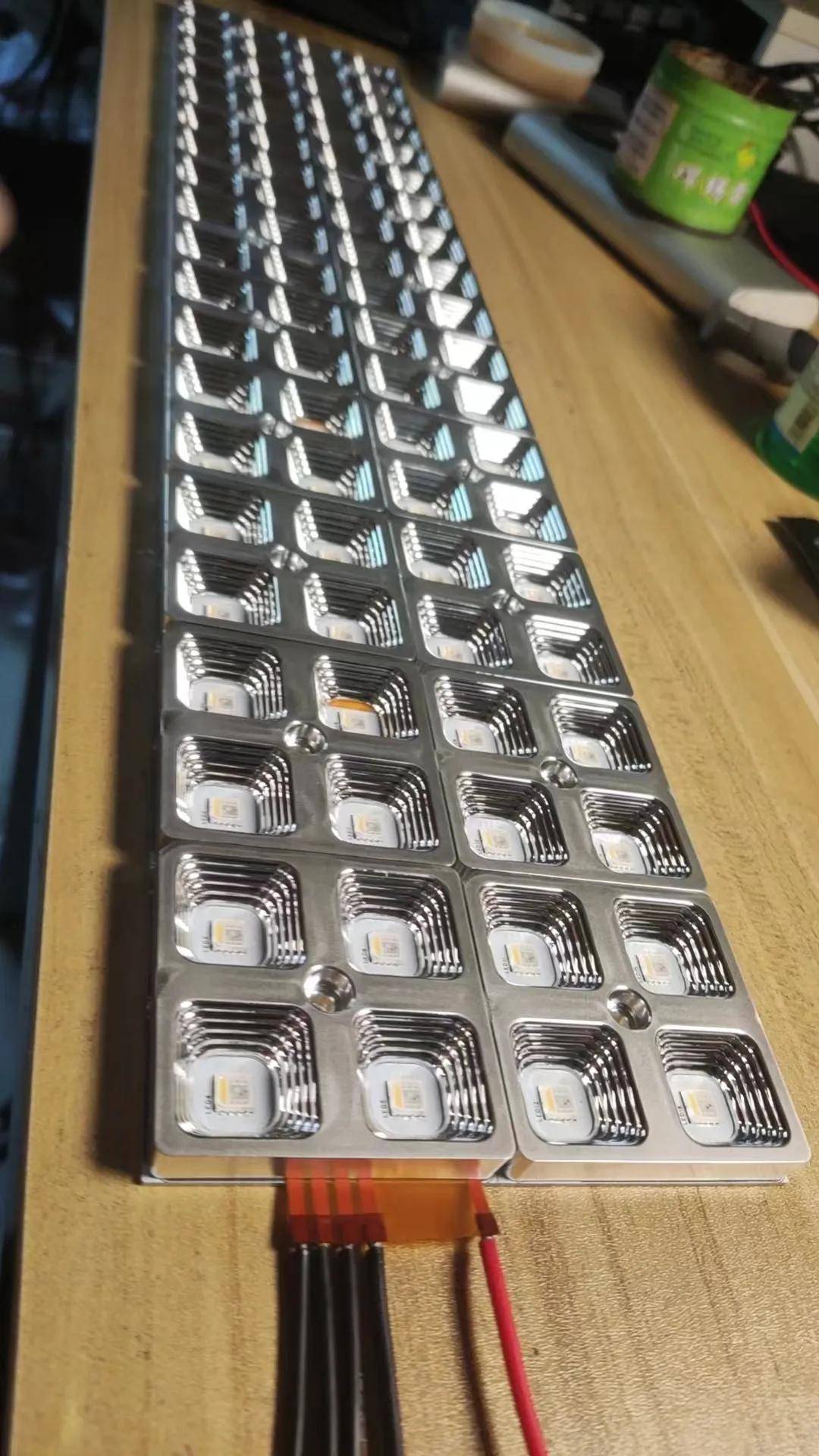

反光杯到了,尺寸得自己量,方便画对应尺寸的灯板,虽然有详细的反光杯规格书,但是为了防止反光杯和灯板有误差,最好还是自己量~

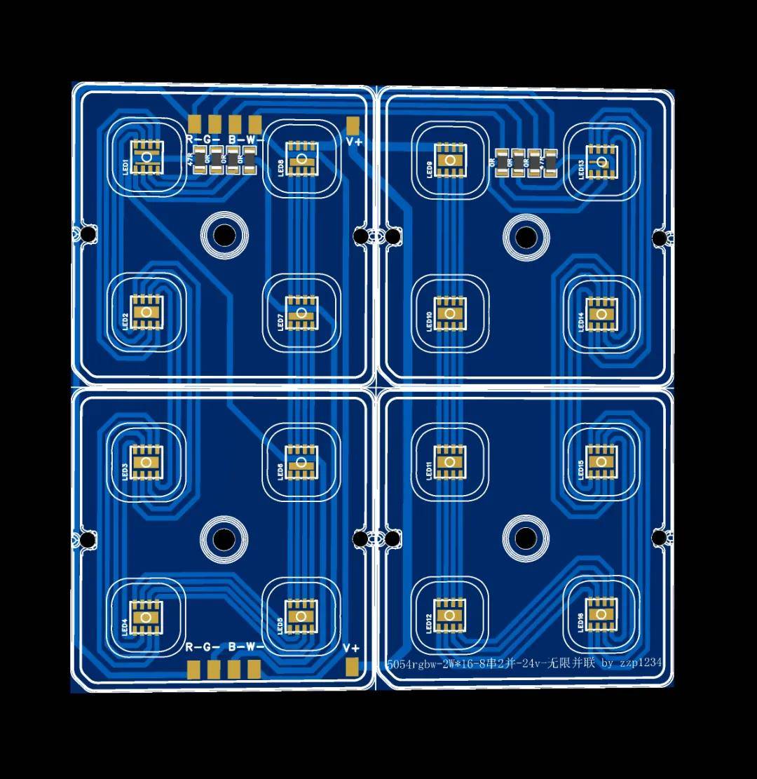

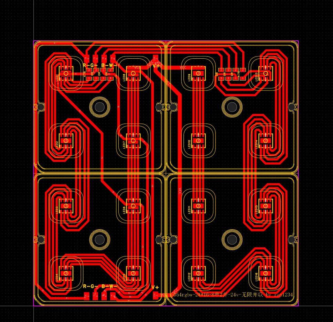

尺寸量好了,
开整灯板,铝基板pcb。
画pcb用的嘉立创eda,新手感觉非常好用,而且免费打样啊,一次5张,整个灯需要5片,正好一次打样成功~~哈哈哈,开心~~~~
灯板价格0元。

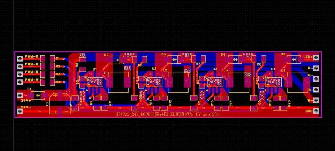

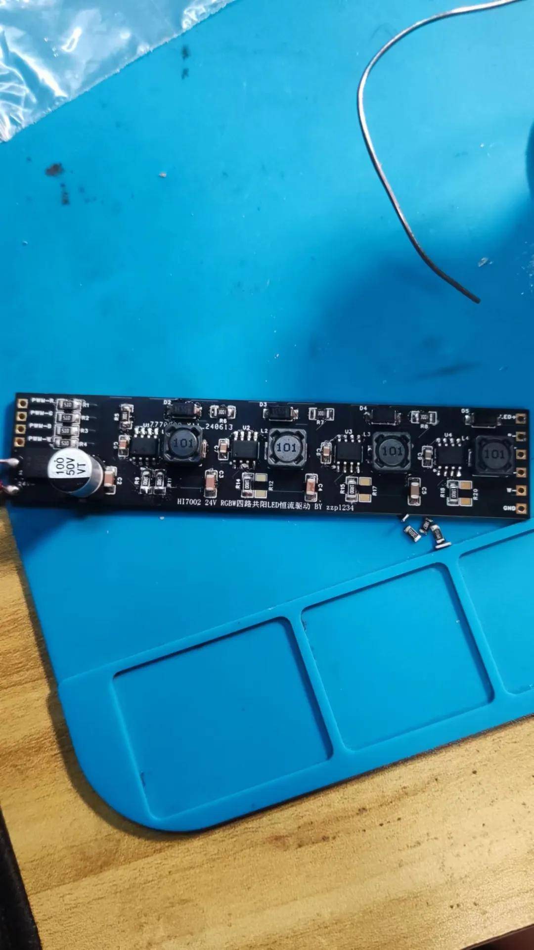

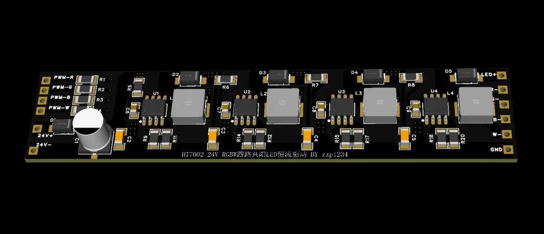

听说RGBW LED灯使用恒流最好,那咱就整个恒流驱动~~~恒流ic用的hi7002,老路子,白**~~
其他元件tb签到红包必须用上~~,
然后画好板子,总价格3元左右吧~~

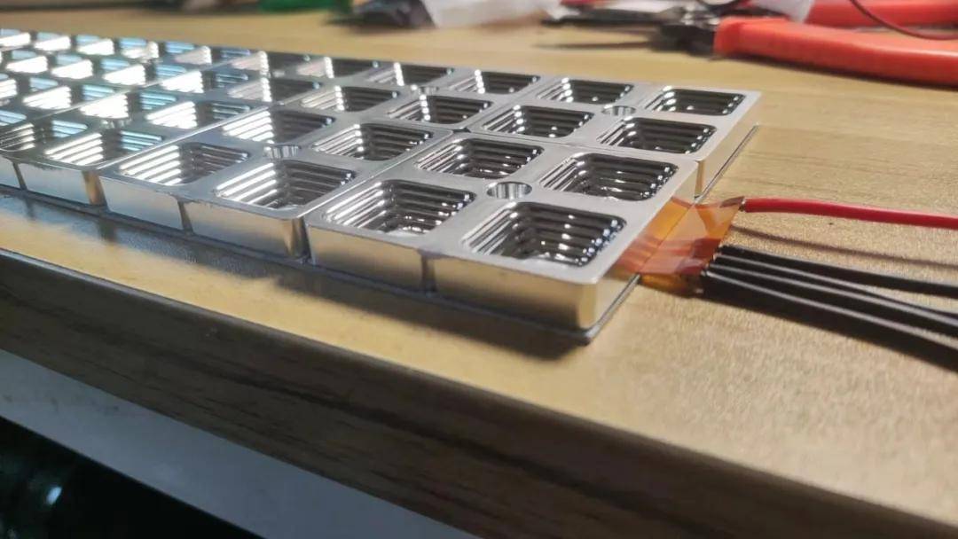

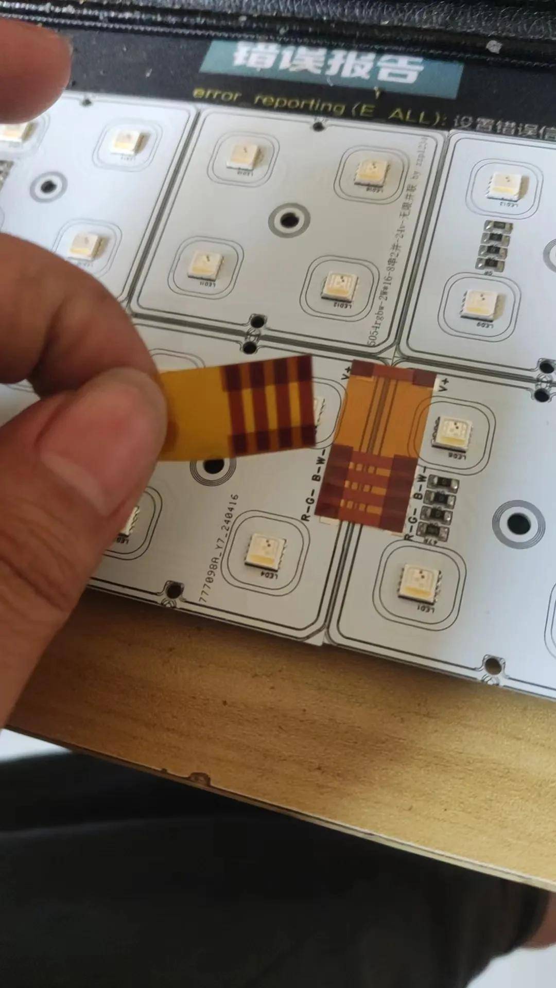

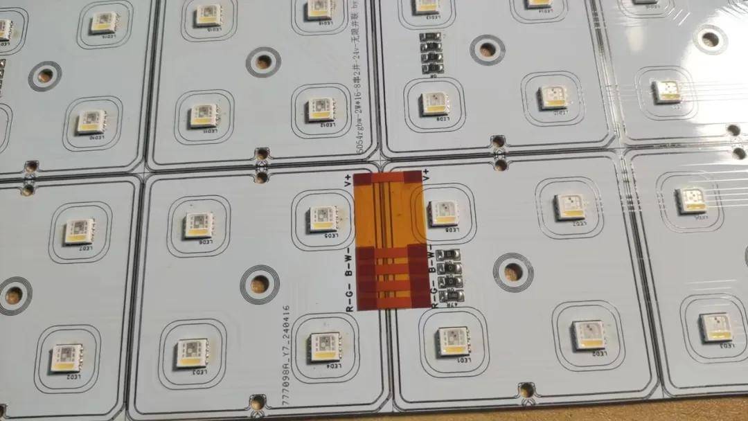

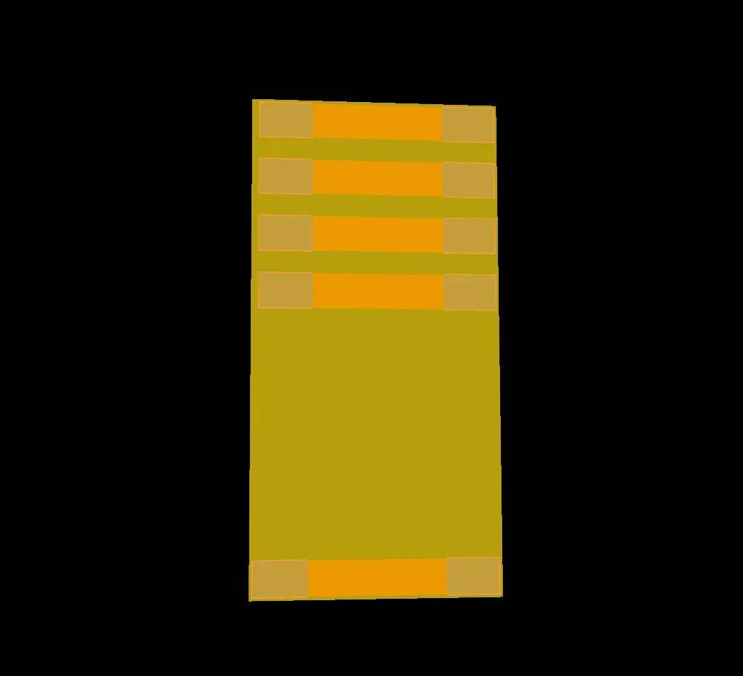

对那灯的铝基板不是白**的吗?
10cm*10cm的,5张得并联连接起来,用线材那个反光杯就翘起来了,
放不平,想了半天,
白**的FPC连接线当导线,
算了下电流,估计没问题,
不管了,先整上再说,
起码反光杯能放平贴合到铝基板上了。

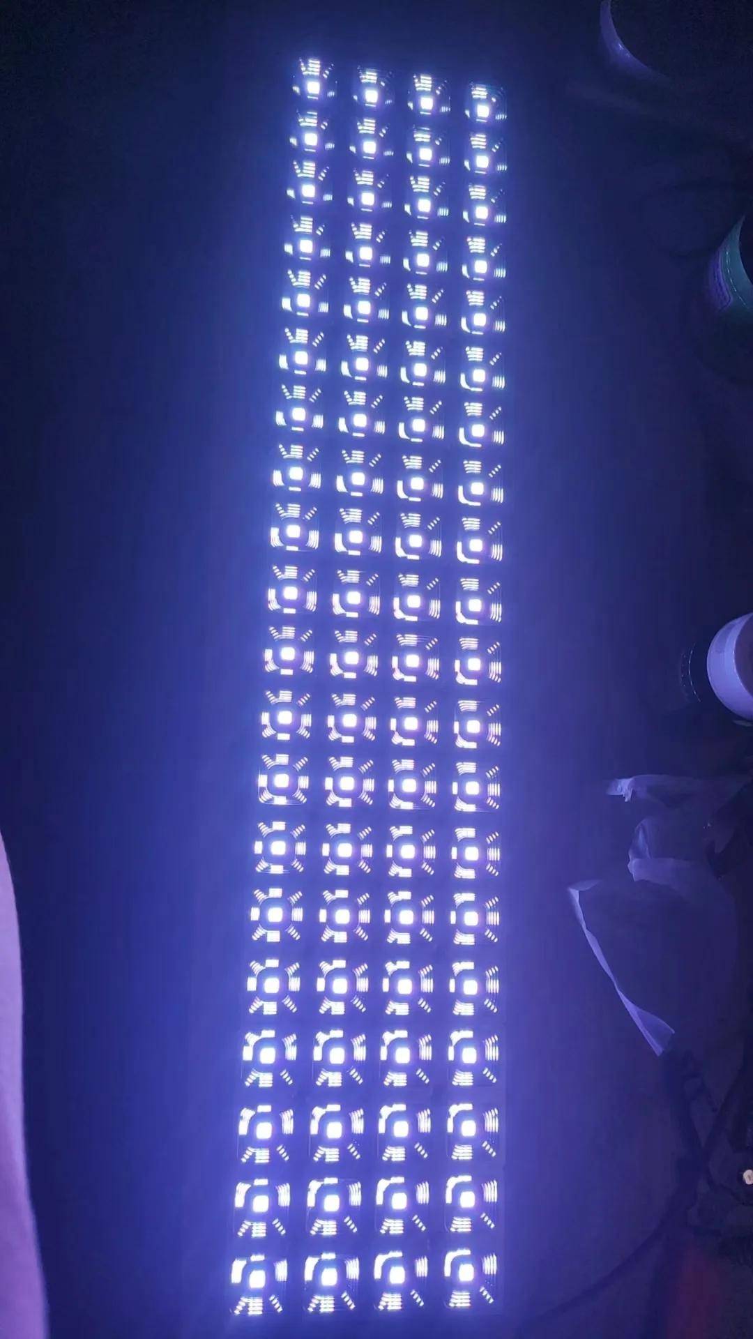

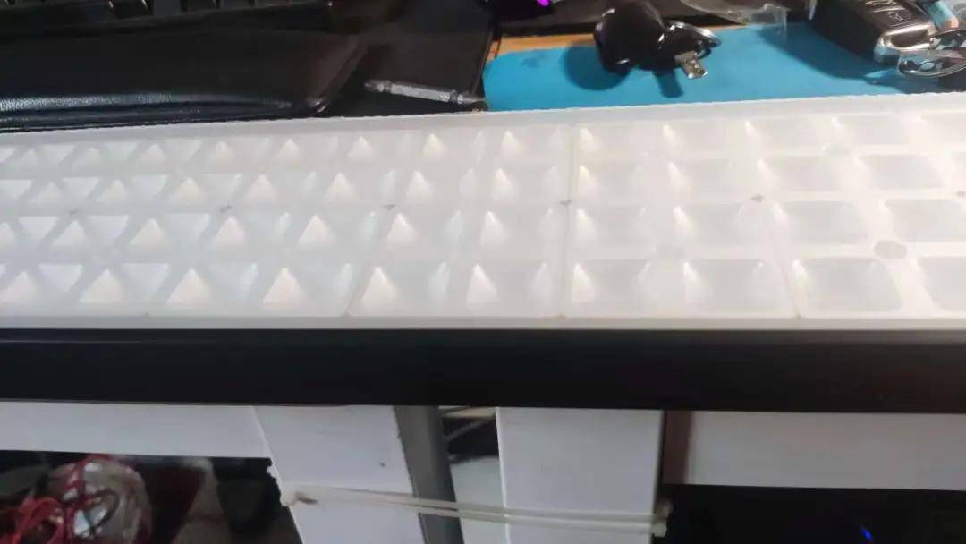

哈哈哈 完美~~放到做的灯壳里看看
哈哈哈,又是完美通电点亮测试一下
嘎嘎嘎,一次成功~~~~
