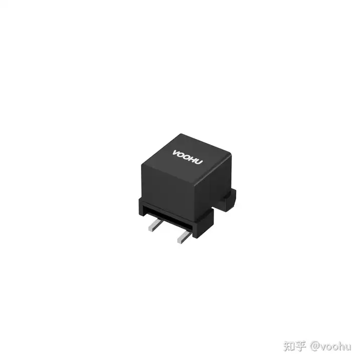

一、器件介绍
电流互感器(Current Transformer,CT)是一种用于测量和保护电路中电流的设备。它通过电磁感应原理,将高电流转换为低电流,以便于测量和保护电路。电流互感器在电力系统、工业自动化、智能仪表等领域广泛应用。
二、电流互感器的工作原理
电流互感器的工作原理基于法拉第电磁感应定律。当一次电流通过电流互感器的初级绕组时,会在铁芯中产生磁通量,这些磁通量在次级绕组中感应出电流。通过选择合适的匝数比,可以将一次电流转换为适合测量和保护的低电流。
• 一次绕组:连接到被测电路,承载被测电流。
• 次级绕组:连接到测量仪表或保护装置,输出低电流信号。
• 铁芯:用于增强磁场,提高感应效率。
三、电流互感器的类型
• 测量用电流互感器:
• 用途:用于测量电路中的电流。
• 特点:精度高,线性度好,能够提供准确的电流测量信号。
• 应用:电力系统中的电表、智能仪表等。
• 保护用电流互感器:
• 用途:用于保护电路,检测过电流和短路故障。
• 特点:能够承受高电流冲击,响应速度快,保护电路免受损坏。
• 应用:断路器、继电器等保护装置。
四、电流互感器的选型参数
• 额定电流比(I1/I2):
• 定义:一次电流与次级电流的比值。
• 选型:根据被测电路的电流范围选择合适的额定电流比。例如,对于额定电流为100A的电路,可以选择100A/5A的电流互感器。
• 额定电压(V):
• 定义:电流互感器能够承受的最大电压。
• 选型:根据被测电路的电压等级选择合适的额定电压。例如,对于380V的工业电路,可以选择额定电压为380V的电流互感器。
• 精度等级:
• 定义:电流互感器的测量精度。
• 选型:根据应用需求选择合适的精度等级。例如,对于高精度测量,可以选择0.2级或0.5级的电流互感器。
• 额定频率(Hz):
• 定义:电流互感器能够正常工作的频率范围。
• 选型:根据被测电路的频率选择合适的额定频率。例如,对于50Hz的交流电路,可以选择额定频率为50Hz的电流互感器。
五、电流互感器的应用
• 电力系统:
• 用途:测量和保护高压输电线路中的电流。
• 应用:电表、继电器、断路器等。
• 工业自动化:
• 用途:测量和保护工业设备中的电流。
• 应用:变频器、PLC、传感器等。
• 智能仪表:
• 用途:测量和显示电路中的电流。
• 应用:智能电表、智能水表等。
• 新能源领域:
• 用途:测量和保护太阳能、风能发电系统中的电流。
• 应用:逆变器、储能系统等。
六、电流互感器的安装与维护
• 安装:
• 接地:确保电流互感器的次级绕组可靠接地,以提供低阻抗路径,保护电路免受高电压的影响。
• 布局:在安装时,尽量将电流互感器靠近被测电路,以减少测量误差。
• 接线:确保接线正确,避免短路和开路。
• 维护:
• 定期检查:定期检查电流互感器的外观和接线,确保没有松动或损坏。
• 校准:定期对电流互感器进行校准,确保测量精度。
• 测试:进行定期的测试,包括绝缘电阻测试和负载测试,确保电流互感器的性能。
七、总结
电流互感器是一种重要的电气设备,广泛应用于电力系统、工业自动化、智能仪表和新能源领域。通过合理选择和使用电流互感器,可以有效测量和保护电路中的电流,确保系统的稳定运行。在安装和维护过程中,需要注意接地、布局和接线,定期进行检查和校准,以确保电流互感器的性能和可靠性。
