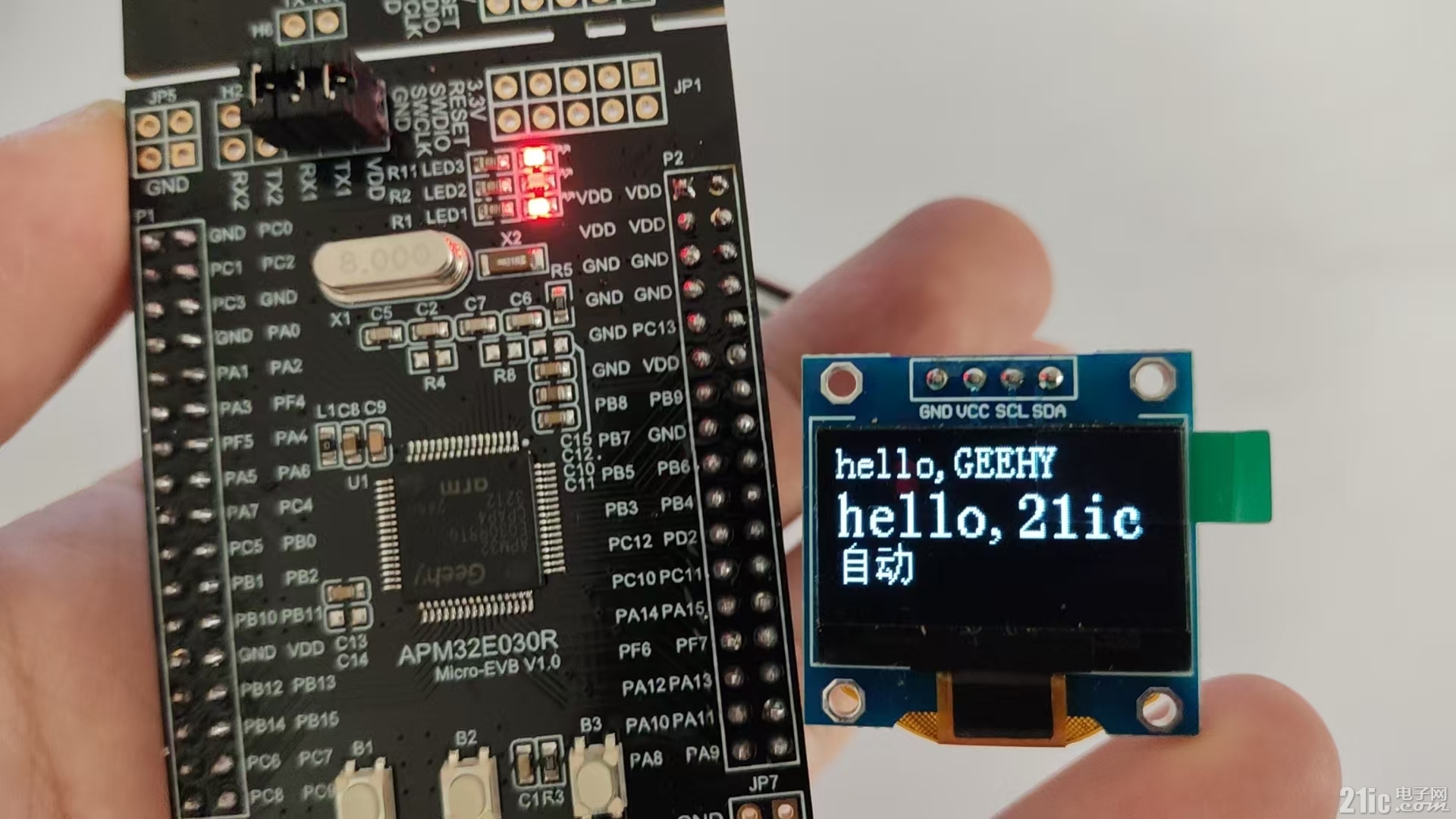

这里使用的是IIC接口的OLED。0.96 寸 OLED 屏幕模块包括一个 0.96 英寸的 OLED 显示屏和四个引脚。

驱动代码是卖家提供的,直接用来修改的。这里就不再粘贴了,某宝上随便一个卖家就有,使用模拟iic驱动的。

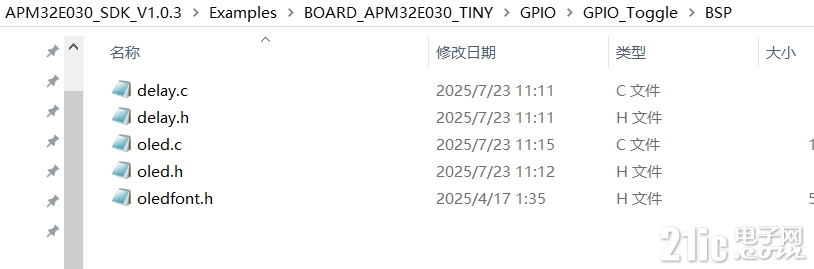

在APM32E030_SDK_V1.0.3\Examples\BOARD_APM32E030_TINY\GPIO\GPIO_Toggle基础上,增加一个BSP文件夹用来保存OLED的驱动代码。
添加BSP的路径。

在main函数驱动:
  1.   OLED_Init();//初始化显示屏
  2.     OLED_Clear();
  3.     OLED_ShowString(0,0,(unsigned char*)"hello,GEEHY",16,1);//显示系统开始界面
  4.                 OLED_ShowString(0,16,(unsigned char*)"hello,21ic",24,1);
  5.                 OLED_ShowStringCN1(0,40,(unsigned char*)"自动",1);
来看看效果
