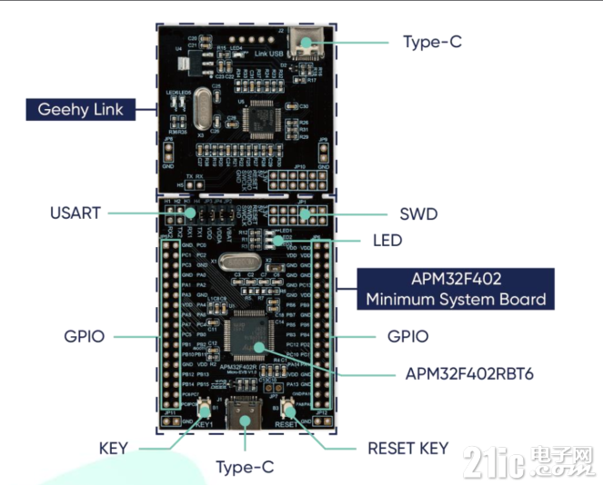

APM32F402R Micro-EVB开发板是基础拓展型APM32F402xB系列MCU的最小系统演示板和开发平台,搭载一颗APM32F402RBT6 MCU 芯片。该芯片基于Arm® Cortex®-M4F内核、工作主频120MHz、Flash 128KB。开发板由Geehy-LINK和F402最小系统板两部分组成。开发板支持板载LINK或Type-C直连等多种调试方式,并预留外接IO、按键、串口等基本外设功能,方便用户快速上手进行仿真和下载程序。
  • 32 位 Arm® Cortex®-M4F内核;工作频率:120MHz
  • Flash:128KB;SRAM:32KB
  • SWD:1
  • LED:2
  • KEY:1
  • RESET KEY:1
  • GPIO :47
  • USB(Type.C):1
  • Geehy LINK (Type-C):1

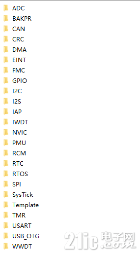

官方SDK中提供了详细的示例程序:
安装Pack包:
下载地址:https://geehy.com/design/software

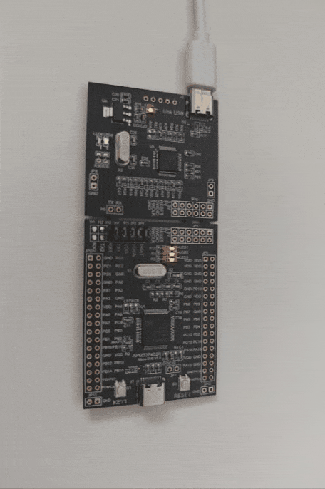

实验现象
效果展示:程序运行后,开发板上的2个LED会按照LED2→LED3的顺序依次点亮,每个LED亮起约0.5秒,形成经典的流水灯效果。
