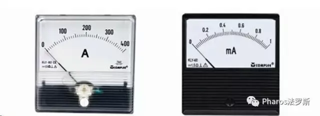

二、电流与电流表

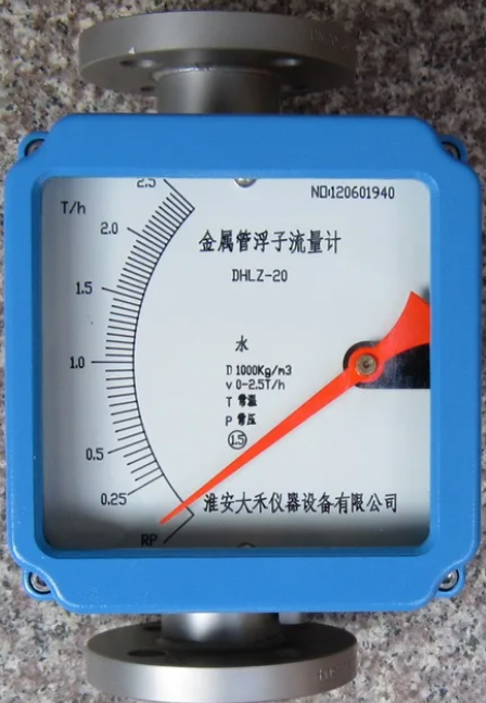

这个是水流量计( 1单位流量= 1吨/小时=1T/H)
这个是电流表(安培 1A= 1库伦/秒)
电流表实际就可以看成是水流表,
就是计算水的流量,电的流量的意思。
我们水管中流出了多少水,很容易理解,
实际电在电线中流动,可以看成水的流动是一样的 。

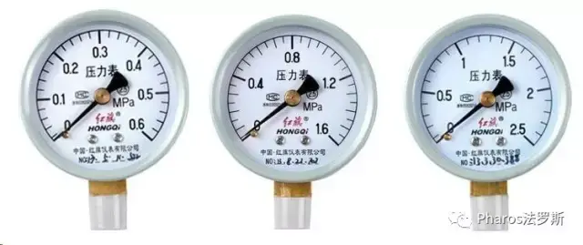

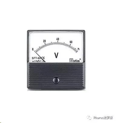

三、电压与电压表
这个是水压表
这个是电压表
我们可以认为水压表测量水对水管的压力,
电压表是测量电对电线的压力。
水是从水压高的地方流到水压低的地方,

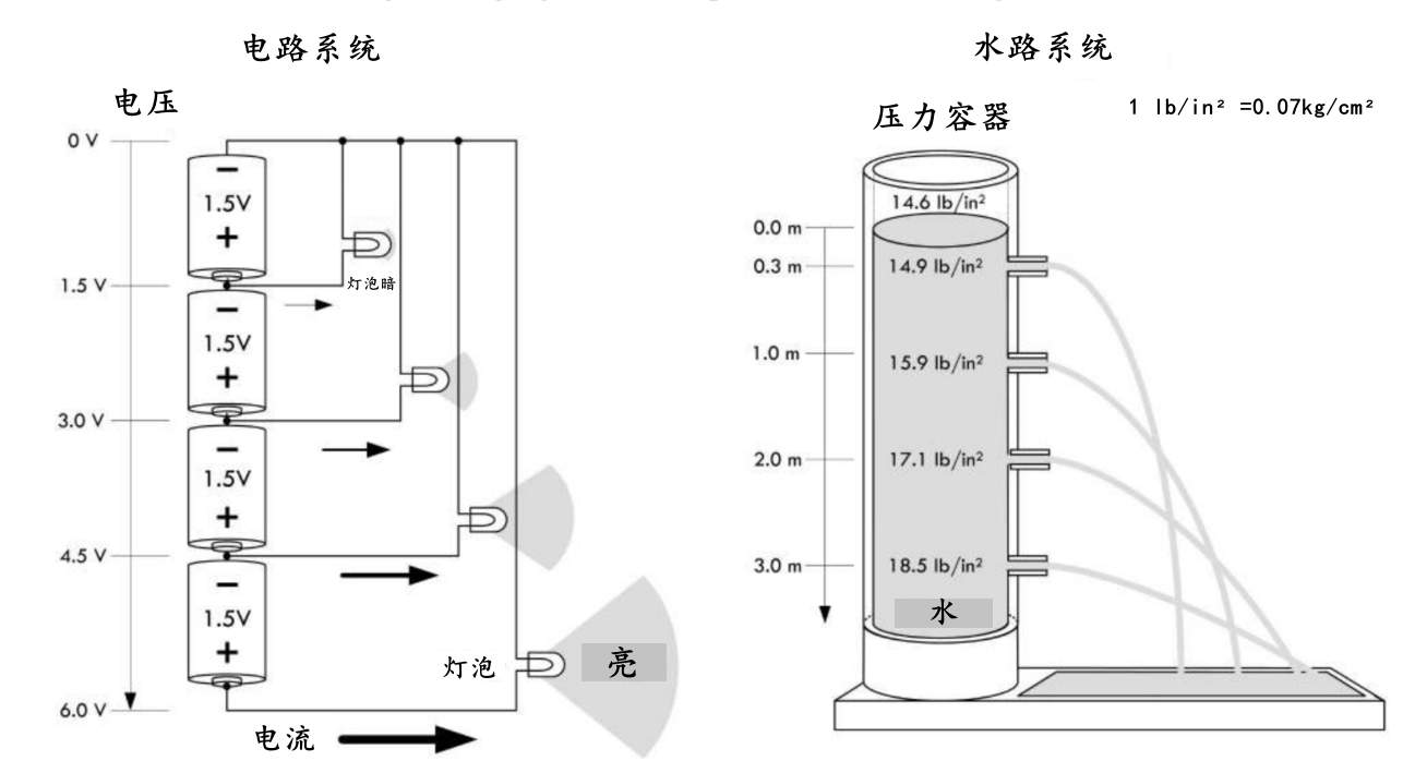

神图一张!
高处的压力(水压/电压)更高,还是更低?
从上图可以看出,最大压力集中在容器底部,每个水口处水压是更上面的水柱形成的。
另外,大家注意左侧串联电池是倒置的,一般我们习惯画法是电池正极向上,电池反转后正好可以对应左图,所以底部压力最大(电压最高)
大部分讲电子的书中有一个概念是讲解模糊的,就是电流大小,看起来四个字很简单,但是这里极度容易让人误解。
  • 大部分人认为电流大是类似于粗水管可以放的水量大,电流小只能是涓涓细流。
  • 这样理解不能说错,但是容易让人跑偏,实际上电流大还有另一种情况,就是电流速度快,这样是更容易贴近电流原本定义的理解。单位时间内流过的水(电)多了,自然水流、电流也可以说大了。
假设我们铺设一个固定口径的管道(水管、电阻器),这个时候注意,要用第二种情况理解电流大小,电流速度大,电流大,速度小,电流小。压力大,电流速度大,电流大。
右侧图几个放水口的口径都是固定的,所以压力大,水流速度快、水流大。
左侧图,为什么底部电压越高,灯泡越亮?是因为,压力大,电流速度快,短时间内通过灯泡的电子多,电流大,越亮,电压低,反之亦然!
注意:以上分析基于电线、出水口口径固定(阻力固定),可以认为电线、出水口无电阻(超导体)、水阻。当电线有电阻时,就会出现电压降低,电线越长,电阻越大,电压越低。
电流总是从电压高的地方流到电压低的地方。

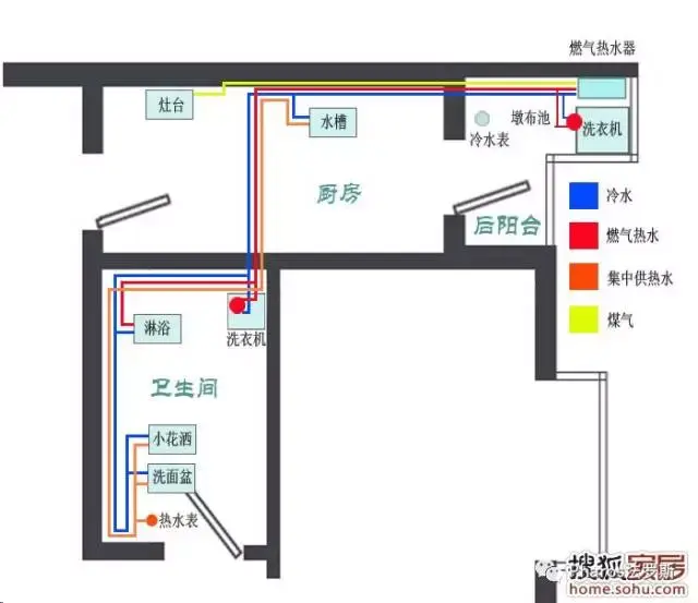

四、水路与电路 水路图与电路图
大鱼吃小鱼,小鱼吃虾,虾吃水,水落石出;
小溪入大河,大河入江,江入海,海阔天空!
读下去,云山雾罩的你可能会拨云见日,神清气爽...
水到处流动 形成小河、小溪之类。
电到处流动,形成什么,就是电路。
水走的路是水路,电路这样就好理解了
水路图 家装用的
电路图
不要把电路图当中的东西看复杂了 ,
我们看水路图 实际就是一个个水阀、洗衣机、热水器之类的。
电路图中每个元件、设备、也就是类似于那些水路中的设备,
无非是一个用水来驱动、控制,一个用电的。

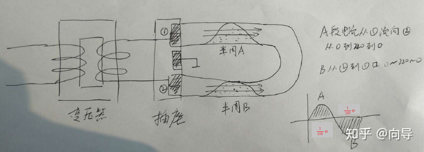

并且水量的大小也是变化的。
具体变化过程第一个方向时从没有水慢慢变大到最大,然后逐渐减小到没有(百分之一秒内完成),这个时候注意,水管换了方向再逐渐变大到最大再逐渐减小到没有(另一个百分之一秒)。我们学习中一般画个正弦图形对应了这种变化。减小到最小就到了x周,x轴下方的图形实际是代表换了方向(50分之一秒内做完这个变化,1秒内50次这种变换)。
图中两个100分之一秒分别来了两个方向的电流, 50分之一秒(0.02秒) 两个电流波动都跑完了,正好是一个周期,0.01秒(百分之一)是半个周期,也就是一个方向的一段变化的交流电流通过,另百分之一秒换方向的交流电流返回。
这个水的变化,就是电的变化, 这个电就是交流电。

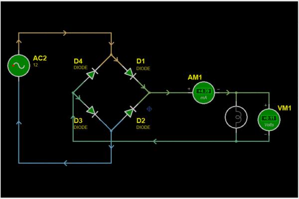

后来发明了全桥电路解决了只有一半电流的问题,无论从1 或2口来的水都流到了后面。

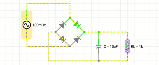

AC2就是发电机出来的交流电,AC2上下两端相当于插座的两个口。 AM1 是一个电流表(水量表)VM1是一个电压表(水压表)观察下接法, AM1是串在电路(水路)中的,VM1是并接在灯泡两端的。
从1口(AC2上端)来的电经过D1--> 灯泡--> D3 流回2口(下端);注意电先是没有,然后变大,电压也相应变大一直到220伏,然后再逐渐减小到没有,电压归零。 从2口(AC2下端)来的电经过D2--> 灯泡--> D4 流回到1口。注意换方向,但是大小变化也是从0到220v然后再到0。 这个过程1秒变化50次,就是家用电 50Hz(赫兹)的来历(一秒钟来回50次)。
赫兹就是每秒变化的次数。
大家看电从 1口来的时候,只能经过D1,不能经过D4 为什么?
是因为二极管都是单向阀,二极管上有竖杠的一端是负极,
电只能从正极流到负极,所以D4 负极对着1口所以流不过去。
下面这个更形象(注意不是50HZ,因为太快,频率设定为100mhz,这样人眼能看清楚)
100mhz=0.1hz hz是1秒变化次数 0.1就是10秒变化一次,方向变化一次完成要10秒,单方向5秒 我们看灯泡上下两端箭头,发现电流只能从上往下流了,
这就是全桥的作用,
把两个方向的交流电,变成了一个方向的直流电。
这样所有的水都能流到后面去了,给后面的设备供电(供水)。

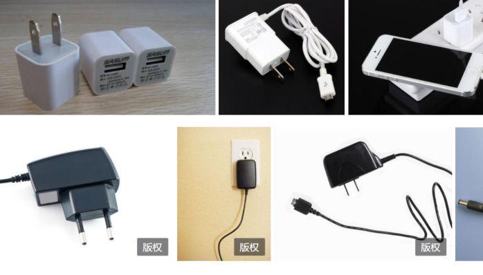

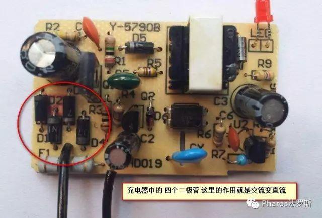

因为发电厂来的电都是交流电 ,家用电器相当一大部分都是需要直流电,
手机 、电视、 平板、 电脑所以这些需要直流电的设备里面都有这套全桥整流电路。
这个全桥很多在充电器中,电视就直接在电视机内部了。
以前的灯泡、 电饭锅、 电风扇是直接用的交流电,就不需要半桥或者全桥转换电路了。
这是充电器
这是充电器中的全桥 圈中二极管

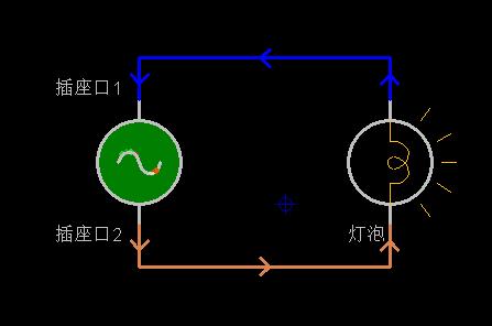

观察下面电路,其中插座就是我们家里面的220的插座,灯泡是老式的钨丝灯泡
对不起,我不认识什么是钨丝灯泡:) 看图说话...
上图的灯泡 当来电的时候 实际上是时明时暗的 途中箭头代表电流的方向 电流(水流)的方向是变化的 ~ 这个符号 代表是交流电
电线(水管)中的交流电是这样变化的,
当插座口1来电流向插座口2时,开始的水时一点也没有的,水管的水开始慢慢变多,一直到灌满水管,然后再慢慢变少,变到没有,
这个时候从插口1不来电了,而是从插座口2来电(来水)从插口1流回,也是开始是一点没有,然后慢慢变多,灌满水管后再慢慢变少,最后水又没有了。
1流到2,2流到1,这种供水的方式不断进行,就如上图所示,因为水是时大时小的 所以灯泡也就时明时暗。
这样的变化1秒钟50次,所以我们看到灯泡就不是明暗变化了,因为变得很快。

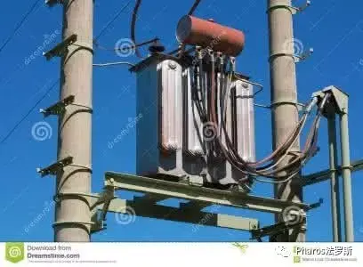

二、 变压器

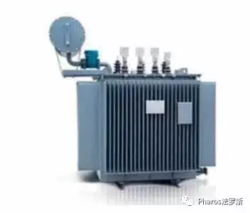

从发电厂发出来的电,为了能够传输的远,都会是10多万伏的高压电。
想象水压越大,是不是水通过水管会流的越远,是一样的道理。
但是10万伏的高压电是没法家用的,家里的电器设备220伏的 110伏的,或者更小的。

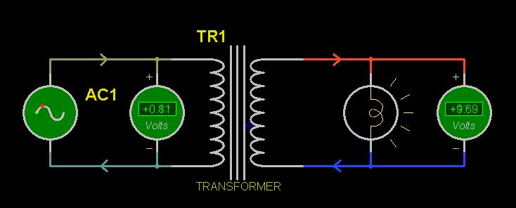

这就要用到变压器
变压器说穿了很简单,不要想复杂了,变压,就是把前面的电压变成后面使用的高的或低的电压
用铜线在一个铁圈一边绕上几圈(红线) 在另一边绕上几圈(绿线)
红圈中交流电来的时候(可以想成水),铁芯就有了磁场(可以想成油),磁场在这个环里转动,绿色线里就有了水的流动。
红色的圈数如果比绿色的圈数多那么就降压,反过来就升压
这就是变压器升降压 电生磁 磁生电。

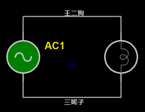

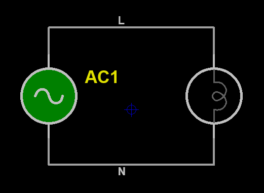

二、网络标号(电线的名字)
大量的书籍把一些概念默认为大家都是懂得,细究起来,每个概念对初学者来说都是大问题。 每个名词、每个概念都需要一本书来澄清它,为什么会有这个名词,它用来做什么的,在不同的场合应该怎么表示,那些地方这个名词的用法不对可能造成问题...
作者水平有限,在不忽悠的前提下,能就自己的理解将最基本的概念上讲清楚,尽量让大家知其然知其所以然。
那么我们从网络标号开始。
看上面这个电路,左边是个交流电源,右边是个灯泡,大家说这个简单,但是我们是不是遗漏了点什么?
红蓝两根线跳出来,把我们当什么了,没有我们把电源和灯泡连起来,电怎么通过去,怒气值满格!
稍安勿躁,稍安勿躁,现在就开始讲你们。
我们看到实际这个电路上下还有两根线,在计算机中怎么表示它?
电路中的线很多,远远不止这两根,当所有线都连起来后,感觉就是密密麻麻的网了,所以电路中把这些连线叫做网络。
不要拿村长不当干部,蚊子再小也是肉,一个东西存在就的有名字才行。
计算机没有那么聪明,线不给它取个名字,计算机是不认识的,每一根线都要取名字。
这个名字就是网络标号。
实际上这个网络标号的名称是随便起的,上面这根线叫做王二狗,下面那根线叫做三妮子都行。
这个时候一大批专家的砖头就给我飞过来了,俗不可耐,庸俗,低级,写到书上怎么能够叫做二狗。
怕了你们了,我改。
L N 就是这两根线的网络标号,就是给线起了个名称。但是,人还是比较懒的,一张复杂的电路图那么多线,一根根的起个名字? 实际上不用,计算机绘图软件会自动起名,如果你不给他个名字,它自动生成 AC1-1 AC1-2 ...
计算机绘图软件中的电路图每根线都有自己的名字:网络标号。

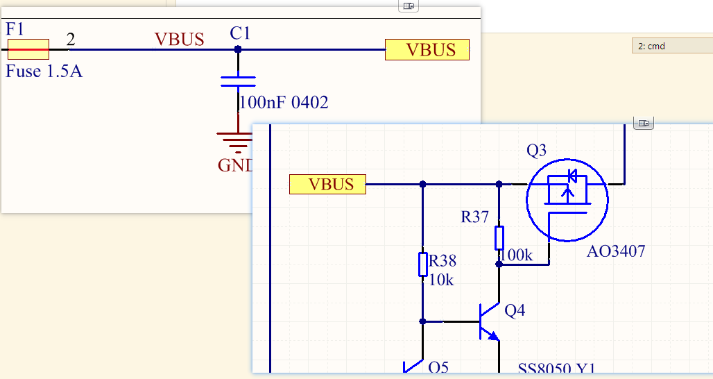

三、 端口
当一张图纸画不下电路,需要两张或者更多张,但是这两张电路图的线路是连接在一起的,怎么办? 第一张图与第二张图,需要连线的电路尾端放上一个端口符号,代表这两张图的线路是连在一起的。
VBUS 这就是一个端口,代表两张电路图这根线实际上是连在一起的。
总结
  • 网络标号是一张电路图中线路(电线、连线)的名称。
  • 端口号是多张电路图为了能够标明连在一起的符号。

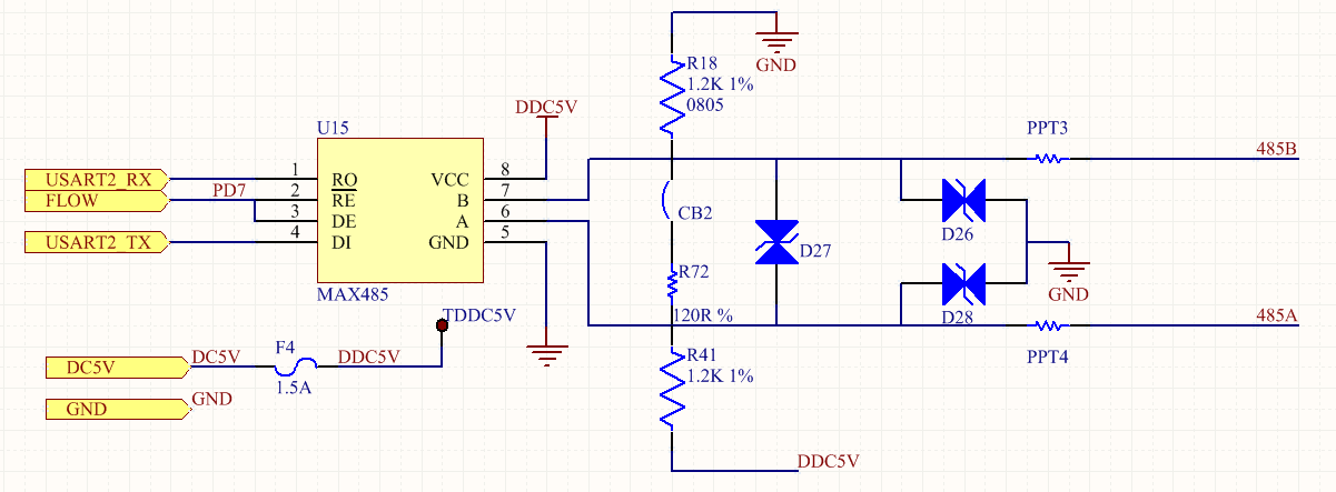

位号就是电子元器件的名称简写+序号
已经说过计算机没那么聪明,所以一组电路图中每个电子元器件都要有唯一的名称才能识别,那么:
电阻,我们知道它的名字就是,R1、R2、R3... 电容, C1、C2... C10001; 其他类似
位号又称为元件位号,英文是:Designator 但这个仅仅是Altium Desiger(AD) Altium公司的定义,其他绘制电路图的公司不一定是这个名称。因为目前大学中使用AD教学的比较多,所以我们后续原理图、PCB一些知识也以AD为模板。
位号我们要记得代表的是元器件唯一的名字就好了。
二、 综合说明 端口号 网络标号 位号
  • 黄色标签 FLOW DC5V 等都是端口号;
  • 蓝色字体 U15、F4、R18、D27... 是元件位号;
  • 棕色字体 PD7、DC5V、GND、485B、485A... 是网络标号;

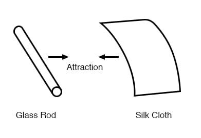

几个世纪前就发现, 某些类型的材料在相互摩擦后会神秘地相互吸引。例如, 在一块玻璃上摩擦一块丝绸后, 丝绸和玻璃往往会粘在一起:
  • Attraction 吸引力
  • Glass Rod 玻璃棒
  • Silk Cloth 丝绸

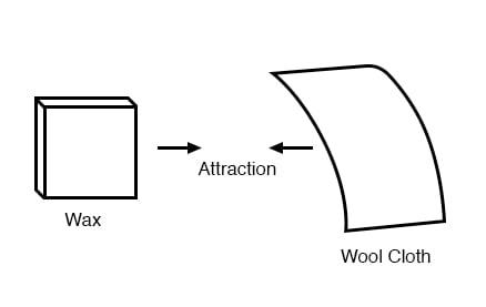

玻璃和丝绸并不是唯一已知具有这种行为的材料。碰过气球的人也发现它会粘到身上。另一种被早期实验者认为在摩擦后会表现出吸引力的材料是石蜡和羊毛布:
石蜡羊毛布
  • Wax 石蜡
  • Wool Cloth 羊毛布

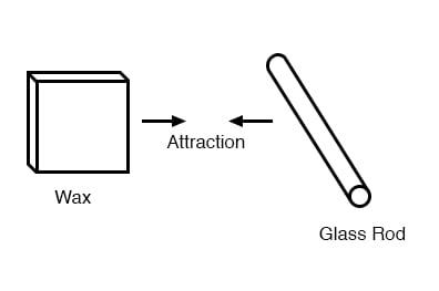

当一块用丝绸摩擦过的玻璃与一块用羊毛摩擦过的蜡接触时, 这两种材料会相互吸引:
异性相吸
  • Attraction 吸引

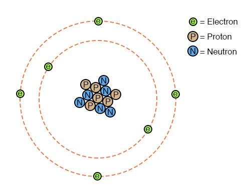

4. 原子的组成
此后的实验表明, 所有物体都由称为原子的极小“构件”组成, 而这些原子又由称为粒子的较小组件组成。构成大多数原子的三种基本粒子称为质子、中子和电子。虽然大多数原子具有质子、中子和电子的组合, 但并非所有原子都有中子。一个例子是氢(Hydrogen-1)的氕同位素(1H1), 它是氢的最轻和最常见的形式, 只有一个质子和一个电子。原子太小而无法看到, 但如果我们能看到一个, 它可能看起来这样:
原子的组成
  • Electron 电子
  • Proton 质子
  • Neutron 中子
尽管一块材料中的每个原子都倾向于作为一个单元结合在一起, 但在电子与位于中间的质子和中子簇之间实际上有很多空白空间。
这个粗略的模型是元素碳的模型, 有六个质子、六个中子和六个电子。在任何原子中, 质子和中子都非常紧密地结合在一起, 这是一个重要的特性。原子中心的质子和中子紧密结合的团块称为原子核, 原子核中的质子数量决定了它的元素身份: 改变原子核中的质子数量, 就改变了原子核的类型。事实上, 如果你能从一个铅原子的原子核中去除三个质子, 你就实现了古代炼金术士制造金子的梦想!原子核中质子的紧密结合是化学元素稳定的原因, 也是炼金术士无法实现梦想的原因。
与质子相比, 中子对原子的化学性质和特性的影响要小得多, 尽管它们紧密结合在一起,很难添加到原子核中或从原子核中移除。如果增加或获得中子,原子仍然保持相同的化学特性,但其质量将略有变化,并可能获得奇怪的核属性,如放射性。
然而, 与质子或中子相比, 电子在原子中移动的空间要大得多。事实上, 它们可以从各自的位置上被击出,甚至完全离开原子!所需要的能量远低于驱逐原子核中的粒子所需的能量。如果发生这种情况, 原子仍然保留其化学特性, 但会出现不平衡的重要特性。电子和质子的独特之处在于它们在一定距离内相互吸引。正是这种距离上的吸引力导致了被摩擦物体之间的吸引力, 电子从它们原来的原子中脱离, 停留在另一个物体的原子周围。
电子倾向于在一定距离内排斥其他电子, 质子与其他质子也是如此。质子在原子核中结合在一起的原因是存在一种被称为强核力的更强大的力, 它仅在非常短的距离下有效。由于单个粒子之间的这种吸引/排斥行为, 电子和质子被认为具有相反的电荷。也就是说, 每个电子都带负电荷, 每个质子带正电荷。在一个原子内, 它们以相等的数量相互抵消, 因此原子内的净电荷为零。这就是为什么碳原子的图片有六个电子: 用来平衡原子核中六个质子的电荷。如果电子离开或额外的电子到达, 原子的净电荷将不平衡, 使原子作为一个整体“带电”, 导致它与附近的带电粒子和其他带电原子相互作用。中子既不被电子、质子吸引也不排斥,也不被其他中子所吸引和排斥,所以中子被归类为完全不带电荷。
电子到达或离开的过程正是当某些材料组合被摩擦时发生的: 来自一种材料的原子的电子被摩擦迫使离开它们各自的原子并转移到另一种材料的原子上。换句话说, 电子构成了本杰明富兰克林所假设的“流体”。
