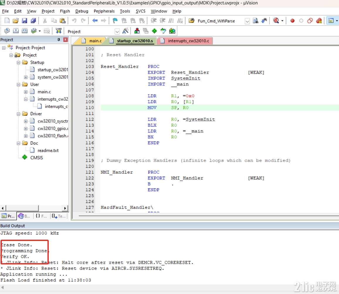

CW32L010空片开发,MDK KEIL5开发,使用JLINK仿真官网给的BSP包,烧写正常,但是无法进入仿真,RestandRun下报硬件错误。

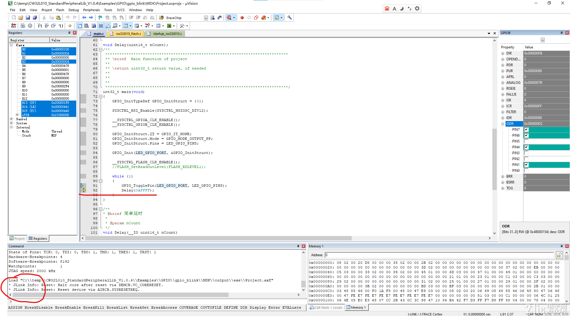

CW32L010+KEIL+JLINK,debug是ok的。请参见附图。
另请检查工程代码,建议直接使用LIB中的example + StartKit测试。
 楼主| hanhan1127 发表于 2025-7-24 10:49 | 显示全部楼层
还是不行,不清楚是否和芯片出厂情况有关。
仿真异常
仿真异常
使用官网下载的BSP包
使用官网下载的BSP包

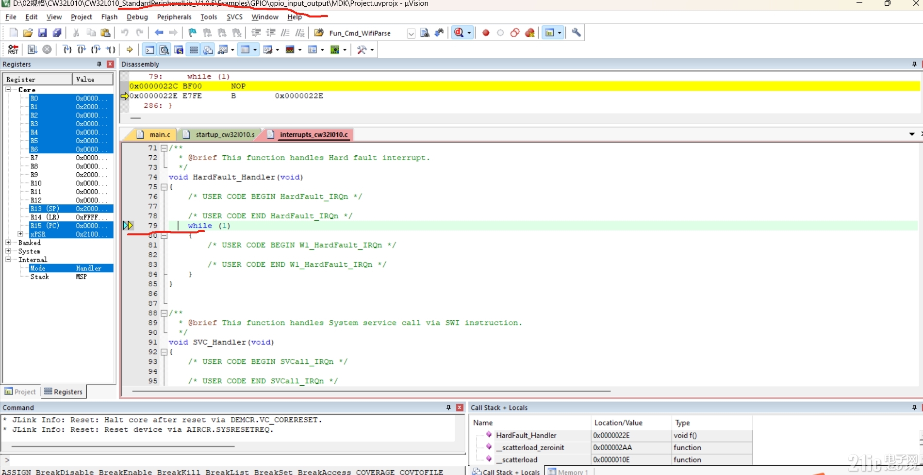

@dffzh :如下图,Stop之后就停到硬件错误。  发表于 2025-7-24 11:25
你这个是可以进入仿真模式,但是RUN按钮不能操作,是这样吧?是的话,你点一下Stop按钮,看程序代码停在哪里。  发表于 2025-7-24 11:12

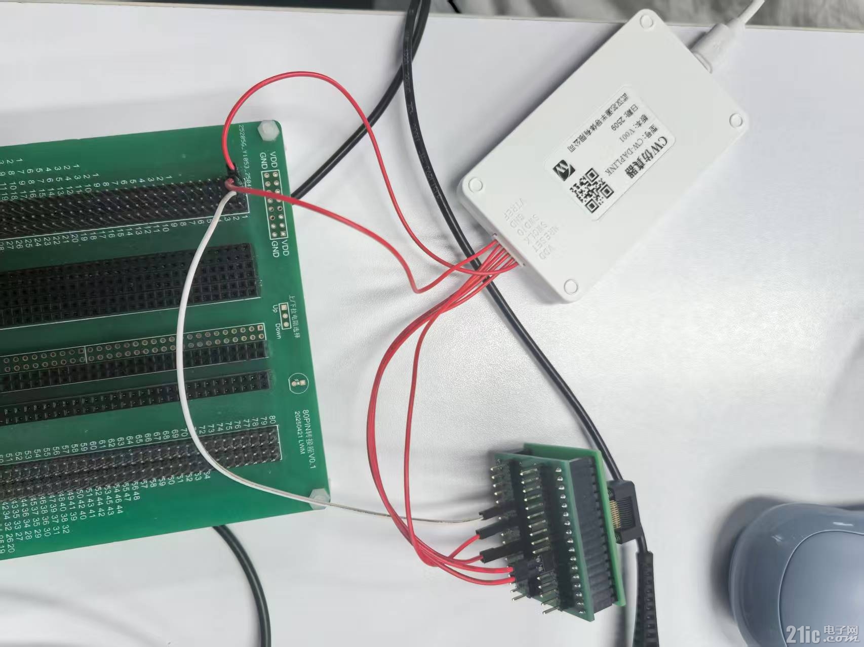

再补充一张,从标准库的GPIO历程测试,MDK5+JLINK,JLINK接4线,VDD,VSS,CLK ,DIO,模式SWD,可下载但仿真异常。
MCU主频配置用的是外部还是内部晶振?方便的话,发个V信,我帮你看下。  发表于 2025-7-24 13:18

附烧录正常的图示
烧录正常
烧录正常

@hanhan1127 :我觉得大概率还是哪里有问题,应该不是你说的那个原因。否则不会进HardFault硬件错误中断的。身边有木有该MCU的其他正常的板子或开发板,可以试一下,板子供电这块有木有排查过?看上去像是MCU无法正常启动,也可以测试一下复位信号。  发表于 2025-7-25 14:06
@dffzh :我觉得大概率还是哪里有问题,应该不是你说的那个原因。否则不会进HardFault硬件错误中断的。身边有木有该MCU的其他正常的板子或开发板,可以试一下,板子供电这块有木有排查过?看上去像是MCU无法正常启动,也可以测试一下复位信号。  发表于 2025-7-25 14:05
@hanhan1127 :那应用程序压根就没正常运行起来。  发表于 2025-7-25 09:26
内部晶振,我怀疑是芯片出厂默认是从Boot启动,导致无法仿真,另外一个证明的方法,单纯烧录IO翻转的程序,烧录程序,但IO无法翻转,由于JLINK无法烧录Option ,因此已计划采购官网工具了  发表于 2025-7-25 09:15

外围非常单纯,空片+CW-DAP接烧录口,烧录成功不能运行程序,非常奇怪。
MCU板子是最小可运行的电路?  发表于 2025-7-25 15:48

Vcore的电压,需外接一个1uF电容。请检查!
建议采用StartKit测试CW32L010。
