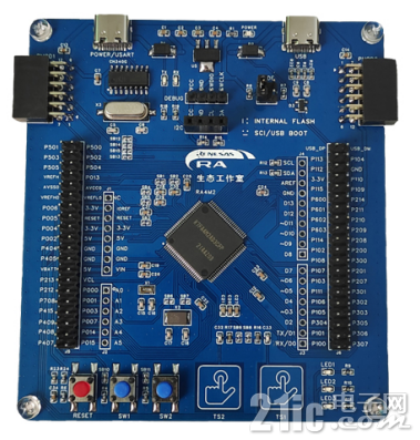

板卡介绍:
RA-Eco-RA4M2-100PIN-V1.0是一款基于100MHz Arm® Cortex®-M33内核架构的核心板,主控芯片为R7FA4M2AD3CFP。 RA4M2 32 位微控制器 (MCU) 产品群使用支持 TrustZone 的高性能 Arm® Cortex®-M33 内核。 与片内的 Secure Crypto Engine (SCE) 配合使用,可实现安全芯片的功能。 RA4M2 采用高效的 40nm 工艺,由灵活配置软件包 (FSP) 这个开放且灵活的生态系统概念提供支持,FSP 基于 FREERTOS 构建,并能够进行扩展,以使用其他实时操作系统 (RTOS) 和中间件。 RA4M2 适用于物联网应用的需求, 如多样化的通信功能、面向未来应用的安全功能、大容量嵌入式 RAM 和较低的运行功耗(从闪存运行 CoreMark® 算法时功耗低至 81µA/MHz)。
开发板基本特性介绍:
1个复位按键
2个用户按键
2个触摸按键
3个LED
2个PMOD接口
板载USB转TTL模块,可用于串口通信和烧录
板载SWD接口,方便用户调试与下载
支持 TrustZone 的 100MHz Arm Cortex-M33
安全芯片的功能
512kB 闪存、64kB SRAM(支持奇偶校验)以及 64kB ECC SRAM
8KB 数据闪存,提供与 EEPROM 类似的数据存储功能
1kB 休眠用 SRAM
100 引脚封装
电容式触摸传感单元 (CTSU)
全速 USB 2.0,支持主机模式和设备模式
CAN 2.0B
四线 SPI
SCI(UART、简单 SPI、简单 I2C)
独立SPI/I2C 多主接口
SDHI 和 MMC

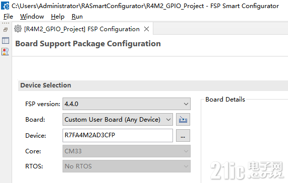

芯片选择,不可弄错。如下图所示:

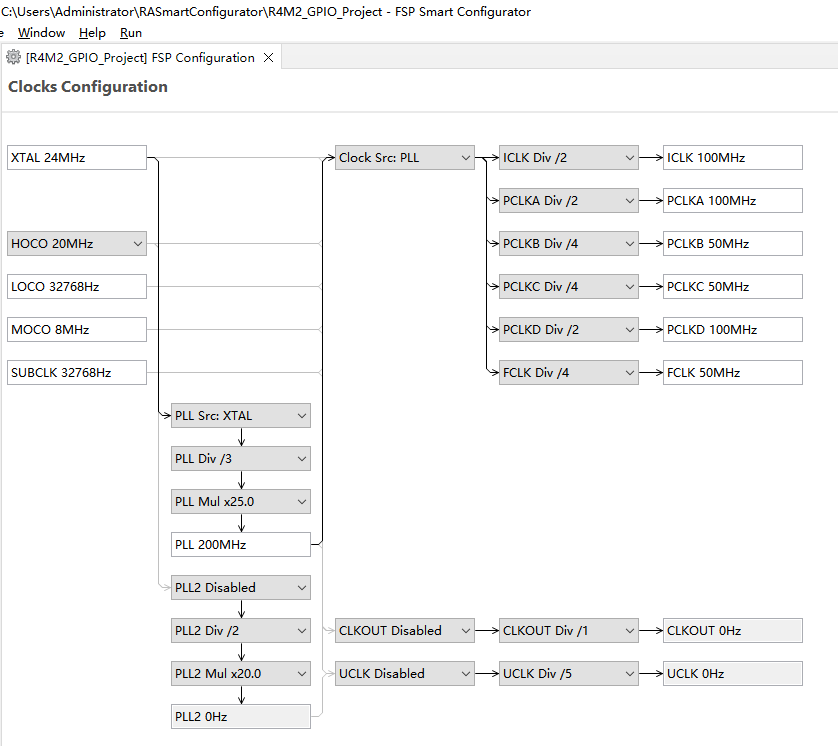

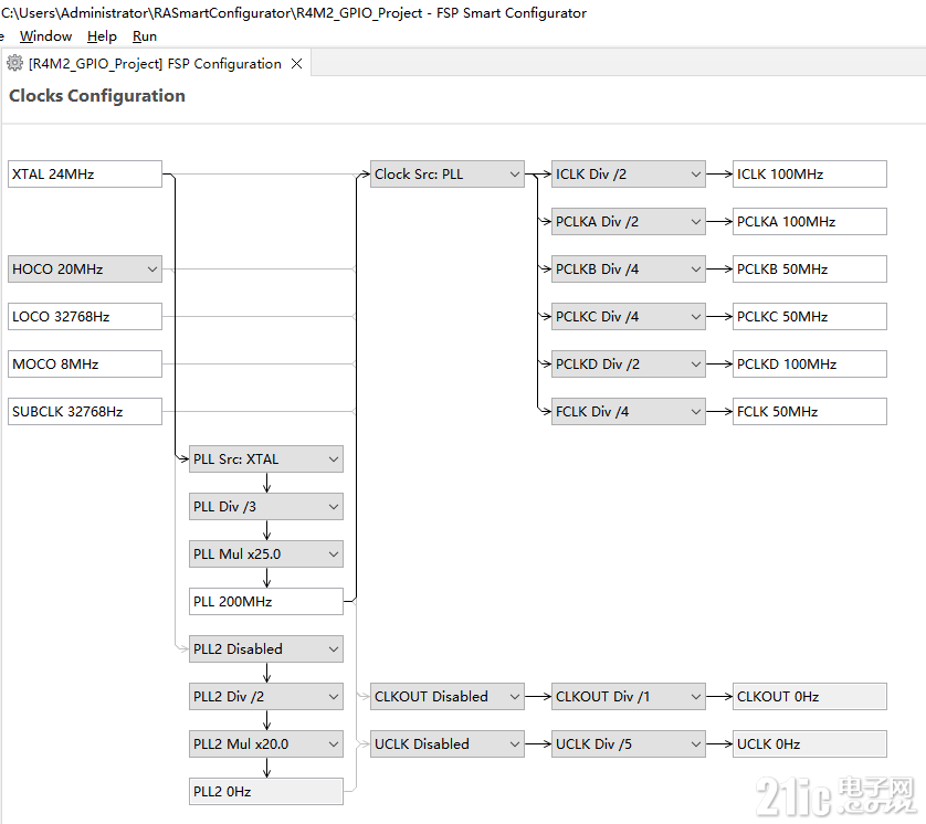

系统时钟配置,如下图所示:

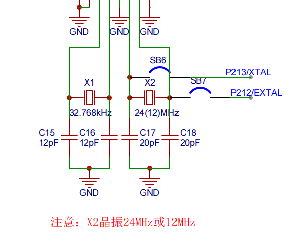

从原理图上看,我的时钟是24Mhz,如下图
实际板子上是24Mhz的时钟晶振。

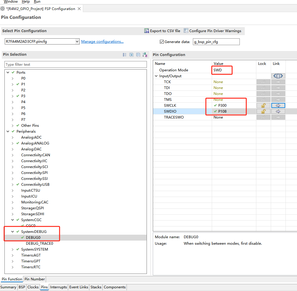

根据原理图上的下载接口配置,如下图所示:

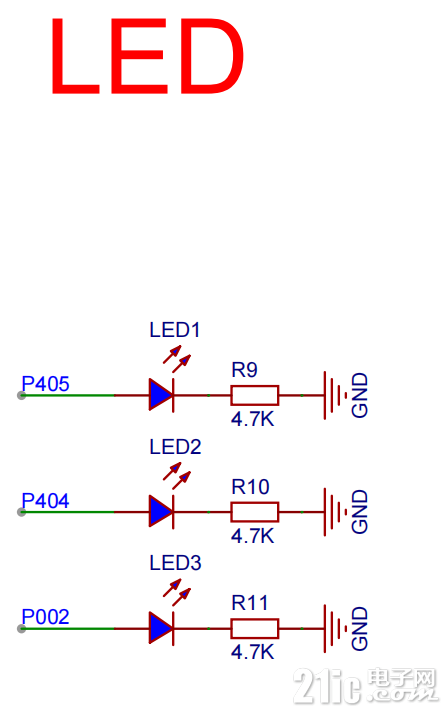

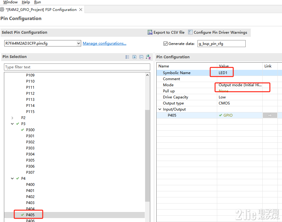

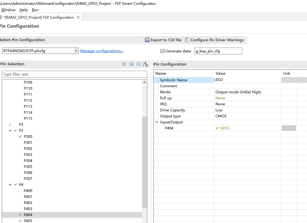

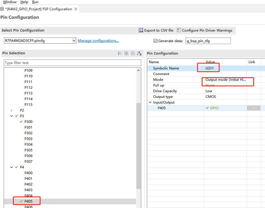

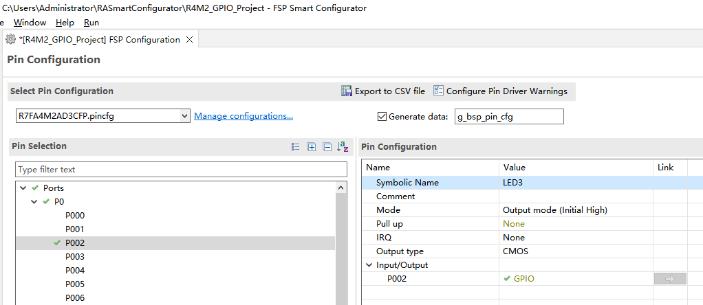

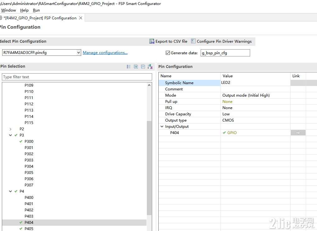

根据原理图上LED进行GPIO配置,如下图所示:
LED1的IO配置如下:
LED2的IO配置如下:
LED3的IO配置如下:

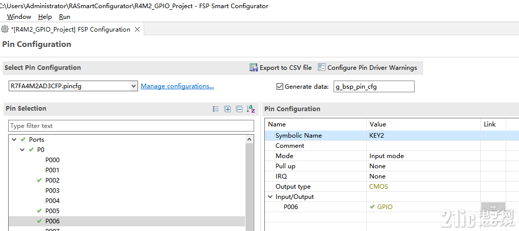

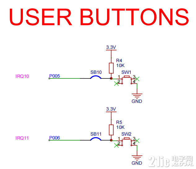

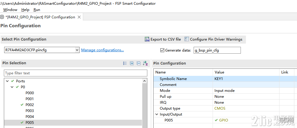

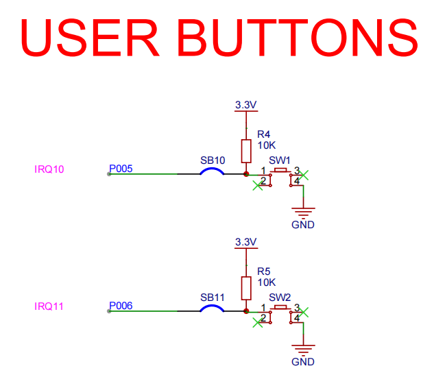

从原理图上查找按键的GPIO,如下图所示:
Key1的GPIO配置如下:
Key2的GPIO配置如下:

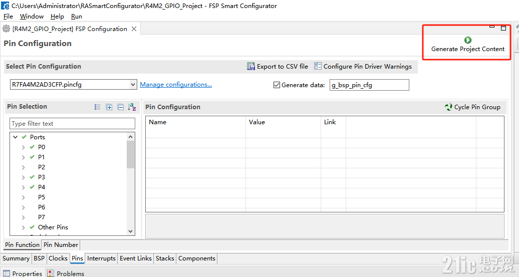

点击如下按钮进行工程生成:

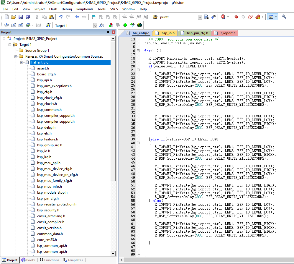

打开工程进行编码,并编译:

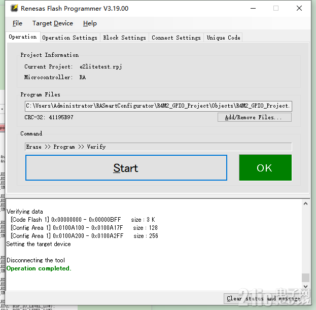

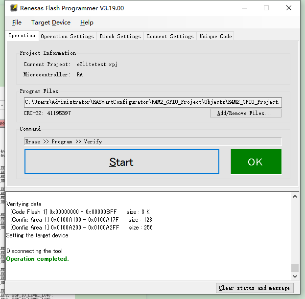

代码编译成功后,进行代码下载:
实验现象请B站观看:
