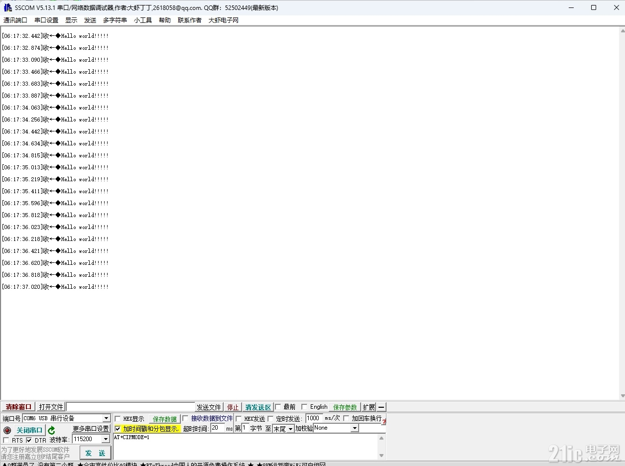

我看了UART例程有printf,就高高兴兴地打开,想用一下printf.
谁知根本就不是我要的printf。例程的名字叫做pintf,其实是用串口函数输出一段字符。
那自已来吧。

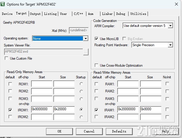

3,   MDK魔术棒微库打开

运行结果:

空灵回声 发表于 2025-9-9 15:23 | 显示全部楼层
是不是使用printf函数必须要启动Keil内置的MicroLib选项啊
 楼主| ddllxxrr 发表于 2025-9-9 16:20 | 显示全部楼层
恩,应该是
