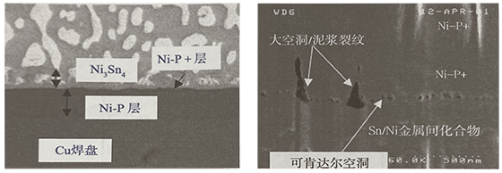

关于ENIG焊盘焊接中柯肯达尔空洞与Ni氧化问题的技术解析
一、柯肯达尔空洞(Kirkendall Void)的形成机制与影响
不同原子扩散与界面反应速率不同
Au溶解与IMC形成:焊接时,ENIG焊盘中的Au层迅速溶解到锡铅焊料中,与Sn反应生成AuSn₄金属间化合物(IMC)。同时,焊料中的Sn与Ni层反应生成Ni3Sn4 IMC。
富P层的伴生:由于Ni层中掺杂磷(P),在Ni3Sn4生长过程中,P被排挤至界面附近,形成非晶态富P层(Ni-P+层)。
空洞形成原因
Ni扩散与晶格失配:Ni原子向焊料中扩散的速度快于Sn原子向Ni层的反向扩散,导致界面处形成原子通量不平衡。这种不平衡在Ni3Sn4与富P层之间引发微小空洞,即柯肯达尔空洞。(图1-17)。
图 1-17 柯肯达尔空洞
温度依赖性:富P层在低于其自结晶温度(如再流焊210℃)时发生晶化,加剧了空洞的形成。
对焊点可靠性的影响
富P层增厚风险:富P层越厚,空洞数量越多,导致焊缝机械强度下降,甚至引发开裂。
控制策略:
优化Ni层磷含量(通常3-7 wt%),平衡耐蚀性与IMC生长速率。
控制焊接温度曲线(如峰值温度、升温速率),减少Ni过度扩散。
添加微量元素,形成特定的金属粒子抑制原子扩散。

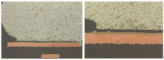

二、Ni氧化问题与焊接失效
氧化机理
Au层缺陷:若ENIG工艺中Au层过薄(<0.05 µm)或储存时间过长,Ni表面暴露于环境,发生氧化生成NiO。
润湿性丧失:氧化后的Ni层无法被焊料润湿,导致IMC无法连续形成,仅残留Au-Sn团状IMC(如AuSn₄)。
失效表现
界面形貌:焊接界面呈现“岛屿状”IMC分布,缺乏连续的Ni3Sn4层(图1-18)。
图 1-18 Ni氧化导致的团状 IMC 及焊点脆断现象
力学性能:焊点剪切强度显著降低,易在热循环或振动条件下失效。
预防措施
工艺控制:
确保Au层厚度≥0.05 µm,避免针孔缺陷。
缩短PCB储存时间(建议<6个月),控制湿度(<30% RH)。
焊接前处理:
对长期存放的PCB进行等离子清洗或微蚀刻,去除表面氧化物。
采用含润湿力强的焊膏,增强润湿性。
