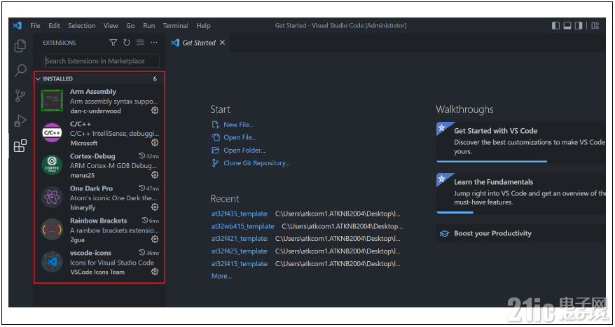

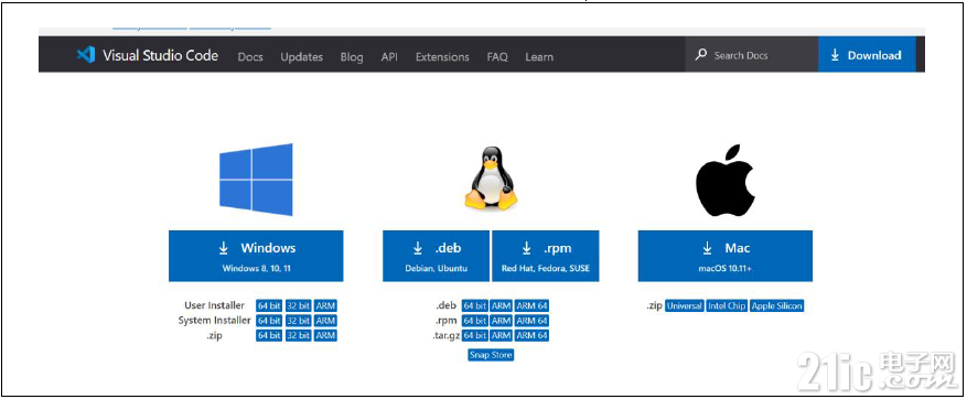

VSCode 是微软开发的代码编辑器软件,可免费下载和使用,登录VSCode 官网即可下载安装文件,
注意在windows 环境下需要下载对应的版本。
图1. VSCode 官方下载
下载安装后打开VSCode 界面如下图所示:
图2. VSCode 界面
注意:安装完成后需要将VSCode 安装路径加入到环境变量中,后续使用会更加方便。上图中的红色框内为安装的插件,C/C++和Cortex-debug 必须安装,其他可选择性安装即可。

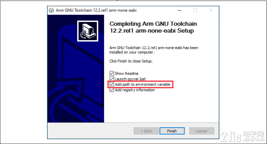

2.3 GCC 编译器安装
GCC(GNU Compiler Collection,GNU 编译器套件)是由GNU 开发的编程语言编译器,其安装包路径为SourceCode\AN0274_SourceCode_v2.x.x\software_tool,也可访问其官网获取。
双击安装包进行安装即可,安装完成后需要将路径添加到环境变量:
图4. gcc 添加环境变量

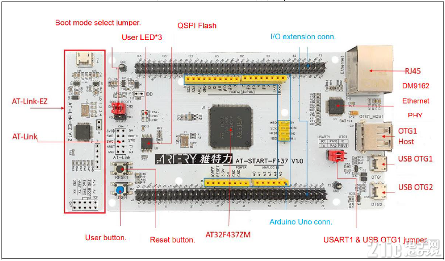

对应 AT-START-BOARD 搭配 USB 数据线,比如下图AT-START-F437开发板。
图6. AT-START-F437 开发板
注意:AT-START-F437 板配备资源的详细说明,请参考《UM_AT_START_F43x_Vx.x》,其链接为:https://www.arterytek.com/file/download/2154

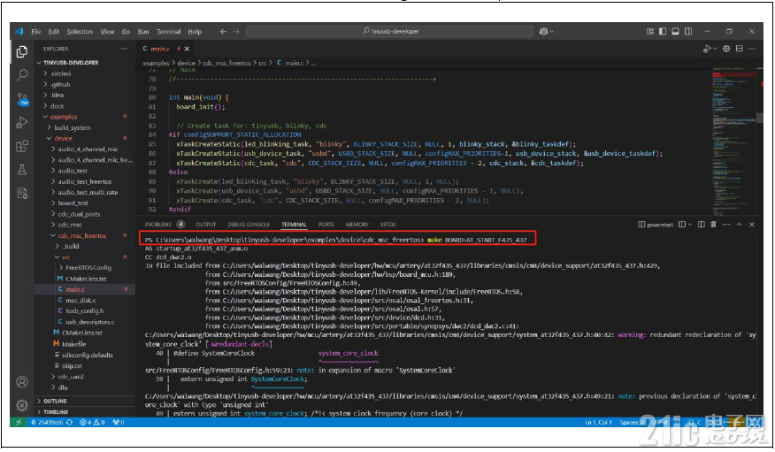

3.3 Example 编译方法
使用vscode打开tinyusb源码,example文件夹内的device文件夹是MCU作为USB设备身份的示例代码,以device文件夹内的cdc_msc_freertos示例代码为例,参照如下步骤运行:
1. 在终端中跳转到想要编译的工程目录下,如图所示:
图8. 跳转到待编译的工程目录
2. 输入指令“make BOARD=对应的板子”进行编译:
图9. 使用make+gcc 进行编译
若之前编译过,需要输入指令“make BOARD=对应的板子 clean”清除上次编译产生的文件,再输入“make BOARD=对应的板子”进行编译,编译成功后会生成bin文件:
图10. 编译成功后生成bin 文件

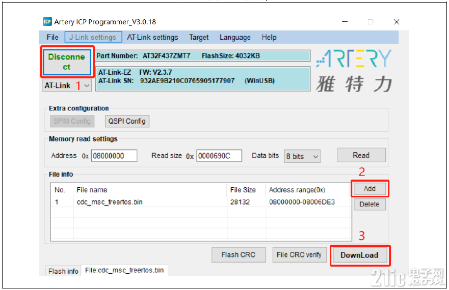

3. 烧录到MCU即可,可以使用雅特力官方的烧录工具ICP进行烧录:
图11. 使用ICP 烧录

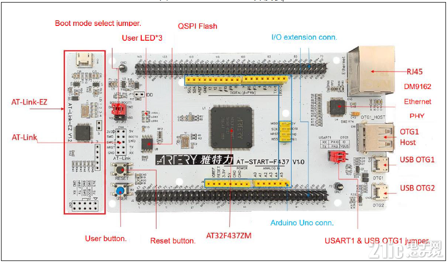

AT-START-F435/437和已安装SIM卡可正常联网的4G模块(需支持RNDIS):
图14. AT-START-F437 开发板

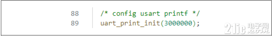

案例位置:tinyusb-rndis-host\examples\host\rndis_netboard_init():对MCU 以及开发板进行初始化配置,包括配置系统时钟,USB 时钟,配置串口和LED 等,串口默认使用3M 波特率,当前apb 时钟配置下,波特率范围为2197-9Mbit/s:
图15. 串口波特率配置

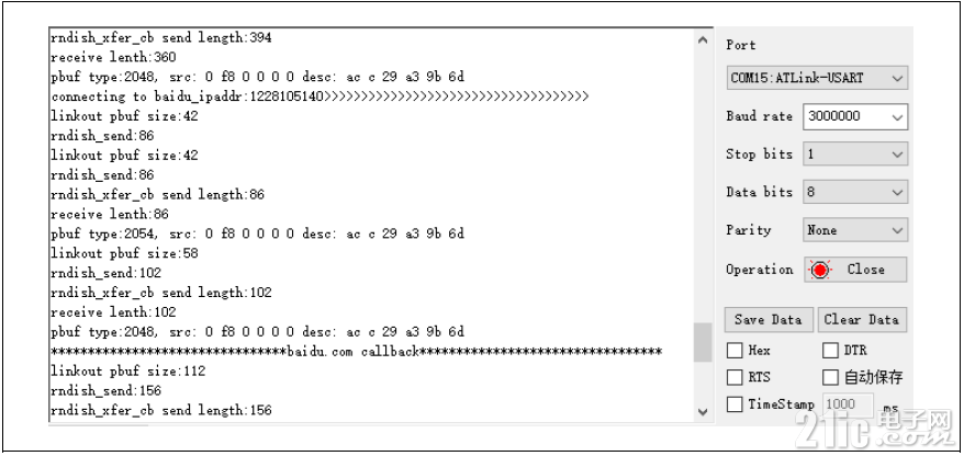

4.3 实验现象
编译rndis_net 工程,下载到开发板,打开串口助手,将4G 模块插入开发板USB HOST 端口,可
以观察到串口助手输出设备运行情况:
图16. 实验现象
