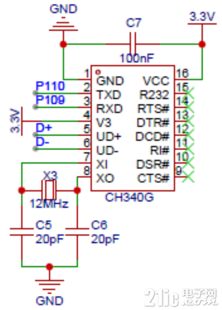

由于在RA-Eco-RA6M4开发板上载有USB转TTL电路,故使用它更便于进行串口通信及调试,其电路见图1所示。
fddf828d07d4eac144dbabb6af0e214b
图1  USB转TTL电路

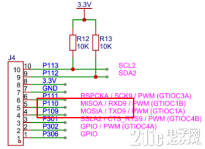

此外,在直接与外部串口设备通讯时,还可以通过接口J4来进行连接,该接口如图2所示。
95345f03bf523de88da9a0ca095fb30b
图2 接口J4

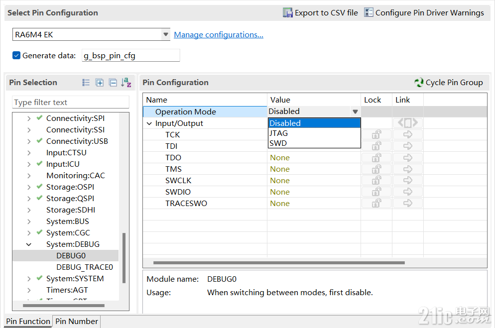

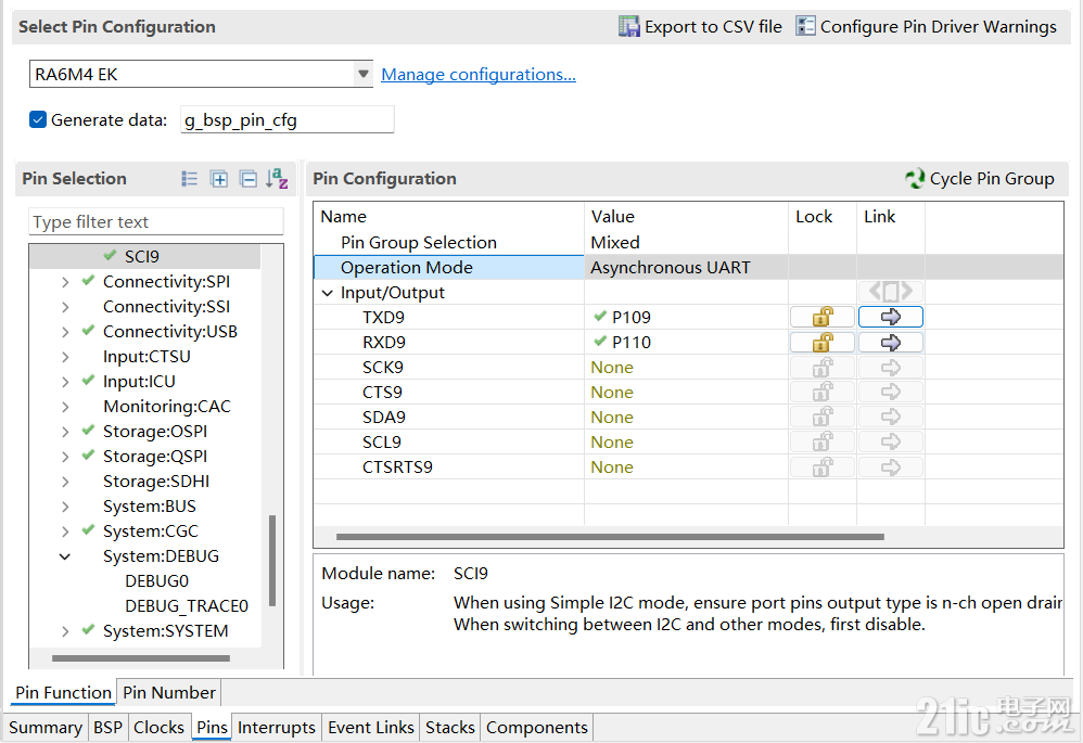

有了硬件的支持,就可以用RASC来进行引脚配置的。由于该串口是SCI UART 9,所对应的引脚为 P109和P110。
此时,若观察这2个引脚,会发现它已被配置其他用途,见图3所示。
6286b3caf47e91757343061d9b84eb17
图3 引脚配置
为此,需要在其引脚所在的功能界面,将其设为“Disabled”,以便重新配置其他功能,见图4所示。
1a8bf4016d77900beca0678a4da315d6
图4 取消原配置
132ec02240a6ce5fb46f87e1cc36e326
图5 取消后

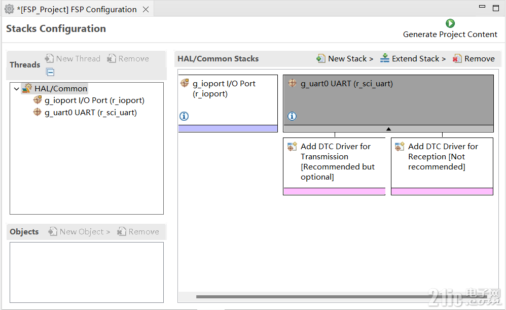

按图6所示启用串口功能,然后按图7所示来加入串口。
0b84073a5ecc81211c8fe846bb91d40c
图6 启用串口功能
2247fc7487ba17a3d14917f9a00c96c1
图7 加入串口

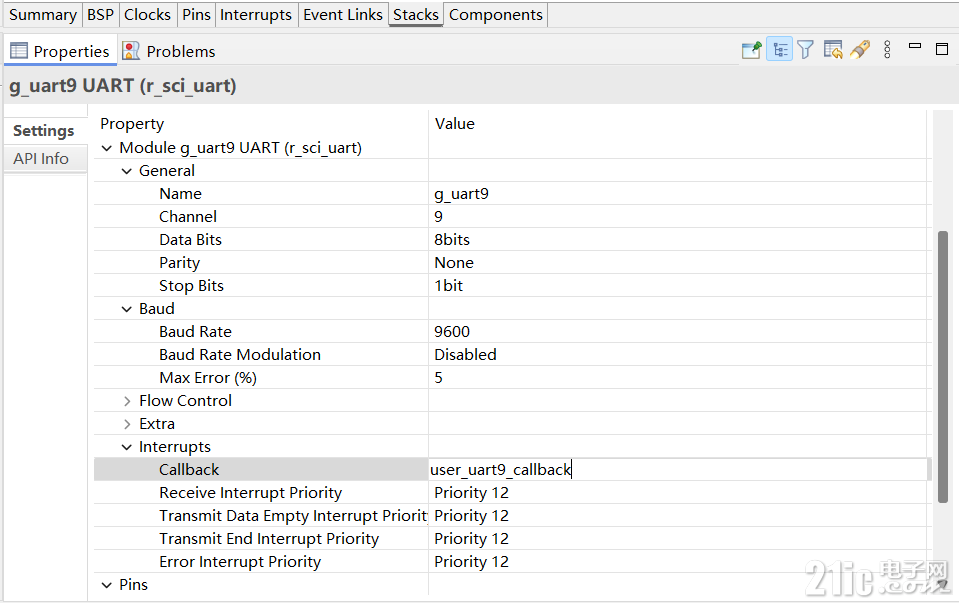

此时,会弹出图8所示的窗口,点击弹出窗口并按图9来设置参数。
61f9387a0ddaf3f8459092a5cd17c7a3
图8 弹出窗口
9b991207d59fa227ab69d8c65f95604a
图9 设置参数

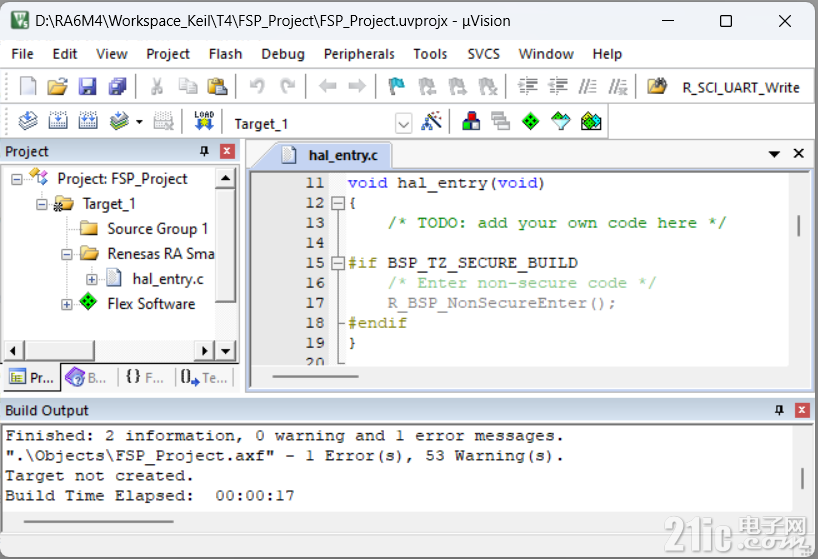

在生成代码后,若直接进行编译会出现图11所示的报错信息。
89658f1b13813298e8e2e17bdfa420d5
图11 编译报错
当在主程序所在的文件内,添加相应的内容后,会通过编译。
需添加的内容为:

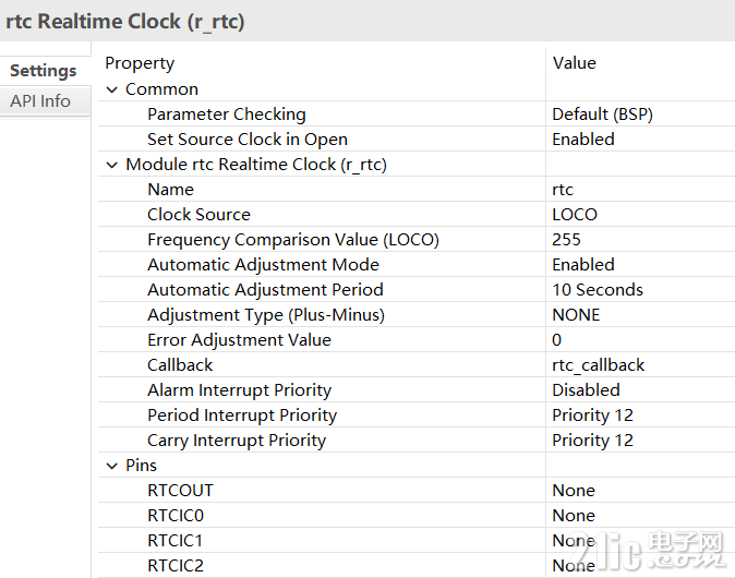

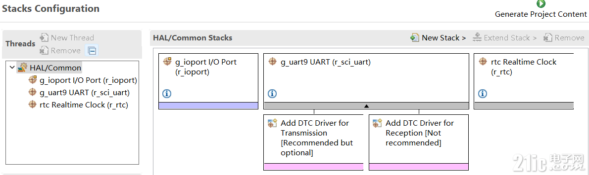

在RA6M4内部,配以RTC计时器,使用它可方便地实现电子时钟功能。
要使用RTC功能,需使用RASC在原基础上使能RTC,见图13所示。然后,再按图14所示加入RTC。
7a06d50324d25bdc366f8f6422359cc9
图13 参数设置
82fa6cd44351af4c9a0c7741bf99cad1
图14 加入RTC
点击“Generate Project Content”,以再次生成工程代码。

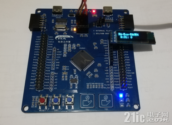

3. OLED屏显示
为了能够直接地观察计时效果,可为其添加一个OLED显示屏。
为省去连线的麻烦,可利用开发板上的J4接口来连接OLED屏。
在用RASC对所用引脚添加配置后,以KEIL打开新生成的工程。

经重新编译和下载,则其测试结果如图16所示,设计功能已实现。
574da7cf2ce34145c90a40518e80def4
图16 显示效果
