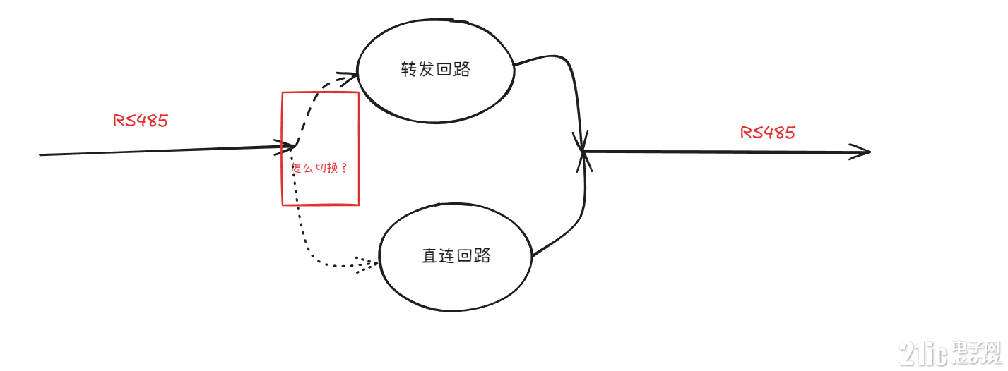

 楼主| letchgo 发表于 2025-7-25 19:32 | 显示全部楼层 |阅读模式
由于本人使用的通信场景距离很远,想通过RS485或者can通信,但是不确定在哪里加中继,我想每个控制器自带485中继转发功能,根据所处的位置智能决定是走直连回路还是转发回路,如下图所示,但是这个切换不知道怎么实现,目前想到的是模拟开关或者多触点继电器,但是模拟开关不知道这种485信号行不行,继电器的话一是太大,二是太多的节点都是经过继电器触点输出不知道会不会对485通信有影响,大家有没有什么好的建议,感激不尽

 楼主| letchgo 发表于 2025-7-25 19:56 | 显示全部楼层
由于这种方式下即便最后走的都是直连回路,实际上都是经过继电器的触点了,每个触点几十欧的电阻,节点一多,不知道通信是否收到影响

机械开关,不可靠,尤其是在高速应用。电子式模拟开关mux也不可靠。建议使用光耦+MOS管方案

继电器切换可以用
dukedz 发表于 2025-7-26 16:20 | 显示全部楼层
模拟开关不太行,因为 485 的共模电压比较宽,譬如 -7V 到 12V,而模拟开关通常要在电源范围内,不能切换负电压信号
既然已经包含了转发功能,为何不默认全部启用转发呢?

 楼主| letchgo 发表于 2025-7-31 08:58 | 显示全部楼层
模拟开关不太行,因为 485 的共模电压比较宽,譬如 -7V 到 12V,而模拟开关通常要在电源范围内,不能切换负 ...
如果全部启用转发的话,延时肯定就增加了太多

大概4KM左右,200个节点,对通信的稳定性要求比较高,速度可以低点,准备19.6K

用比较贵的PE线可以不用中继。PVC线肯定不行。

我用过继电器切换,程序控制的,所以没有任何问题。
仅仅要提醒的是,485信号是浮空的,所以每个自由端都要处理好“悬空”电位,
除了防止静电外,可能减少否则有头无尾或者找起始位置混乱。
模拟开关需要正负供电,不能单端供电,否则导致485信号异常!
