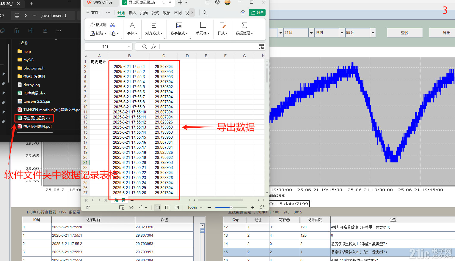

绿色免费工控软件Tansen版本2.2.7,定时记录数据介绍。这是此软件功能介绍的第五篇文章,如果想了解其他功能请翻看已发表的Tansen软件介绍文章。工控软件定时记录数据的功能一般软件都会这个功能,有些软件没有开放使用或是要收费。Tansen软件的数据记录功能,完全免费无任何限制。能自定义时间模式记录数据,可记录任何I/O点。定时记录格式分为两种:日期模式:“日期-2025-07-23-00-01-00” 0表示无指定可以任意日期、时间。循环模式:“循环-300” 单位(秒)。两种模式的表示值中间不能有空格。历史记录数据可以批量导出。(介绍图片取自旧版本与新版位置会有所不同功能一样)

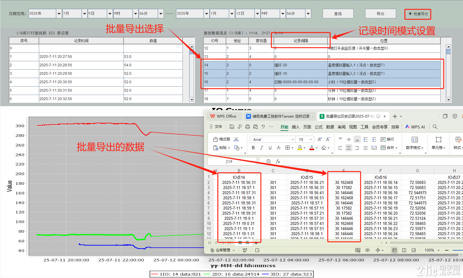

编辑状态进入I/O库界面,在记录间隔列填写要记录时间模式:
日期模式:“日期-2025-00-23-00-01-01”  表示可记录2025年内任何月份的23日内任何小时内当分钟为1分钟,钞钟为1秒时的当行I/O点数据。即为2025年内凡是23日当天任何小时内当分钟为1分秒钟为1秒时记录数据,23日当天可记录24条数据。
日期模式:“日期-2025-07-00-08-01-01”  表示2025年7月每天的8时1分1秒记录一次数据。
日期模式:“日期-0000-00-00-11-30-01”  表示每天的11时30分1秒记录一次数据。
循环模式:“循环-300” 单位(秒)。间隔300秒记录一次数据。
2、设置好后保存设置。
四、历史数据导出
历史数据查找曲线可以同时显示3个I/O点数据,单个导出只能导最后一个选定I/O点的数据至程序文件夹内“导出历史记录”excel 表格。如果择选了批量导出复选功能,可以导出批量选定的I/O点数据到程序文件夹内“批量导出历史记录”excel 表格。
注意:因excel表格行数上限原因,过大的数据记录须分时间段导出。
