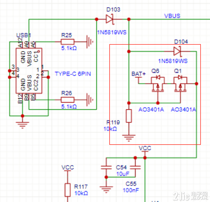

曾经有一次开发一个便携式设备,在电源切换设计上没考虑周全。当时为了节省成本,没有使用电源管理芯片,而是通过软件控制MOS管来进行电源切换。在测试过程中,当快速插拔USB时,系统经常出现黑屏死机的情况。经过仔细排查,发现是电源切换时没有处理好防倒灌和延迟控制,导致电源瞬间短路,MCU复位。后来,重新设计了硬件电路,增加了电源管理芯片和防倒灌二极管,优化了软件切换逻辑,才解决了这个问题。
MCU的电源切换是一个系统工程,需要硬件和软件协同配合。只有把每个环节都考虑周全,才能让电源切换稳如老狗,避免板子黑屏的悲剧发生。
贴一下电源切换的电路,弱电的,这是我现在在用的电路,后面还有ADC,和电源开关没有截图出来。

小明的同学 发表于 2025-7-28 21:59 | 显示全部楼层
一主一备,主的还能给备用的充电。
CelestialScribe 发表于 2025-7-29 09:00 | 显示全部楼层
主要应该是外部供电和电池供电的切换吧
734774645 发表于 2025-7-29 09:09 | 显示全部楼层
两个3401那个是什么考虑
