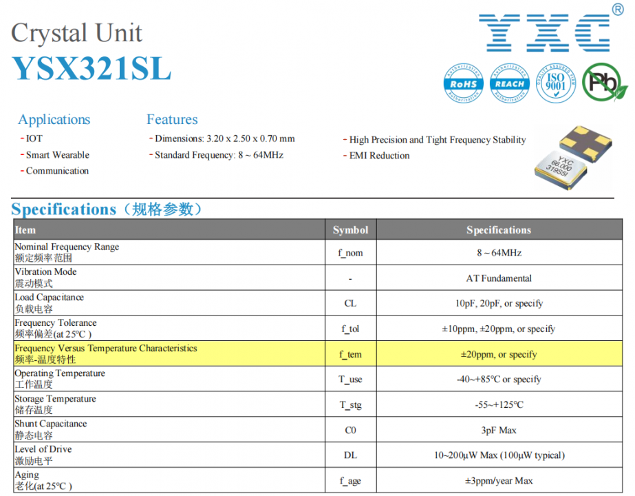

02 频率温度稳定性
关键词:冷热变化下稳不稳?
频率温度稳定度,又称温度频差,数据手册常用“Frequency v.s. Temperature”表示。
它体现晶振抵抗温度变化导致频率漂移的能力,是评估其能否在宽温环境下稳定运行的关键。
图:频率温度稳定度(标亮)
> 指标定义
· 定义:整个工作温度范围内,输出频率相对于25℃标称频率的最大偏移。
· 单位:通常用±PPM表示。另外,恒温晶振也常用±PPB表示,1PPM=1000PPB。
> 选型建议
· 标准晶振:
① 温偏:±10ppm ~ ±30ppm
② 应用:适合常温或温差变化不大的室内环境,适用于消费电子、一般工业控制等领域,能平衡频率稳定性和成本,满足大部分基础需求。
· 温补晶振(TCXO):
① 温偏:±0.1ppm ~ ±2.5ppm
② 应用:内置温补电路,抗温漂能力强。适合户外、车载等温差大的环境,是定位、通信等领域的常用选择。
· 恒温晶振(OCXO):
① 温偏:±0.01ppb ~ ±500ppb
② 应用:内建恒温系统,温漂极小。专用于北斗授时、5G 基站、精密仪器等对频率精度极致追求的场景。

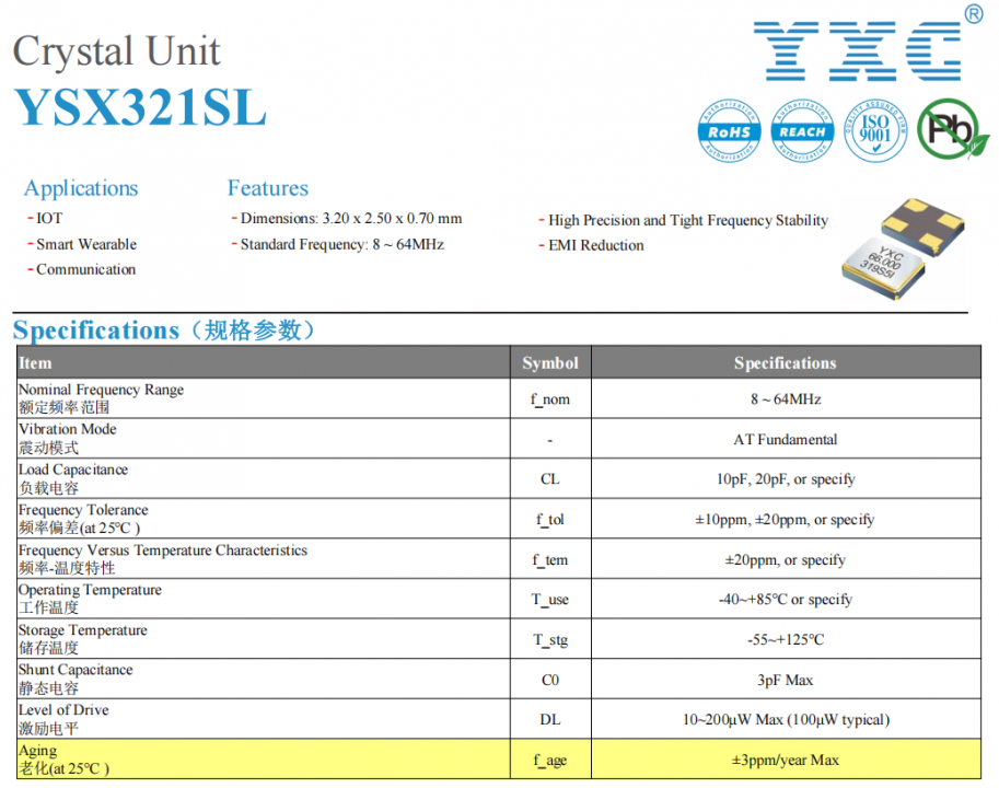

03 老化率
关键词:用久了会不会“漂”?
晶振运行久了也会“老去”。
老化率,是衡量晶振在长期运行中频率漂移趋势的关键指标,数据手册通常标注为Aging,影响系统长期稳定性。
图:老化率(标亮)
> 指标定义
· 定义:晶振在长期连续工作后,会因晶体结构变化而“老化漂移”,输出频率发生累积性、不可逆漂移。
· 单位:通常关注年老化率,±PPM/年(也有按月或天标注)。
> 选型启示
· 高品质晶振首年老化率一般为 ±1ppm ~ ±3ppm,通常首年漂移较大,之后趋于稳定,OCXO 更可做到ppb级别。
· 对于通信基站、智能电表、工业网网关等长周期运行、无人值守设备,建议优先选用低老化率的晶振。

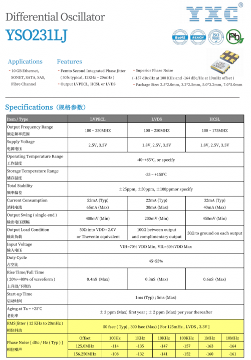

04 相噪和抖动
关键词:信号干不干净?
时钟信号不仅要“准”,更要“纯净”。高速通信和精密测量中,信号的颤抖和杂波都会带来隐患。
相位噪声和抖动是衡量晶振信号纯净度的关键指标,直接影响传输质量和抗干扰能力。
图:相噪/抖动(标亮)
> 指标定义
① 相噪(Phase Noise):
· 定义:频域中衡量时钟信号纯净度的指标,表示频率周围的随机相位扰动,反映信号在频谱上的相位不稳定性。
· 单位:dBc/Hz。数值越低,表明信号频谱越纯净,抗干扰能力越强。
②抖动(Jitter):
· 定义:时域中衡量时钟信号边沿时间不确定性的指标,表示实际时钟边沿与理想位置之间的时间偏差。
· 单位:皮秒(ps)或飞秒(fs)RMS。数值越小,信号越稳定,数据传输越可靠。
> 选型建议
· 对PCIe、SerDes、ADC/DAC等高速串行接口,低抖动能提升眼图质量、降低误码率,建议优先选择差分输出晶振(LVDS、LVPECL、HCSL)。
· 在5G通信、相控阵雷达、高精度视觉测量等对信噪比要求极高的场景,应优先选择低相噪的高性能晶振,如TCXO、VCXO、 OCXO等。
