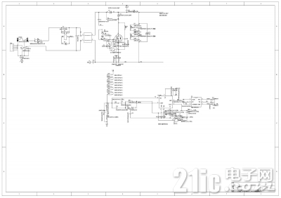

在有一款产品,前端部分为升压电路,输入电压200V~700V,设置升压后电压为550V,若电压高于550V,则直接电流通过二极管D1流向后级,升压不工作。
但是现在发现现场容易炸机,MOS,整流桥,保险丝坏掉,该回路铜皮也烧坏。抽测输入电压基本为550V,见图中示波器CH1,电压会有少许波动;
请问各位坛友是不是由于设置电压较低,升压电路处于临界,工作不稳定导致的么,怎么验证?
另外应该不至于有浪涌电压输入,还可能有什么情况会导致这种情况?
电路原理图如下:

LcwSwust 发表于 2025-7-29 10:03 | 显示全部楼层
原理图你自己看看能否看清,示波器CH1在哪?
wadz365 发表于 2025-9-4 17:57 | 显示全部楼层
啥也看不清
jjjyufan 发表于 2025-9-5 15:10 | 显示全部楼层
大概率是切换的时候照成的
 楼主| 王栋春 发表于 2025-9-5 15:59 | 显示全部楼层
大概率是切换的时候照成的
好的,谢谢坛友,我再看看。
