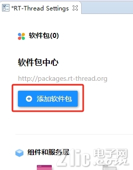

双击工程下的“RT-Thread Setting”,打开RT-Thread Setting选项卡。
在软件包项目下,点“添加软件包”。

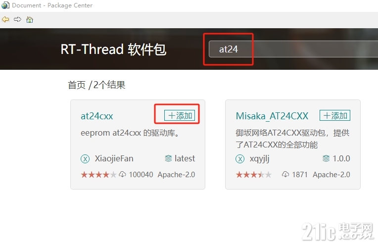

在打开的搜索页面搜索“at24”,在出现的项目中点“at24cxx“软件包的”添加“按钮。

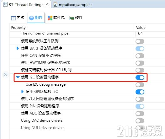

在”组件“标签页打开”使用I2C设备驱动程序“
在”硬件“标签页,打开”Enable I2C“选项,并打开I2C0。
