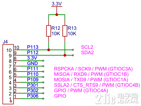

为进行光照强度的检测,所用的引脚由I2C接口引出,见图1所示。
c157b4c9582eef5929544c80a3db28cb
图1  I2C接口

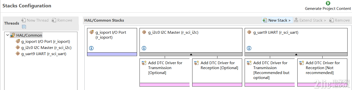

此外,为了调试的方便还使用到串口UART9,为此需在RASC的Stack中加入I2C和UART,见图2所示。
01a86d6e10ae5804768d89f180bc62f4
图2 加入I2C和UART
相应的属性配置见图3和图4所示,随后点击“Generate Project Content”以生成Keil工程。
9f3dc0db1ef53130f32b22692f3a8ce1
图3 配置I2C
70c3dde7f92ed54bd42fba45692bf935
图4 配置UART

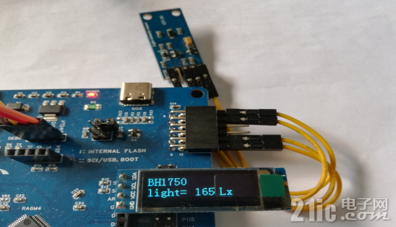

以此为基础,就可以添加OLED屏的显示功能。
由于I2C接口已被占用,可以模拟的方式来驱动OLED屏,为省去连线的麻烦,可直接利用接口J4来连接OLED屏,该接口见图6所示。
1f6aadd81f3ea71b4f2cea2e99050887
图6  J4接口
对所用引脚的配置见图7所示,并要重新生成Keil工程。
451bc8835921803d5c176a60de394094
图7 引脚配置
打开新生成Keil工程,在主程序文件中加入相应的OLED屏驱动函数后,其显示的主程序为:

经程序的编译和下载,其测试效果如图9所示,说明显示功能正常。
c6ff5436d71e38fbe90bd4a5211e263c
图8 器件连接
34dd4f793096534b54d4c7c6b9f62238
图9 显示效果
